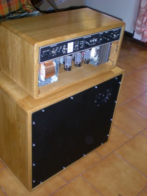

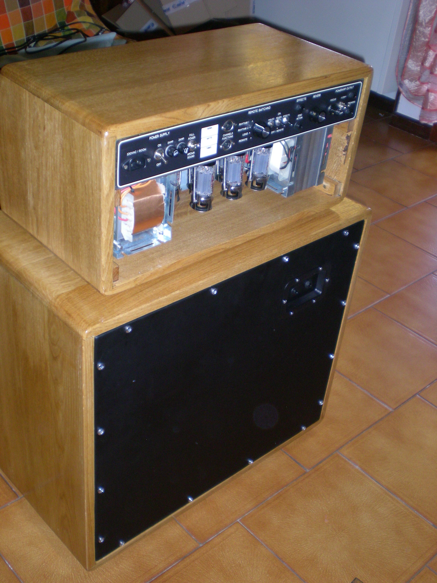

Ed eccoci alla fine che ho fatto pure la cassa :face_green:
Si tratta di una bella 4x10 compatta, pensata per essere accoppiata ad una 1x15 in futuro...
I coni sono gli stessi delle classiche ampeg sealed (le quali usano circa 30l per cono) ovvero Eminence Legend 810 e il volume è un pelo ridotto per togliere un pò di basse (ci penserà il 15) e aumentare l'attacco.
da qui, stiamo a circa 27.5 litri a cono!
baffle e fondo in truciolare compatto di rovere da 18mm, tutti e 4 i lati in rovere massello da 20mm
ogni lato è composto da 4 bande incollate longitudinalmente.
Misure esterne: 58x68x38cm,
Misure interne: 54x64x33cm
volume occupato da ogni cono: 1l
siamo quasi alla fine dei lavori, domani arriveranno delle foto! :ok_1:

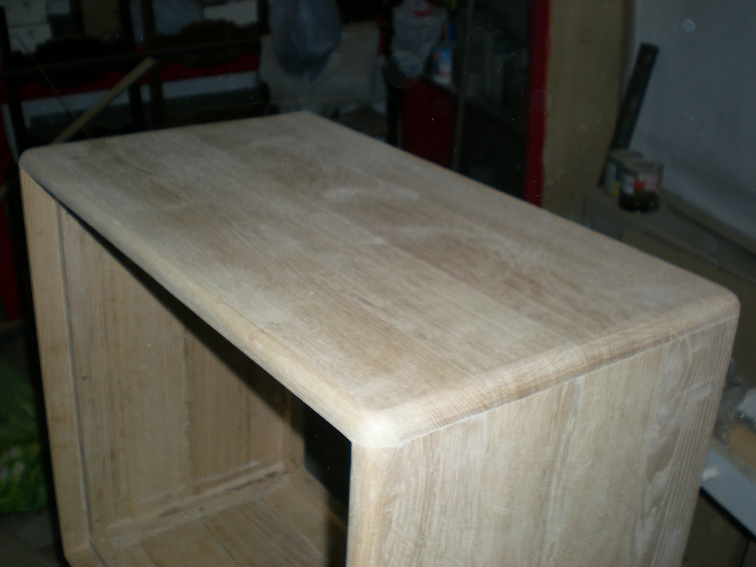

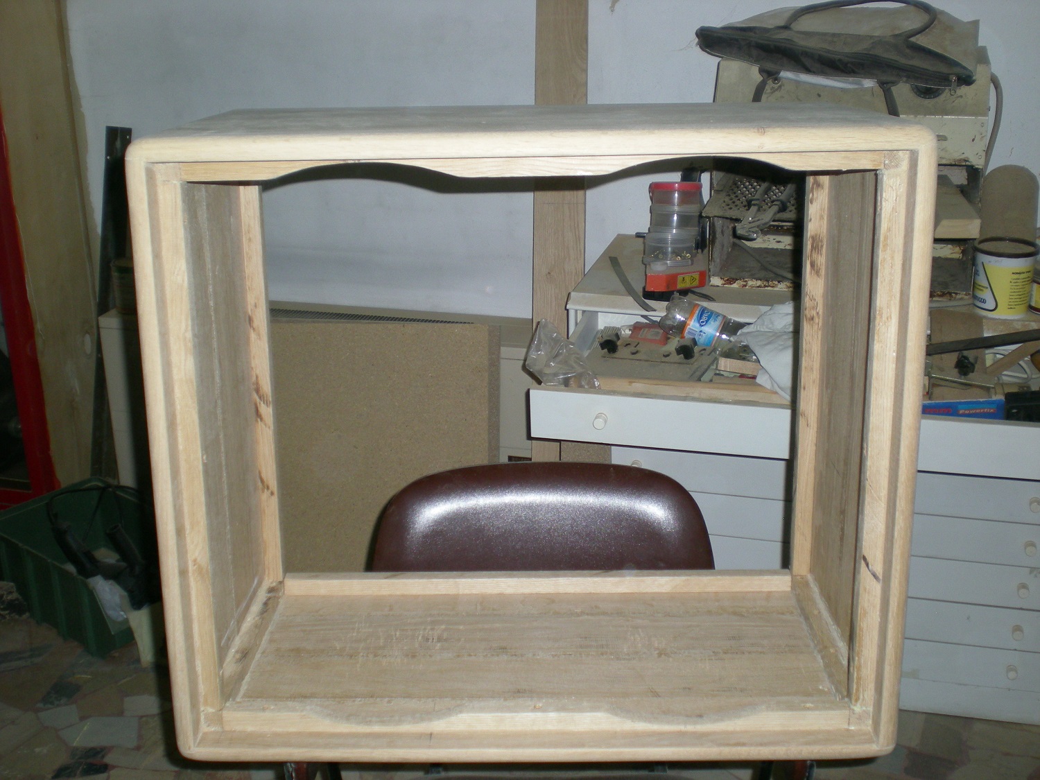

Messaggio da MapleMarco » 09/09/2014, 20:06
come promesso (anche se per ora solo la parte "massella"):

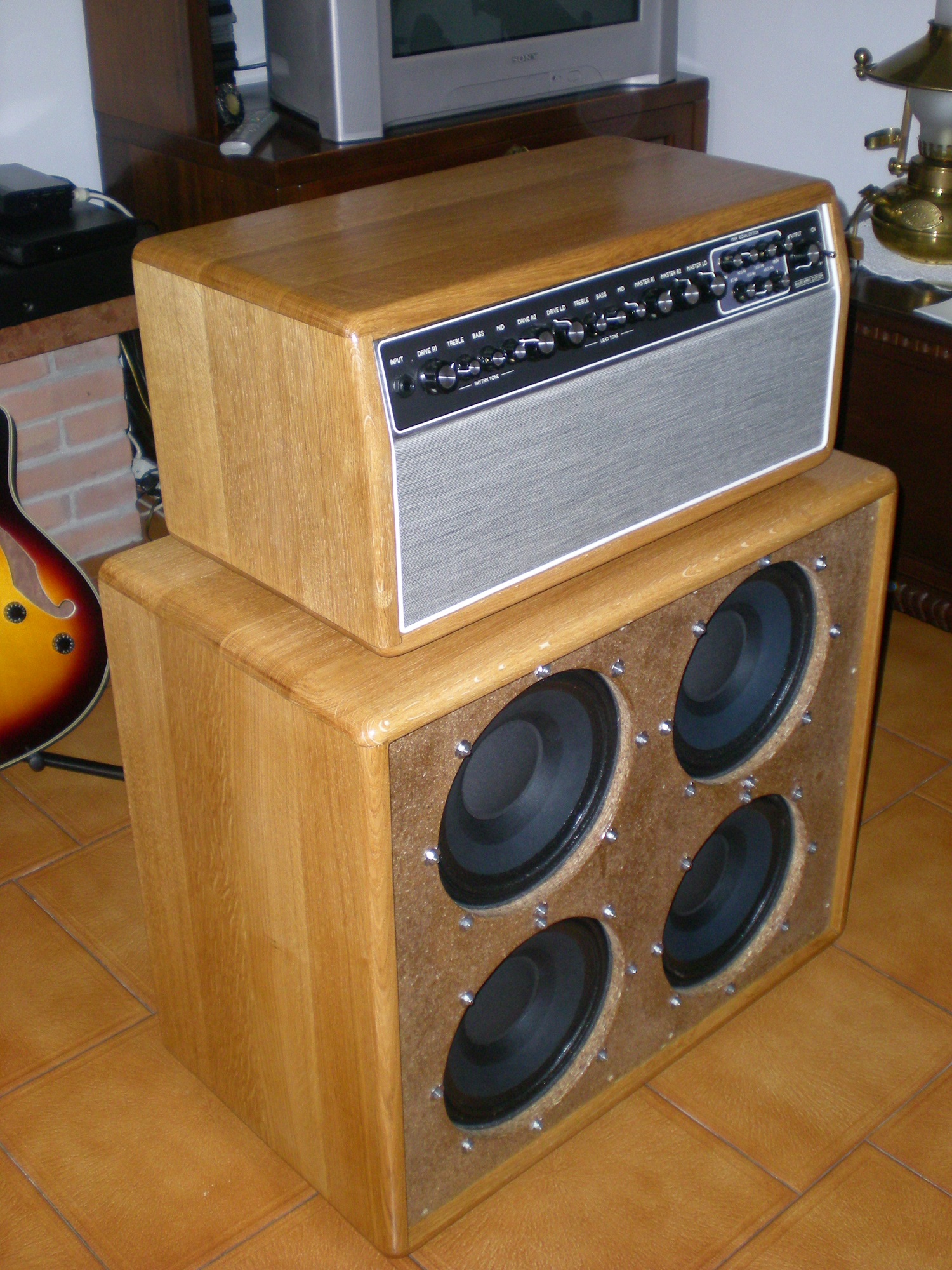

Messaggio da MapleMarco » 18/09/2014, 13:23
ed eccoci! manca solo la grill cloth!
Per la cronaca, sono 27 litri per cono netti alla fine,
mi ha lasciato allibito...doveva essere precisa ma senza troppi bassi e nemmeno troppo volume...beh....
precisa è precisa, ma ha bassi e volume da vendere!!
sostanzialmente, avendo pagato 200 euro tra coni e materiale, direi che sono soddisfattissimo :face_green:

Re: Cassa chiusa 4x10 eminence legend
Messaggio da pasqua86 » 18/09/2014, 14:39
Bellissima complimenti!!!
Adesso la grill cloth devi metterla uguale a quella della testata :numb1:
E chicca finale, devi dargli il nome :ok_1:
Per il discorso bassi, al limite, se vuoi toglierne un pò per evitare più che altro il woom woom, puoi mettere dentro un pochettino di materiale fonoassorbente tipo la gomma piuma delle salette prove secondo me...
Messaggio da MapleMarco » 18/09/2014, 15:47
non ha problemi di definizione, essendo chiusa!! :ok_1:
se voglio meno bassi, li abbasso dalla testa! :)
eh si, grill cloth uguale (già comprata :D) e poi il nome....bella domanda XD consigli? :lol1:
