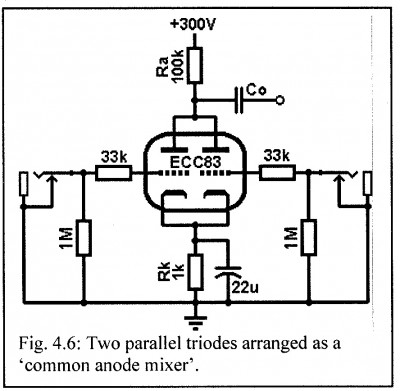

lo schema base potrebbe essere questo (che nell'immagine è dedicato a mixare due ingressi, ma potrebbe mixare anche il segnale proveniente da due pre)

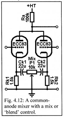

o anche questo, variante con blend control

I due schemi postati non mi convincono molto nel senso che partendo dall'idea di miscelare due suoni già fatti a monte, un sistema del genere non è proprio neutro. Nel senso che è configurato come un normale stadio di guadagno e già qui è un problema, e altra cosa i due segnali si influenzano a vicenda (dato l'anodo in comune) in un modo che non penso sia descrivibile. Fissando la valvola per farla lavorare in un certo punto, applicando un segnale ad una griglia questo fa variare la tensione, quindi si ha un comportamento non descrivibile del modo in cui viene ad amplificarsi un secondo segnale, applicato all'altra griglia che a sua volta influenza.
Guardando lo schema della slo, forse a questo punto è più conveniente farlo in quel modo senza aggiungere ulteriori valvole...
Nel frattempo quando ho un pò di tempo mi cerco degli schemi di mixer a valvole, magari salta fuori qualcosa di interessante.

Basta separare gli anodi e prelevare il segnale dal catodo ovviamente non bypassato.
