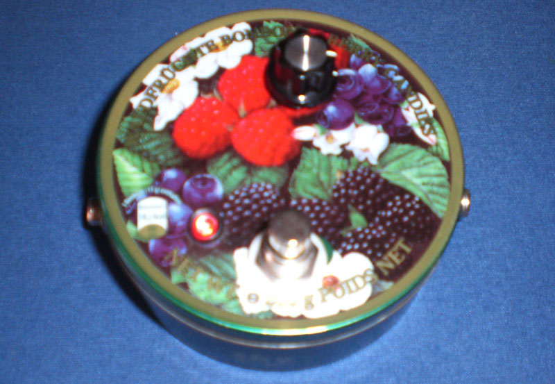

come si suol dire: siamo arrivati proprio alla frutta  :lol1:
ecco un rangemaster particolare (col led multicolore è una sciccheria eheh):

Peccato che il led si confonda un po' con la scatola (almeno in foto)!
Comunque molto bello...

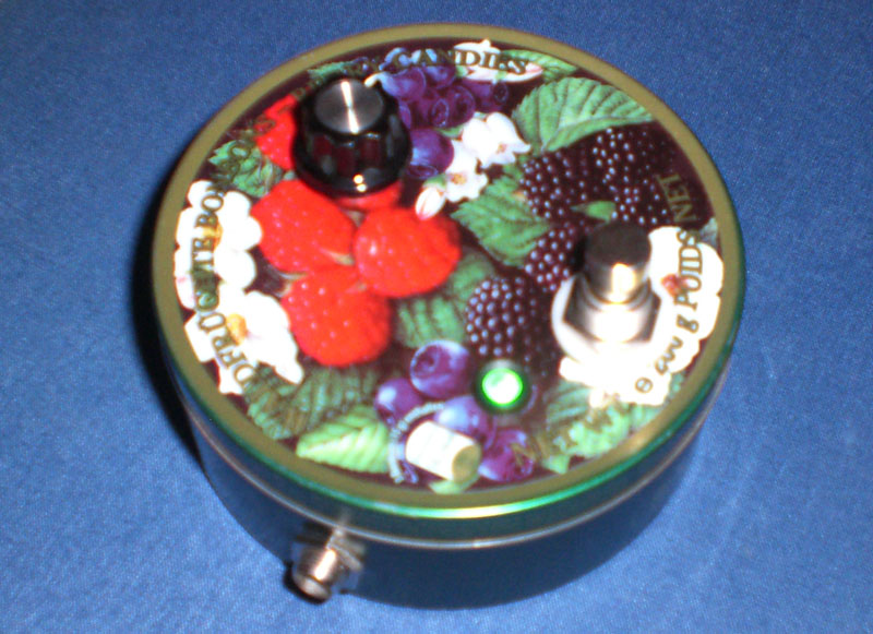

si è la foto! il led è ultrabright multicolore e fotografato non perpendicolarmente sembra meno luminoso ma ti assicuro che dal vivo fa una luce pazzesca  :cool1: vedo stasera di fare qualche foto magari rende di piu'  :yes:
ps. il socket led sta al posto di un mirtillo mentre il pot al posto di un lampone, il risultato estetico finale è simpatico almeno  :dance_1:

niente le foto non rendono giustizia neanche di sera  :bye1:

Bello originale e DIY! suona bene oldengl?

suona (a mio parere) molto bene, ho usato lo schema del rangemaster cambiando il valore di 1-2 resistenze e del condensatore d'entrata a 2,2n, inoltre al posto del transistors al germanio ci ho messo un 2n4126 e devo dire che il risultato mi ha sorpreso, un booster bello pieno e definito, esalta le frequenze medio-alte , non tende al'overdrive come il rangemaster ma penso che dipenda dalla tensione sul collettore (che nel RM dovrebbe essere di 7V..) ma non so se la voglio  :dance_1: cosi' mi piace molto!
