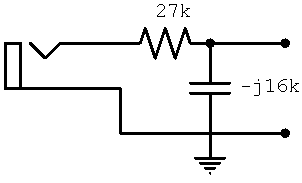

oggi ero alle prese con questo problema:
There is an effective resistance of 27k connecting the Fender Harvard 5F10 high-gain input jack to the grid of the preamp tube. At the upper limit of audio frequencies we determine that the 6AT6 preamp tube has an input impedance of -j16k due to Miller capacitance. What is the magnitude of the output voltage compared to the sinewave input voltage?
in pratica la resistenza e il condensatore sono visti come due impedenze e insieme formano un partitore d'impedenza?
nella risoluzione dell'esercizio dopo che mi sono calcolato la Zout
Zout= Z2/(Z1+Z2)xZin
e ho come valori 0.26-j0.44
mi calcolo l'amplitude con srt(A^2+B^2) e mi viene fuori il numero 0.51 che non è altro che la lunghezza del segmento che ha origine in 0;0 e ha come componenti appunto A che è 0.26 sul'l'asse dei reali e j0.44 sull'asse degli immaginari
ora su ampbook dice: "We conclude that for a sinewave input signal, the output signal has an amplitude that is 51 percent of the input signal amplitude"
quindi il segnale sarà attenuato del 49%? in voltaggio o in corrente?
Devi trovare la FdT (Funzione di trasferimento) del circuito. Se la vuoi in tensione, la risolvi come Vout/Vin, se la vuoi in corrente come Iout/Iin.

non ho capito bene cosa sia la Fdt del circuito, mi spiego meglio, qual è il procedimento corretto per capire le modifiche che subisce ad esempio una sinusoide di 100mV picco picco e di freq 100Hz quando hai una resistenza da 1M che collega massa e segnale come in un ingresso dell'amplificatore?
cosa vuol dire che l'energia viene modulata?
continuo a non capire a cosa serva calcolare il modulo e l'argomento dell'impedenza, che cosa rappresentano realmente?
L'impedenza è espribimibile (sempre) come rapporto tra i fasori di tensione e corrente V/I = Z.
Il modulo di Z rappresenta il valore efficace fra tensione e corrente.
L'argomento rappresenta lo sfasamento efficace.
In pratica il tuo segnale tenderà (asintoticamente) a sfasarsi secondo il valore dell'argomento e, secondo la legge di Ohm, avrai che Veff = |Z| * Ieff.
