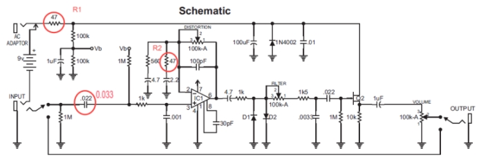

Aaron ha scritto: il rat ok ma aumenta la res da 47 ohm almeno a 100 ohm (per gli alti  del filtro)e metti in entrata un con da 0,033(o +) al posto del 0,022 originale
Ciao Aron,
Trovo molto interessanti le tue modifiche, mi potresti dire quali cambiamenti comporta al Rat in termine di suono?
Nella mia pedalboard ho un RAT diy ed un DS-1 originale, mi piacciono entrambi ma ne vorrei eliminare uno, il RAT mi sembra più caldo ma un po' troppo ricco di bassi che "impastano un po' nella ritmica mentre il ds-1 è più freddo ma ottimo nella ritmica, terrei volentieri il RAT se solo riuscissi a "sgrossarlo" un po'.....

Messaggio da _Alex_ » 30/08/2008, 6:11
Dopo l'operazionale c'è un condensatore polarizzato da 4,7uF 35V.
Per togliere ciccia al Rat dovresti diminuirlo drasticamente con uno da 100nF, ovvero 0,1uF.
Il tipo di condensatore sceglilo in base al tuo gusto.
Se stai usando il layout di Tonepad hai 2 cond da 4,7uF, uno sta in alto a sx e devi lasciarlo dov'è, il secondo sta circa al centro, accanto all'integrato, devi cambiare quello.
Infine puoi decidere di cambiare il cond da 1uF di accoppiamento in uscita con uno da 500nF o minore.
Alex

Ok grazie mille, farò sicuramente esperimenti su quello che mi hai consigliato, aspetto anche una risposta comunque da Aron visto che è un "Gilmouriano", sono curioso di sapere cosa comporta la sua modifica anche se non ho ben capito qual'è la res da sostituire, per comodità le ho chiamate R1 e R2:
