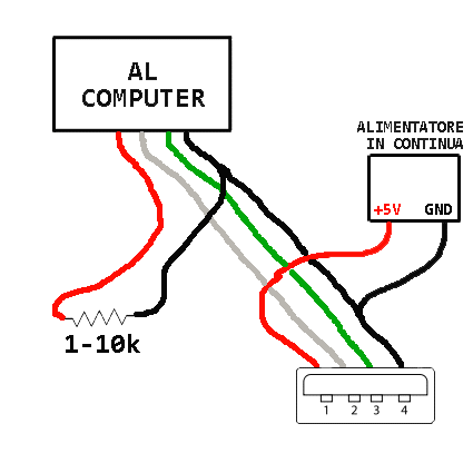

Alla fine ho trovato usata una lexicon alpha, con i miei ultimi risparmi l'ho comprata ed ho subito notato quello che dicevate cioè si risente il fischio del mio portatile... anche senza alimentatore!
Siccome il segnale viene registrato digitalmente penso sia un problema di alimentazione della USB, cioè il mio portatile ha il fischio incorporato sulla linea a 5V della usb, provo a dargli una alimentazione esterna e vedo se risolvo, nel caso ve lo scrivo qui  :numb1:

Ho preso una lexicon alpha e un SM57, mi serviva solo un ingresso microfonico...
Sull'ingresso mic non ci sono problemi di sorta ma sugli altri col portatile senti il fischio, soluzione? ti fai un bel cavo USB con alimentazione esterna!
Prendi il cavo, lo spelli e tra positivo e massa metti uno spinotto che andrà collegato a un alimentatore da 5V, allo stesso tempo metti una resistenza sul 5V che rimane verso il portatile verso massa, questo fa "sentire" al portatile un po di corrente e quindi una periferica collegata...

Per la soluzione del fischio, in effetti ne ero sicuro che il problema fosse la pessima alimentazione dei portatili... ma ovviamente scolleghi sia i +5v che la massa provenienti dal portatile? oppure quella la devi lasciare per fornire il riferimento alle connessioni digitali?

Beh no! la massa rimane quella! altrimenti la scheda che alimenti funziona ma non vede i segnali che gli mandi perchè sono generati rispetto a un riferimento diverso!

scusa Luix, mi spieghi bene come farsi questo cavo USB con alimentazione esterna?
è come nel disegno?
e la resistenza di che valore?

se ho ben capito quanto detto da Luix (e la mia domanda si riferiva proprio a quello) devi comunque collegare insieme le due masse, ovvero i due cavi neri nel tuo disegno, per il resto credo che sia corretto!  Per quanto riguarda la resistenza credo che qualsiasi valore fra 1k e 10k possa andare più che bene, come ha detto Luix serve solo ad assorbire un pò di corrente e far percepire al computer che è stato connesso un dispositivo!

PS: allego il disegno corretto

molto interessante la cosa dei 5k... questa soluzione l'avevo fatta anche io, ma non capivo come mai con Vista non rilevasse la periferica... evidentemente è quella cosa del dover sentire un po' di corrente che passa...
però con XP funziona comunque tutto alla grande, anche senza questo trucchetto...
