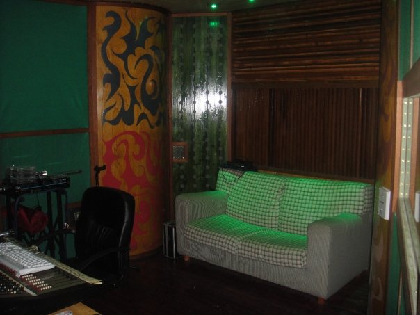

conocordo con luix riguardo ai cataloghi, io ho insonorizzato una stanza in cantina 5X4 metri con un'intercapedine di fonolit tra il muro e 0,5 cm di legno (perline fotografate) devo dire che mi trovo bene la spesa è stata di circa 5k euro, ma tu avend a disposizione un budget cosi elevato direi che puoi andare sul piramidale senza farti troppo pensieri, per esperienza (e non sono io a dirlo ma il liutaio Canetta di Bra) l'unico modo per insonorizzare i pavimenti è con tavole sospese su cui mettere gli ampli attaccate al soffitto con delle catene (io non l'ho mai provato pero canetta dice che il suono cambia) peri sistemi dell'amplificazione non posso esserti d'aiuto....  red_face
