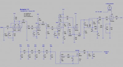

Avrei proprio bisogno di un vostro parere su questi due sample
https://soundcloud.com/john-hannon-1
potreste, per cortesia, entrare un po' nei dettagli ?

Ciao K,
Potresti postarci uno schema dell'amp o quantmeno dirci che finale stiamo ascoltnando e che pre? anche sapere quale chitarra sarebbe molto utile.....insomma, più info ci dai, miglior feedback possiamo darti!

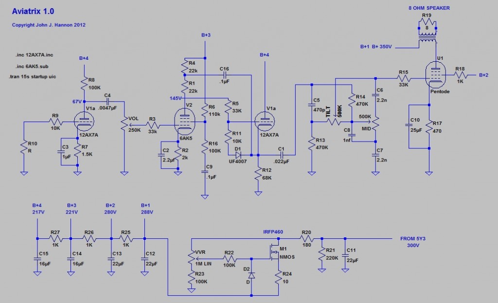

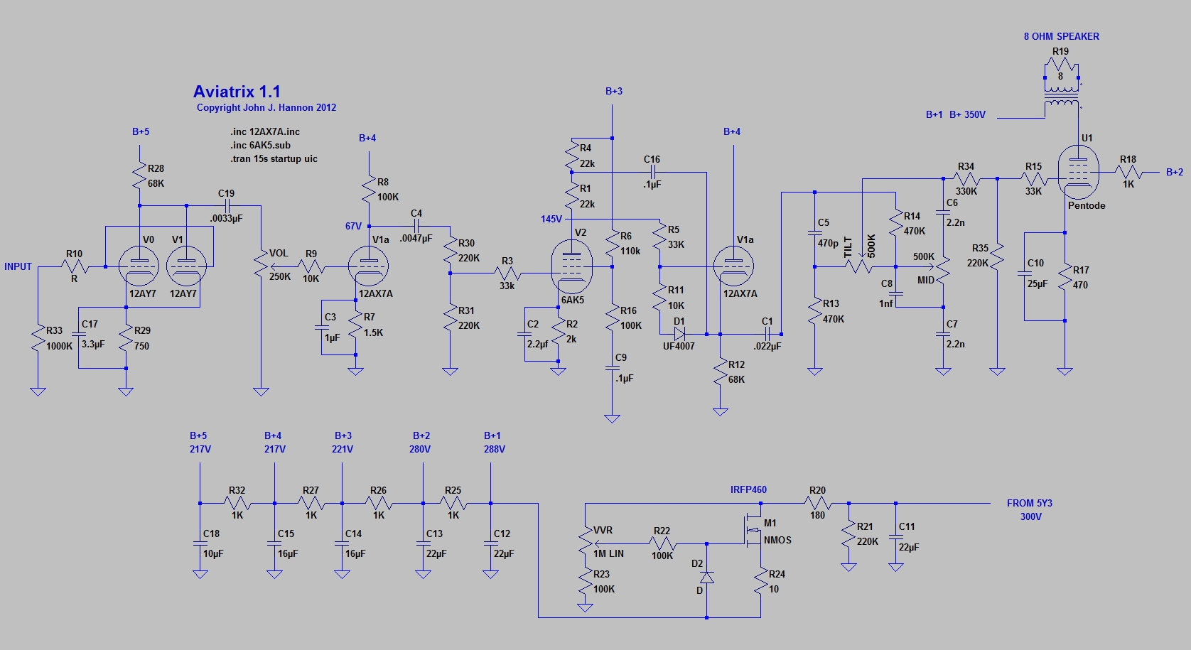

Re: Ho bisogno di un vostro parere su questo sample
La chitarra non saprei, la finale è una 6V6
lo schema è (presumo) la versione 1.1 tra questi due
qui il link al progetto
http://grandpaslab.com/theaviatrix/
lo schema versione 1.0 lo trovate tra le immagini
http://grandpaslab.com/aviatrix-images/

Io suggerisco di provare ad abbassare quei due cap. di disaccoppiamento. 33nF sulla 12ay7 e 47nF sulla 12ax7 a me sembrano spropositati.
