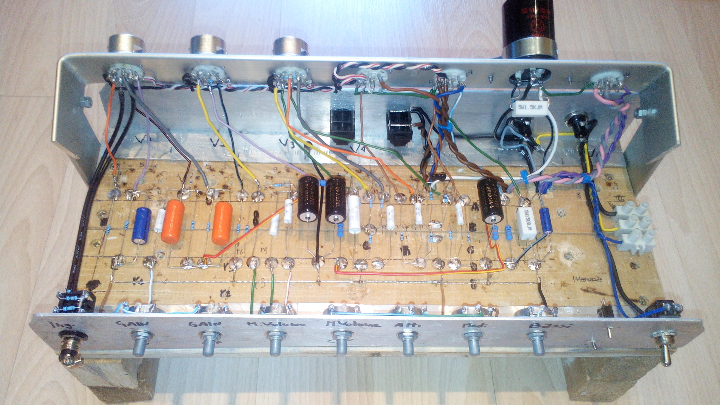

Vi ricordate alla cena il mio amico Paolo parlava del metodo Manhattan ....
ecco cosa intendeva :face_green:
Personalmente preferisco la tavoletta di legno con le puntine di Elvis ( non Presley ;) )
Manhattan.rar
(2.55 MiB) Scaricato 332 volte

Non smetterò mai di dirlo: la tavoletta di Elvis è l'interpretazione più f*ga di breadboard che io abbia mai visto...

stiamo parlando della bread board di Elfurlan, deve aver postato la foto nel suo tread sul jtm45

Salve ragazzi.
Son contento che le "mie" puntine vi piacciano. Si possono anche adoperare per bucare le gomme delle bici, oppure per metterle tra la sedia e le chiappe di qualcuno che vi sta sulle balle. :face_green:
Mlessio: ho tolto alle puntine la plastica di copertura e le ho usate a mo' di turrets puntandole su di un pezzo di legno per riprodurre il lay-out dell'ampli che sto facendo. Base ampia, ci stagni sopra che è una bellezza e ne aggiungi all'occorrenza.

Sei un genio.
Adesso che mi viene in mente, ci sono anche i fermacampione che dovrebbero essere adatti!

Ripeto quanto già detto l'altra sera
il metodo di Elvis è una figata, semplicissimo ed efficacissimo, quando serve un'altro esperimento basta poco per ricominciare
Bravo Elvis :numb1:

Ricordo che anni fà qui sul forum qualcuno realizzò il preamp della rectifier con una dozzina di fermacampioni e una custodia per DVD :ihihi:

La necessitá...dell 'ingegno....che s' agguzza....la virtù.... Beh, insomma, quel proverbio lì!
Se c'è qualcun'altro che volesse condividere delle soluzioni pratiche con delle foto, benvenga.
