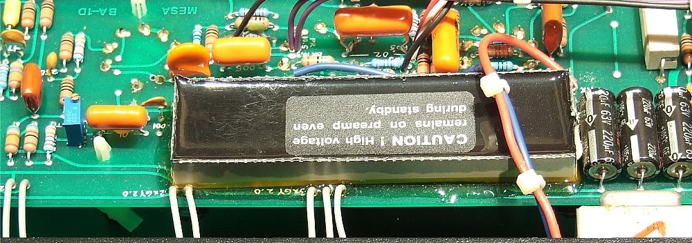

Messaggio da Kagliostro » 20/10/2014, 20:56
Qualcuno sa cosa ci sia all'interno del Mojo Module presente nel BlueAngel e se si trovi uno schema (del modulo) ?
boogie-blueangel.pdf
(59.87 KiB) Scaricato 155 volte
Re: Domanda per conoscitori ampli Mesa Boogie
Messaggio da MapleMarco » 20/10/2014, 21:23
purtroppo non ho mai trovato uno schema di quella parte del blue angel! :hummm_1:
Messaggi: 9930
Messaggio da Kagliostro » 20/10/2014, 21:30
E' un peccato, è un ampli che mi inspira molto ........... alla clonazione :lol1:

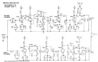

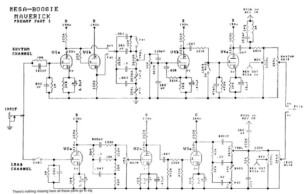

Messaggio da Kagliostro » 20/10/2014, 21:59
A proposito lo schema del Blue Angel è ........... sbagliato
in realtà nell'ampli esiste uno switch Fat/Bright che nello schema (sul pre, dopo V1b) manca
vedere lo schema del pre del Maverick
