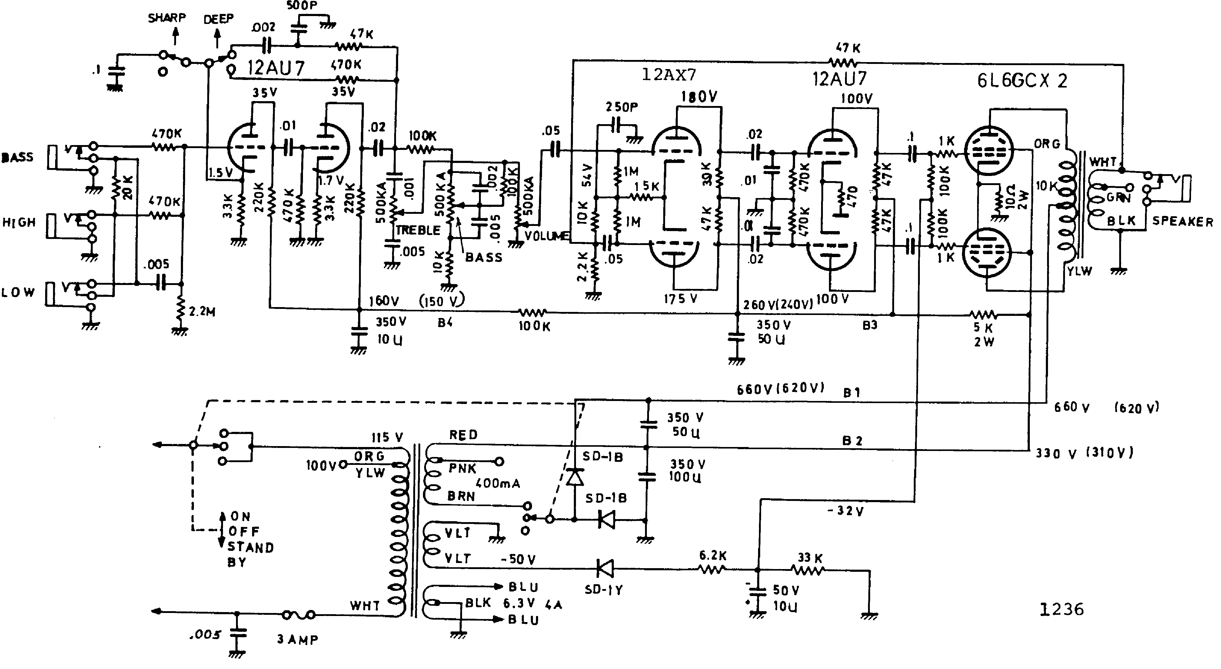

Univox 1236 - Ecco l'ampli con 12au7 come V1 e post PI
- Messaggi: 10019
Come dicevamo l'altra sera, c'è un ampli da basso della Univox che ha usa una valvola non sconosciuta, anzi, ma poco usata negli ampli da chitarra e basso, e men che meno come V1

A proposito di aampli con valvole in ingresso pressochè inusuali, citerei i vecchi ampeg, che in ingresso avevano due 12DW7 http://www.drtube.com/datasheets/12dw7-sylvania1961.pdf
- Messaggi: 10019
Re: Univox 1236 - Ecco l'ampli con 12au7 come V1 e post PI
12dw7, il doppio triodo 1/2 12ax7 ed 1/2 (se non sbaglio) 12au7, bella valvola, non molto usata, ma con delle prerogative interessanti
http://www.nj7p.org/Tube/SQL/Tube_query.php?Type=12dw7
ottima per un PFLoop (send 12au7 -return 12ax7) o per un riverbero a molla

12AX/AT/AU7 ed EF86 sono le valvole universalmente usate nell'amplificazione per strumenti musicali (e non solo, chiaramente), ed è per questo che la loro produzione dura nel tempo.
Non lo definerei appiattimento, perchè alla fine quelle valvole hanno fatto la storia della musica degli ultimi 70 anni, e chi suona si rifa a certe timbriche (non parlo di equalizzazione o dettagli simili, ma di una visione globale di suono), quindi è normale che restino solo certe valvole sul mercato.
Inoltre sotto il nome 12AX7 si nascondono un'infinitá di sonoritá diverse, semplicemente cambiando lotto di produzione, per non parlare di produttori diversi.
