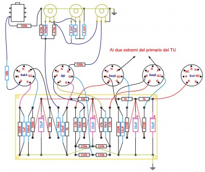

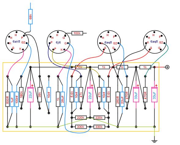

Direi sarebbe giunto il momento che tu ti mettessi, schema sott'occhio, a darmi una mano ed a verificare il Layout fatto fino ora
Come Layout dovrebbe bastare; per la disposizione delle valvole, dei jack di ingresso ed uscita e dei pot hai la foto
intendo questa http://www.diyitalia.eu/forum/download/ ... &mode=view
serve qualche altro dettaglio ?
Per indicazioni riguardo ai collegamenti delle masse fai riferimento qui
http://el34world.com/charts/images/Chas ... _small.png

Ok kagliostro per ora ti ringrazio molto scusami del ritardo ma questi giorni ho avuto da fare con il lavoro, comuncque ora ci guardo beme e se c'e qualcosa da modificare te lo faccio presente, intanto ho aggiunto l'alimentazione al tu , va bene come collegamento?

Cosi e' piu completo , che ne dici k?

- Messaggi: 9985
Re: costruzione nuovo amplificatore
Di sicuro, ho tralasciato quella parte perché ero sicuro che avresti saputo aggiungere il resto
se stasera ho la vena giusta, vedo di completare un po' la cosa, purtroppo non sono attrezzato per fare layout in scala
o meglio, Visio anche ce l'ho con le relative librerie, ma non mi ci sono ancora dedicato abbastanza da imparare ad
usarlo in modo decente
