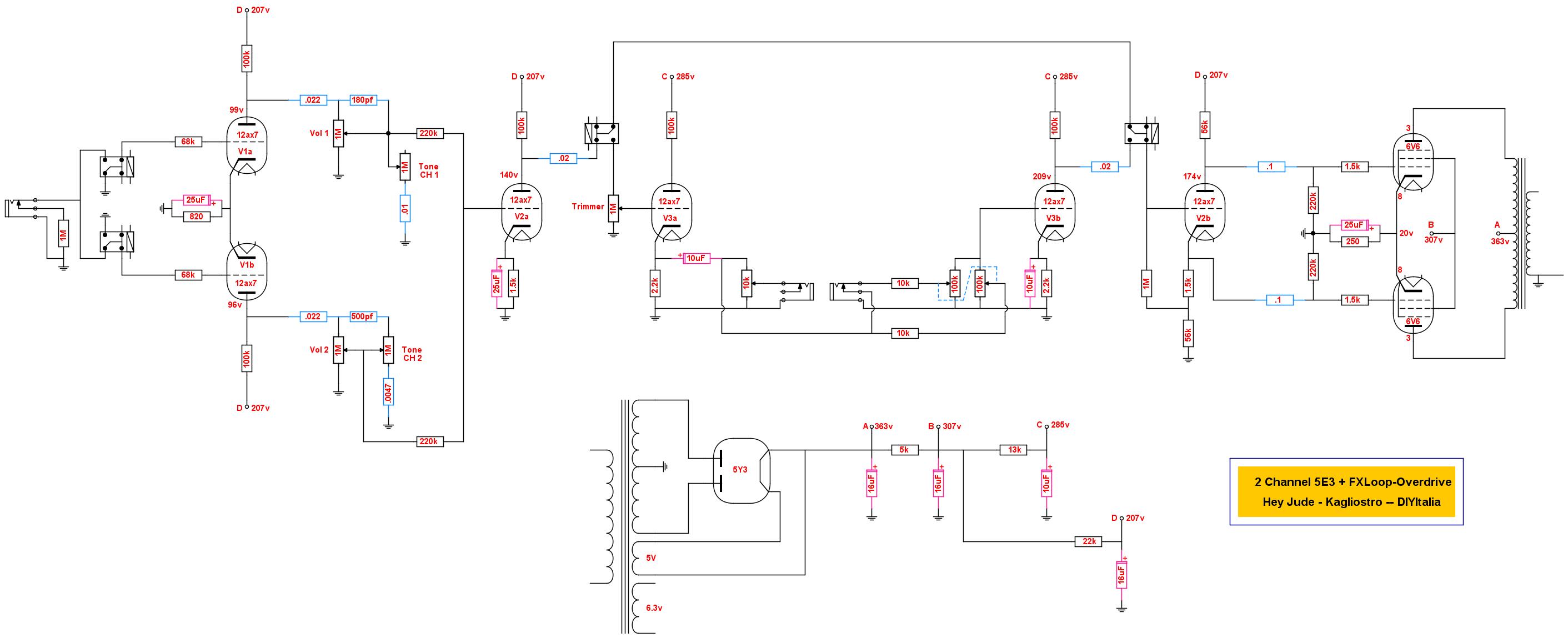

Messaggio da robi » 23/11/2014, 17:11
Ciao, lo switch de loop così farà sempre pop, bisogna disaccoppiarlo e dare riferimenti a massa.

Messaggio da hey jude » 27/11/2014, 23:06
Ciao ragazzi :ciao:
per l'ampli ho settato il bias al 70 % aggiungendo alla resistenza un'ulteriore valore che non ricordo.
scusami Robi cosa intendi per disaccoppiarlo?
grazie per la soluzione che mi hai proposto

Messaggio da Kagliostro » 01/03/2016, 14:11
Mi scuso, mi sono accorto solo adesso di un errore nello schema
l'elettrolitico da 10uF collegato al catodo di V3a è con la polarità rovesciata
ecco lo schema con la correzione
