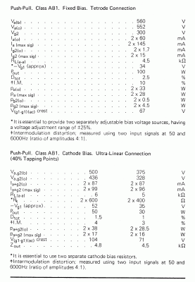

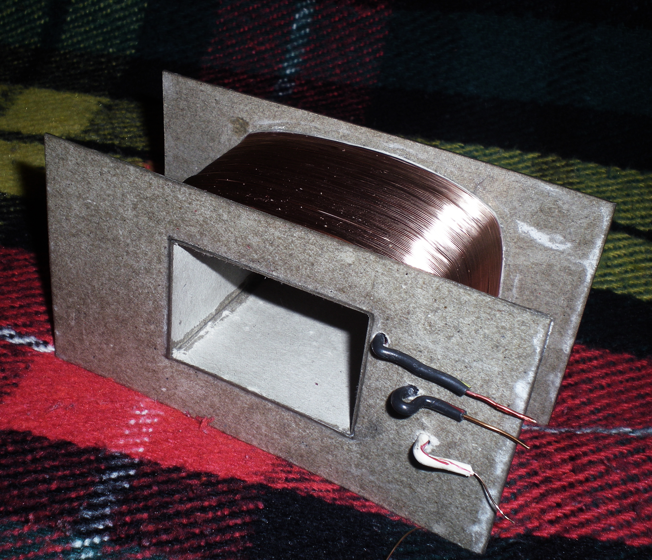

Allora, tornando a noi...sto avvolgendo questo TA per coppia di KT88...
il nucleo è 250VA abbondanti ed il primario è con filo da 0.9 (1.6 A!!!), quindi fino a qui siamo belli abbondanti.
ora veniamo alle HV.
la mia intenzione era di basarmi sullo schema Hiwatt, quindi un avvolgimento da 280V e uno da 160V circa...così da avere sulle screen circa 380VDC e sulle placche circa 610VDC
ho un dubbio però sugli assorbimenti di questi due avvolgimenti...
ho realizzato il primo con filo da 0.5mm (0.5A) ovvero esattamente la metà di quanto usa Hiwatt per 4 KT (io ne devo alimentare due appunto)
per il secondo ho usato filo da 0.45mm (0.4A) perchè ho pensato che l'assorbimento fosse minore (tolgo infatti sia le griglie che il preamp)
e poi trovo questo data:
E delle cose mi lasciano perplesso:
1- l'assorbimento è dato per 145mA a palla, e con tensioni significativamente più basse!!
Ergo, ho un secondario sovradimensionato oltremodo!!(ci alimenterei 4 6l6, o anche 4 EL34!!)
2- non capisco che differenza ci sia tra Va(b) e Va(o)
3- dovrei ottenere ben più di 100W date appunto le tensioni maggiori :surpr:
Re: Schemi con 2 x KT88 (o 6550)
Messaggio da MapleMarco » 09/12/2014, 0:58
alla fine...il trafo è venuto così:
primario:
431 spire 0.9mm (1.6A) 220V
secondario HV:
585 spire 0.5mm (500mA) 283V
85 spire 0.5mm (500mA) 41V
220 spire 0.45mm (400mA) 106V
secondario bias:
96 spire 0.35mm (240mA) 47V
secondario filamenti
13+13 spire 1.6mm (5A) 6.5+6.5V
come si può intuire dagli amperaggi.....volendo ne pilota tranquillamente 4 di KT88 :lol1:
un kilo e due etti di solo rame....con un primario da 350VA.....almeno sto tranquillo che non vibra o non scalda :face_green:
