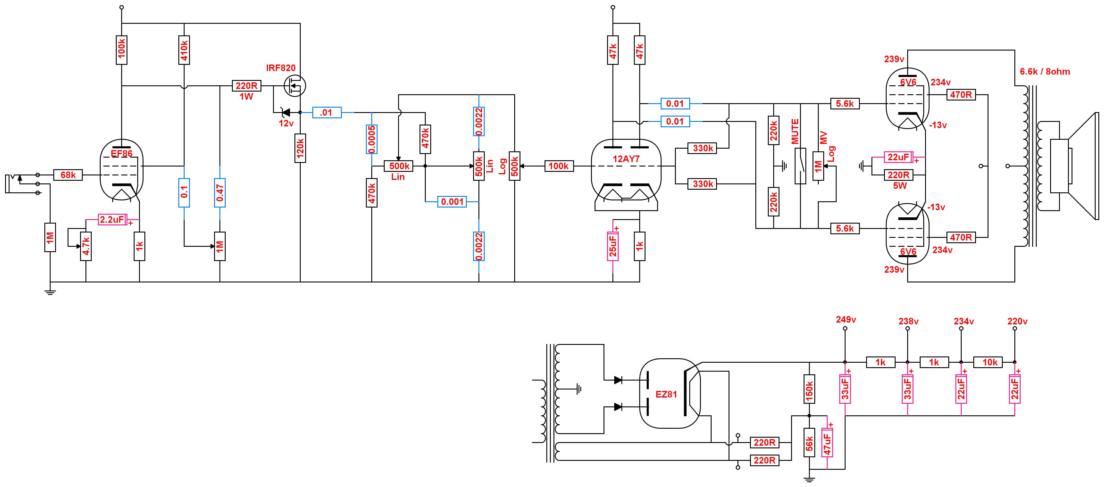

Allora....montate le valvole finali.
L'ampli è fin troppo silenzioso. Infatti eroga 3,12W.
Ho cambiato la polarizzazione della ef86 mettendo 100k anodo, 390k schermo, 1k catodo.
Sulle 6v6 ho iniziato ad abbassare la res di catodo da 330 a 220 ohm. In questo modo ho una corrente di 28mA a valvola con una anodica di 249V.
Le tensioni sono: 249V anodica, 238V schermi, 234V PI, 220V ef86.
Per suonare suona, ma non mi trasmette nulla....è asettico. Inoltre satura poco, sporca appena.
Questi invece i guadagni: Toni ad ore 12, tutto pentodo e tutto condensatore di bypass, volume al max, master ore 12.
In = 200mV pp >> out ef86 = 7,4V pp >> toni + volume >> in PI = 2V pp >> out PI = 30V pp >> uscita su carico 8ohm = 14V pp che fanno 3,12W.
Mi sa che è venuta l'ora di imparare a configurare un finale in push-pull....
Saluti
Raffaele

@ Kaglio. Perchè no? Potrebbe essere la causa della poca influenza dei toni.
Dalla PI escono 30 Vpp per ramo. Ora che ci penso non ho controllato sulle g.c. delle finali quanto arriva, ma dovrebbe essere sufficiente visto che all'uscita, col master ad ore 12 ho clipping sulla sinusoide di uscita.
@ Robi. Stamattina vado al lavoro quindi per ulteriori misure ci dobbiamo aggiornare a stasera......mi dai qualche dritta su dove poter trovare info sui finali PP? Come detto prima è ora di imparare....

I toni pilotati di catodo sono generalmente meno efficaci rispetto a quello pilotati di anodo, ed il motivo è piuttosto logico: l'anodo pilota peggio del catodo le basse impedenze dell'equalizzatore.
Hai uno schema che includa i dettagli dell'alimentazione dopo le tue modifiche, e le varie impedenze in gioco? Le finali che tensioni hanno di polarizzazione? Le tensioni fra le due uscite dell'inversione di fase come sono fra loro?

per quanto riguarda le finali
Anodi = 239V
Griglie schermo = 234V
Grigle controllo = -13
Corrente catodo >> V1 = 31,2mA; V2 = 32mA
Devo fare ancora qualche misura col segnale applicato.
Per lo schema eccolo http://www.diyitalia.eu/forum/download/ ... &mode=view
Le modifiche sono: sulla ef86 Anodo 100k, schermo 410k, catodo 1k. Sulle finali ho cambiato solo la res di catodo che adesso è 220ohm.
Le tensioni sui cap di alimentazione sono: 249V, 238V, 234V, 220V.
A dopo.
Raffaele
Re: costruzione nuovo amplificatore
Messaggio da Kagliostro » 28/01/2015, 0:51
Ecco lo schema con i valori modificati e con indicate le tensioni
ho aggiunto anche la mod di cui dicevo con l'IRF820 che pilota il TS che a mio parere dovrebbe dare più brio all'amp
è una mod che mi riservavo di inserire nel 7 cylinder, ma che non ho inserito da subito perchè i sample mi parevano discreti
non credo, comunque, che influenzerebbe molto la potenza d'uscita, solo manterrebbe il gain di V1 che non verrebbe perso
sul TS, come prova, senza aggiungere il mosfet, potresti semplicemente bypassare temporameamente il TS per renderti conto
di quanto gain si mangi

Beh con le griglie a -13, 30Vpp ti bastano.
I segnali in uscitaa dalla PI sono corretti?
Fosse il mio ampli, sostituirei la PI con un classico doppio 100k all'anodo, e 1k + 47k al catodo per bilanciare, usando una 12AX7. Alimenterei PI e ingresso prendendo l'alimentazione in parallelo dal cap delle griglie schermo, separando maggiormente l'anodica. Al finale metterei due 220R//100u, una per catodo, che confluiscono in una 100R in comune che poi va a massa. Proverei il LarMar se proprio servisse più gain.
Messaggio da Kagliostro » 28/01/2015, 1:15
Altra cosa che farei come prova è di bypassare la rettificatrice ed andare di rettifica SS
così da aumentare un po' la tensione anodica
