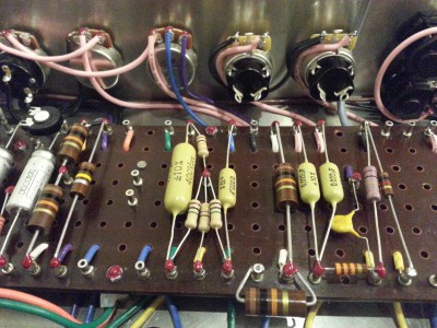

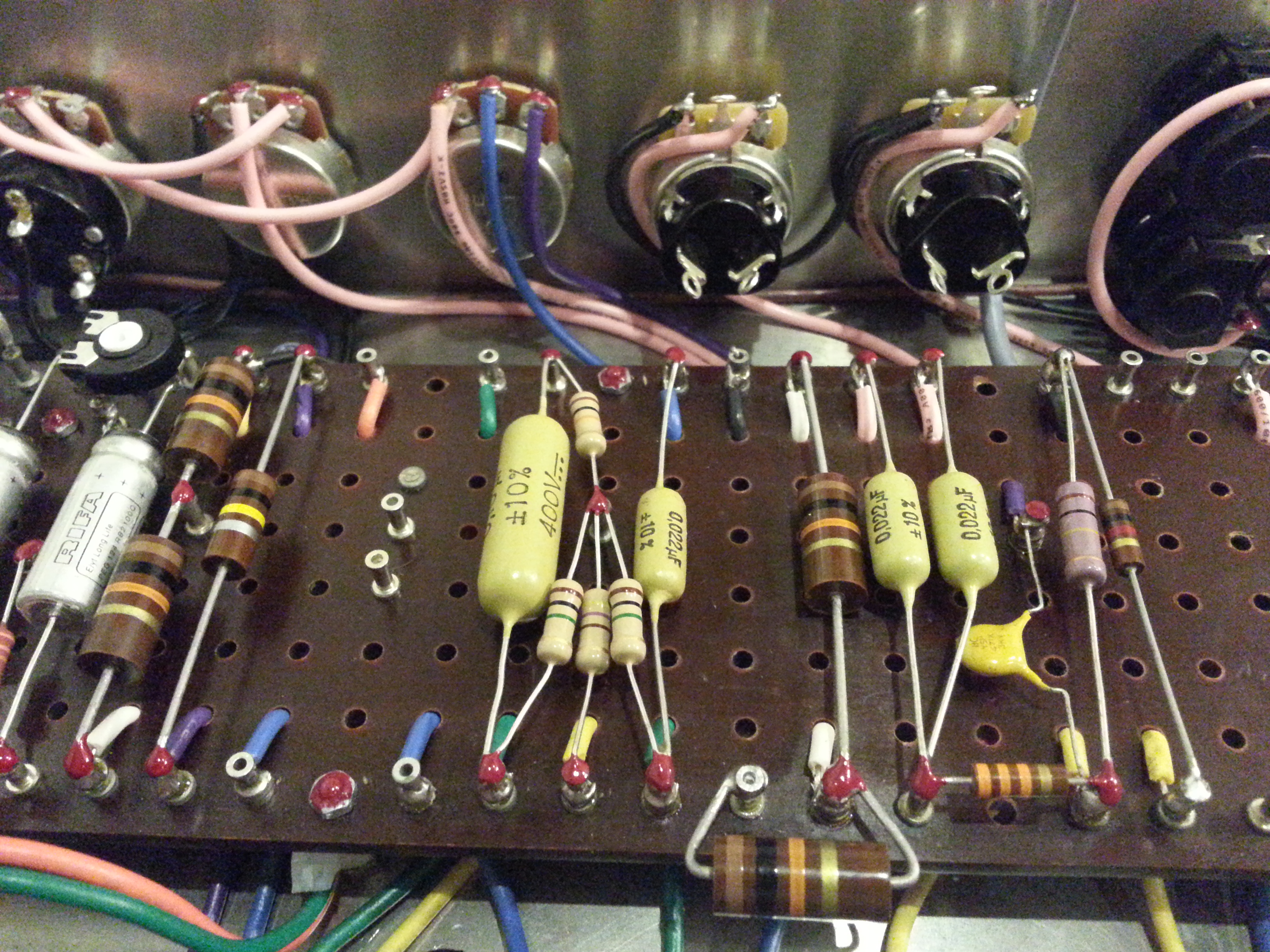

Messaggio da meritil » 05/03/2015, 12:21
controllo toni
Messaggi: 9958
Re: 1959T SuperTremolo (o quasi)
Messaggio da Kagliostro » 05/03/2015, 13:12
Ciao Meritil
Mi tocca bacchettarti :face_green:
ma come, fai un circuitino rifinito al massimo, perfino con la vernice sulle saldature in perfetto stile vintage
ed alleghi delle immagini che ingrandite sgranano così tanto :mang: :mang:
Scherzi a parte, prova ad usare imgur ( http://imgur.com ) per consentirci di apprezzare quei magnifici dettagli
p.s.: Ma la moglie come l'ha presa per quella sottrazione di materiali ...... intendo lo smalto per unghie :lol1:

Messaggio da meritil » 05/03/2015, 16:09
bah sono foto fatte con il cellulare... tanti pixel poca qualità... cmqe non si vede così male dai :face_green:
mia moglie mi ha preso in giro per ore.... e dovrò ricomprarle ovviamente lo smalto...

Perché si passa lo smalto sulle saldature?
meritil
Messaggi: 2971
Iscritto il: 06/05/2006, 4:57
Messaggio da meritil » 06/03/2015, 15:13
per evitare che si ossidino le saldature e per avere garanzia che non ci siano state manomissioni..
è una cosa che si faceva negl'anni 60, e più che uno smalto era tipo ceralacca.. cmqe con gli stagni di oggi serve a poco... io ho iniziato per scherzo per una questione puramente estetica e sono entrato nel tunnel :face_green:
