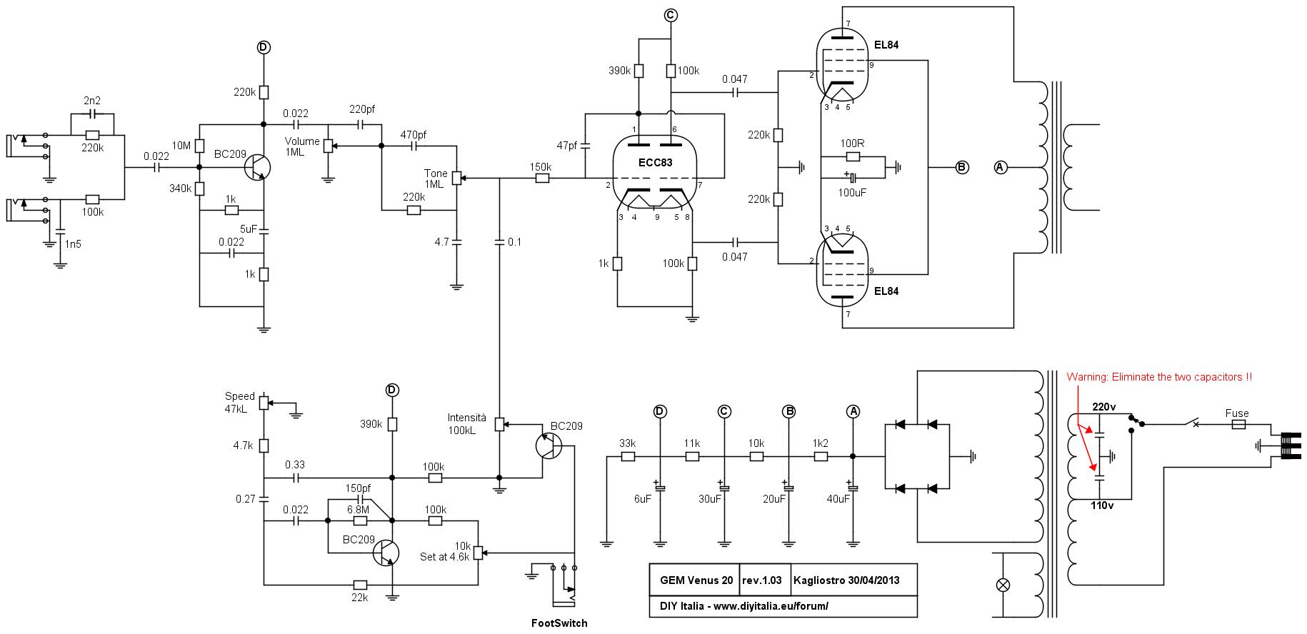

Per quel che riguarda il Gem, ho appena completato il lavoro; riassumendo, ho sostituito tutti gli elettrolitici (per quelli di filtro ho dovuto allargare il foro nello chassis, aggiungere una piccola basetta, e in generale essere un po' creativo! :face_green: ), sostituito le valvole finali, tolto i "death cap", e risaldato il jack del tremolo.
Proprio stamattina sono riuscito ad effettuare un primo test e mi si presenta un problema un po' strano: per i primi secondi l'ampli sembra funzionare perfettamente, dopo di che comincia a "brontolare" - si presenta un calo di tensione lungo l'alimentazione. Ho subito pensato di avere (come al solito!) sbagliato qualcosa coi nuovi collegamenti appena effettuati, ma poi ho provato ad isolare i vari elementi, finchè ho scoperto che la cosa in realtà deriva da una zona che non ho toccato, ovverosia dalle finali.
In pratica se le scollego dall'alimentazione - dissaldando il collegamento segnato con la lettera B nello schema disegnato (grazie!) da Kagliostro - la perdita sparisce; tutto sembra filare liscio tra l'altro anche se lascio il collegamento B ma non inserisco le valvole, sia con quelle originali che con quelle nuove.
Qualcuno sa darmi qualche dritta? :hummm_1:
(Ri-allego l'ultima versione dello schema)
Messaggi: 9948
Re: Restauro vintage italiano - Gem Venus G20
Messaggio da Kagliostro » 09/03/2015, 18:24
Non ti seguo al 100%
Stai dicendo che a finali scollegate tutto funziona ? Come lo hai verificato ? con un audioprobe ?
Parrebbe quasi un condensatore che scaldandosi vada in perdita :hummm_1: :hummm_1:
Per cortesia rispiega cosa succede e cosa fai per eliminare il problema

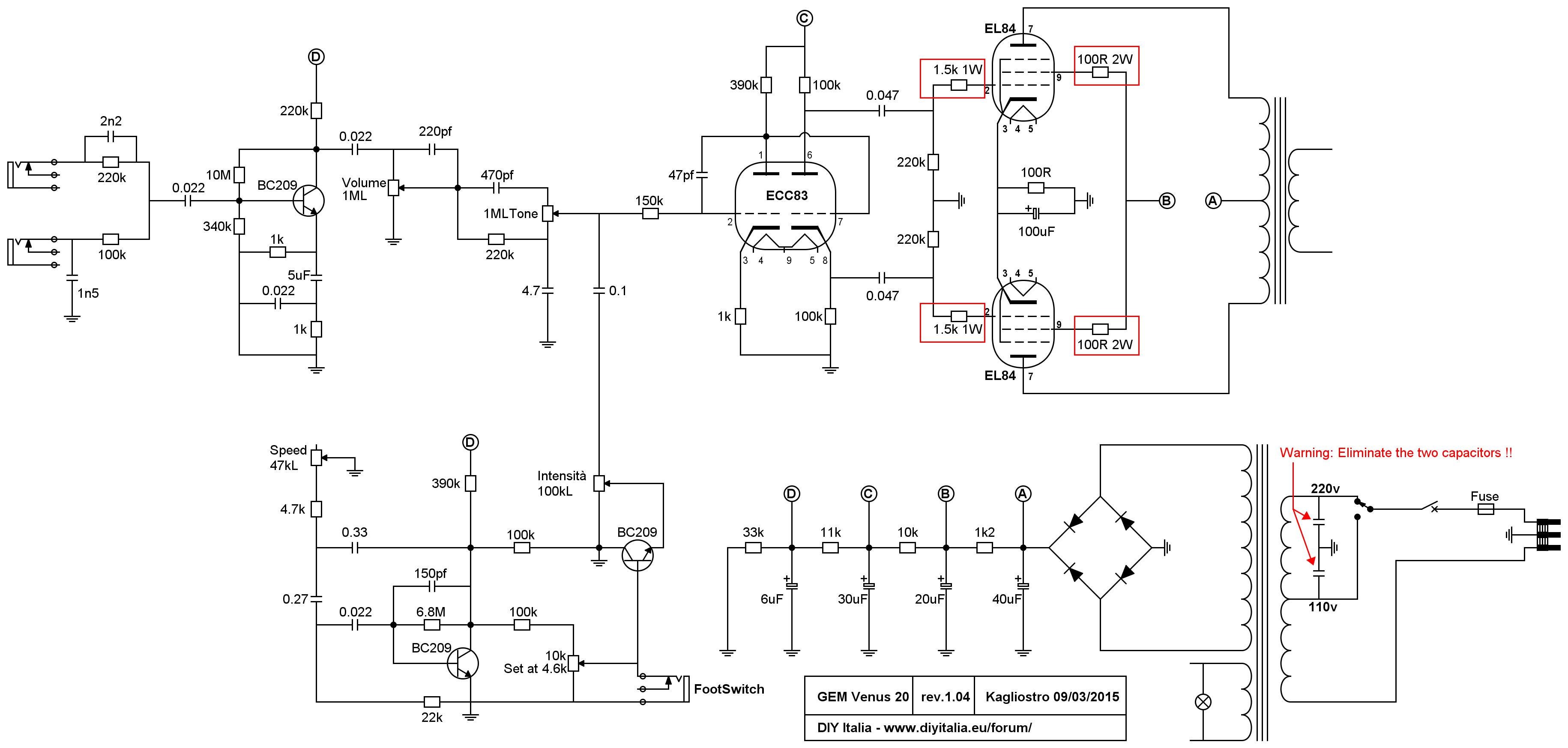

Sulle G2 sarebbe meglio mettere un paio di resistenze da minimo 100R, meglio 470R (2W)
Sulle G1 potresti provare un paio di res da 1.5k (1W)

No, hai ragione, forse non è chiarissimo: non sto parlando del funzionamento dal punto di vista audio, sto semplicemente dicendo che se scollego le finali la perdita di tensione lungo l'alimentazione non si verifica più.
In pratica se misuro le tensioni nei vari punti A, B, C e D lungo l'alimentazione con tutto collegato, per qualche secondo la tensione appare "normale" e stabile, ma poi scende abbastanza velocemente. Se lo faccio scollegando le finali da B, o più semplicemente rimuovendo le valvole dagli zoccoli ciò non avviene: la tensione rimane costante.
