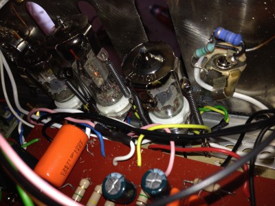

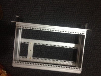

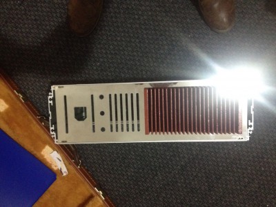

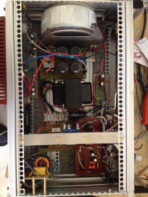

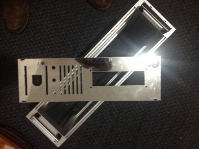

eccovi accontentati qualche foto delle varie fasi di montaggio, i frontali sono stati disegnati al cad e tagliati al laser su acciaio inox superlucido alcuni pezzi sono di recupero come il dissipatore ecc mentre il finale è un modulo prenotato come anche la parte di alimentazione del finale- per il preamp ho utilizzato uno stadio dell' alembic che ho allegato nel primo messaggio
