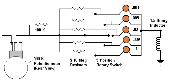

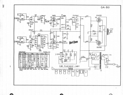

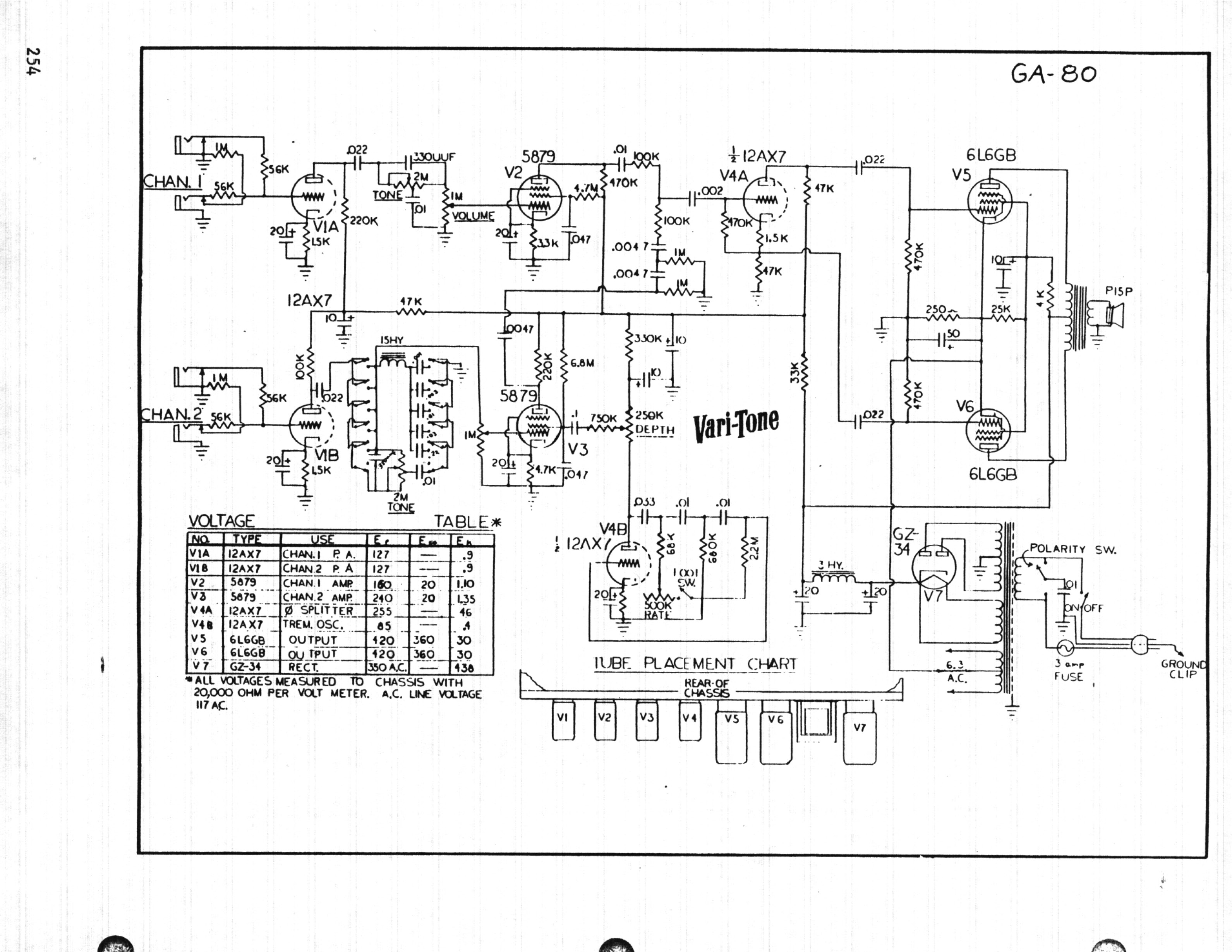

Mi piacerebbe poter fare una copia del Gibson GA80 - Vari Tone
https://www.youtube.com/watch?v=UePHGFoGQCs
ma c'è lo scoglio dell'impedenza da 15H del selettore toni a pulsante
(per il pot con la presa intermedia dell'altro canale già so come fare)
C'è qualcuno che sa come si potrebbe risolvere ?
circuito equivalente che usa uno switch rotativo (EDIT: Questo circuito dovrebbe essere quello usato nelle chitarre non negli ampli)

Messaggio da robi » 19/04/2015, 17:47
Ciao k,
Direi che le alternative sono: avvolgerla tu personalmente, fartela fare, o provare con un gyrator.
