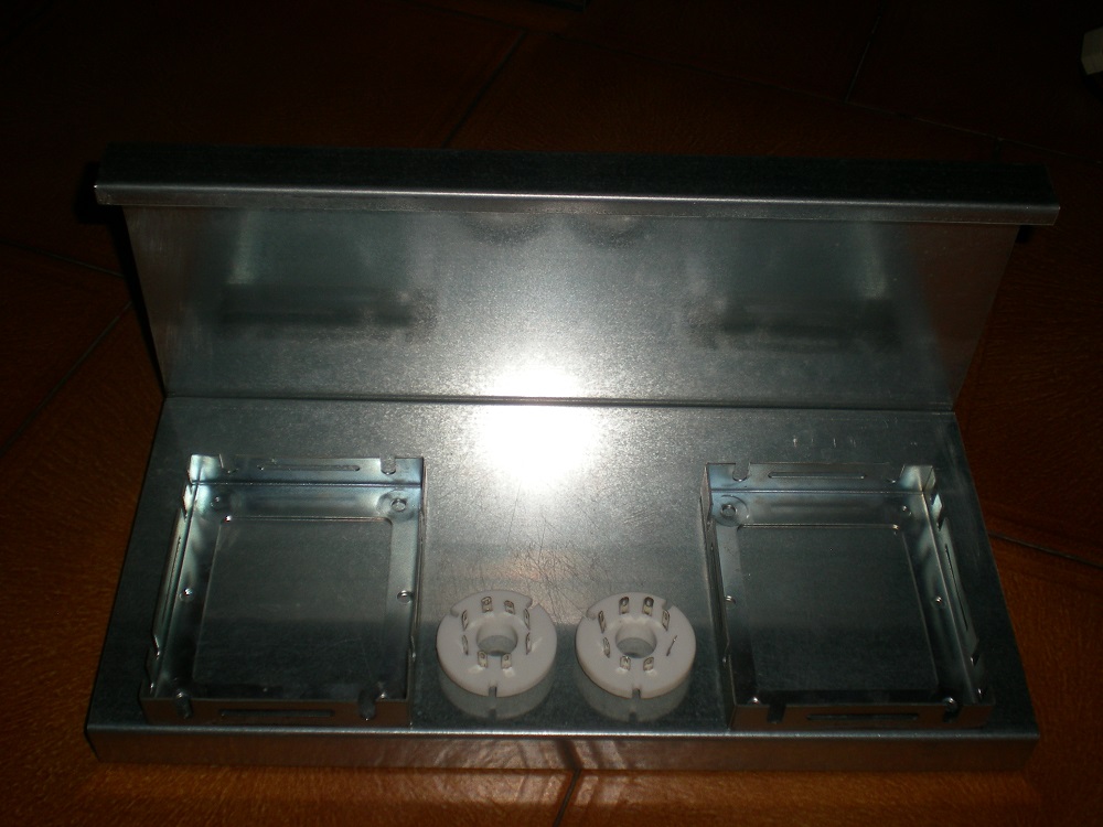

Alla fine, grazie a due belle GU50 regalatemi una da K e una da Pasqua........non ho resistito alla tentazione e sono partito con un altro progetto...
obiettivo:
100/120W, due canali, dimensioni contenutissimisssime....
il tutto dovrebbe starmi in 21x21x40cm....
configurato come i vecchi PA (o gli orange): pulito alla fender, così da poterlo usare con qualsiasi strumento, e distorto grezzo e ignorante...
insomma, ciccia e fuzz....
deve venire fuori una macchina da guerra compatta, duratura e potente
Ora si parte col TA, e poi pian piano vediamo che preamp salta fuori....
