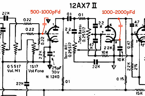

ho provato a chiedere, controlla se sono ok i componenti dell'NFB (cap e res)
e il condensatore che se ne sta dopo la PI
(quello col numero 47 che è collegato alla res della griglia da 1k)
puoi fare delle prove sostituendo le valvole ?
- Messaggi: 10019
Re: ampli geloso G261 per chitarra ?
Ecco la mod da fare che dovrebbe risolverti il problema
prova e fammi sapere il risultato

immagino che il taglio del tonestack Geloso sia modellato sull'utilizzo hi-fi, forse il treble enfatizza frequenze troppo alte per una chitarra e basta modificare il valore dei caps .. qualche idea ?

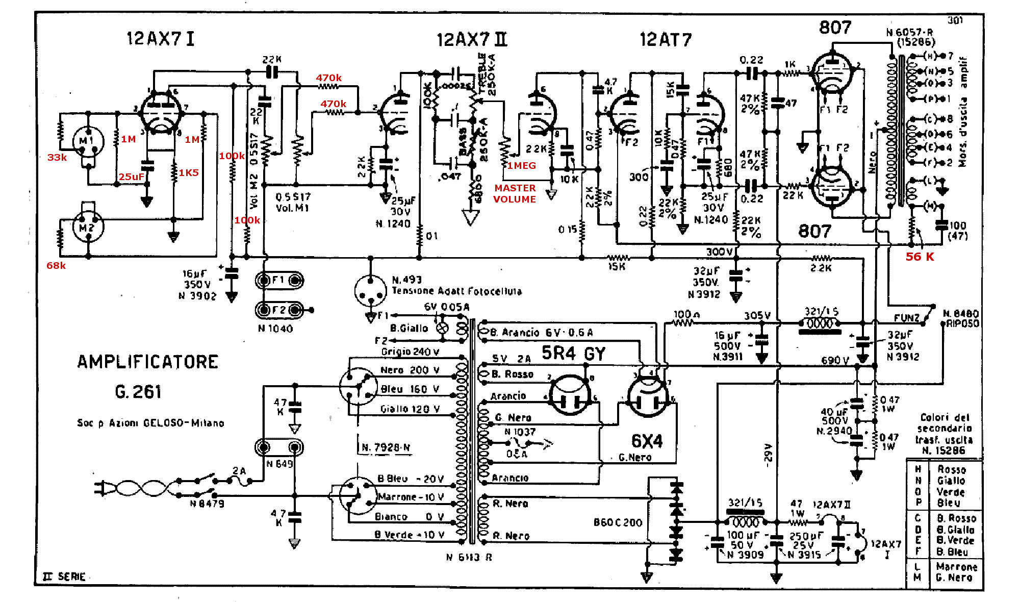

Vorrei aggiornarvi sulle modifiche definitive e soprattutto molto soddisfacenti del mitico Geloso G261
Le modifiche sono state effettuate facendo riferimento al Fender Bandmaster (input) e al Princeton (tone stack e NFB)
Con l'aggiunta del master volume per limitare l'irruenza di questa bestiaccia, riesco ad ottenere un bel crunch e in generele un bel suono armonioso e squillante
Grazie per l'aiuto ad Uruhkai, Maplemarco, Kagliostro e a chi magari ho dimenticato ... non ce l'avrei mai fatta da solo :-)
Allego lo schema modificato

non mi ricordavo di aver partecipato a questa discussione...
be se sono stato utile in qualche modo mi fa piacere
ottimo lavoro!!
ottimo lavoro!!

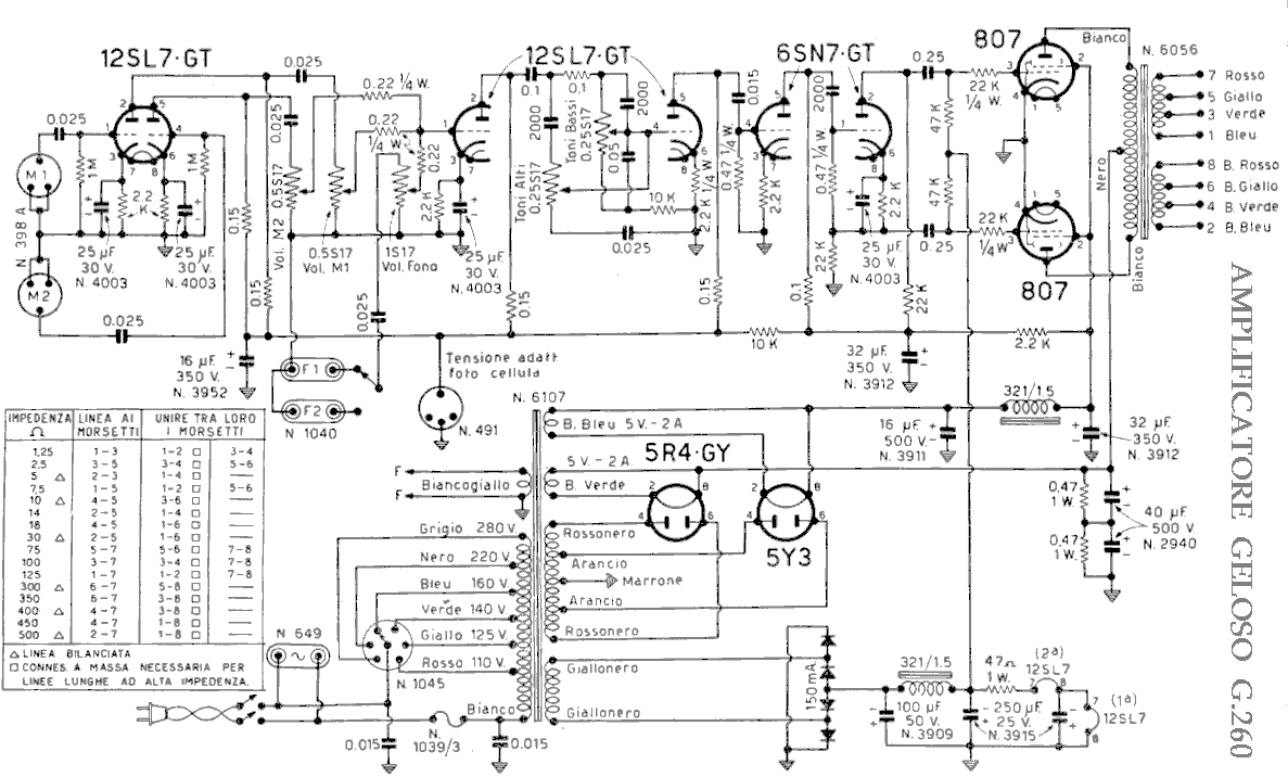

Ciao a tutti e complimenti a doclegume e a chi lo ha aiutato a trasformare il suo ampli. Un vero capolavoro.
Io sono possessore di un Geloso G-260, credo la versione precedente del 261, comunque un po diversa nello schema, e sulla scia del vostro successo vorrei accingermi a trasformarlo per chitarra.
Non sono un tecnico (sono solo un chitarrista geologo) e vorrei far fare le modifiche a mio suocero che è un perito elettronico e da giovane ha avuto a che fare con amplificatori valvolari ma di musica non ci capisce una mazza.
Se potete aiutarmi vorrei farvi alcune domande e se siete così gentili da rispondere vi chiedo di essere molto semplici perché devo capire e far da tramite con mio suocero che metterà le mani sul Geoloso.
1) Dallo schema dell'ampli che vi allego mi sembra che l'imput sia diverso dal G-261 ed in qualche modo sia già adattato per la chitarra.
2) Perché nella modifica di doclegume è stato necessario metter due Jack di input? sono diversi oppure è come nei vecchi ampli Fender dove dal Jack 1 e 2 vi è una differenza di volume e suono?
3) Il Master che è stato inserito è solo un potenziometro dopo le valvole preamplificatrici oppure è necessario fare ulteriori modifiche?
4) Le modifiche di resistenze etc. che vedo nello schema finale di doclegume le posso fare anch'io oppure per il ampli meglio di no?
5) Posso cambiare le valvole o e meglio lasciare quelle indicate dalla casa? ad es. una valvola non è la sua originale ma è una 5U4.
6) Per le impedenze in uscita vi sono vari morsetti con delle indicazioni che non capisco bene, mi potete dire come funziona per selezionare l'impedenza voluta?
Vi allego gli schemi
