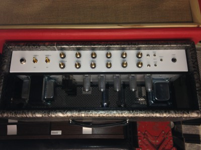

purtroppo per mancanza di tempo e pigrizia non ho fatto delle demo ma appena posso pubblico tutte le foto e demo dei vari progetti che ho fatto , di questo ampli ne ho fatti due uno per un mio amico che insegna per lavoro, diciamo che a me e ai miei amici piace , poi gusti e colori non si discutono :)
provo a mettere una foto se la riesco a caricare

non sò perchè ma l'ha caricata al contrario
Re: Costruire Amplificatori personalizzati
complimenti, ottimo lavoro!
quando è grande lo chassis?
bianco fa un bell'effetto.
ma non hai più usato un master volume comune per entrambi i canali?

no ho usato un master per il clean e un master per il crunch , ho messo un doppio presence e un pot stereo per il gain alza il volume in due stadi insieme e ho messo un selettore che commuta la modifica , l'unica modifica fissa che ho lasciato è una r da 4,7k che su un catodo che ho portato a 10 k per avere un po più gain, poi ho messo un fx loop il classico che gira per il jcm 800
