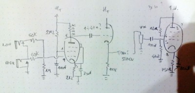

Ciao ragazzi!è un po che non frequento il forum per impegni vari, fatto sta che mi ritrovo con un trasformatore 115-0-115 v alternati al secondario che vorrei utilizzare.l'idea è molto semplice,una valvola ECF86 al pre e una EL36 al finale,il mio dubbio è: il triodo della ECF lo utilizzo come C.F. o come stadio di guadagno? In allegato una bozza di schema ipotizzando un C.F

Concettualmente l'uso di un CF ti permetterebbe di inserire (dopo il CF) un ToneStack che è mal digerito dai pentodi se seguiti direttamente da un controllo di toni
Per il resto, trattandosi di una valvola non espressamente prevista per l'audio e di cui non si trovano esempi di impiego testati (l'unico schema che ho visto è questo http://www.hifi-forum.de/bild/el802-amp_108671.html - se leggi il tedesco http://www.hifi-forum.de/viewthread-111-4169.html#12) il mio parere è che dovresti sperimentare un po' prima di arrivare ad una decisione definitiva dell'architettura da adottare
Volendo ascoltare il parere di Merlin, potresti tentare con il pentodo come V2, come fatto in alcuni marchi storici
vedi Selmer Zodiac Twin 30 http://el34world.com/charts/Schematics/ ... win30_.pdf
e Matchless Clubman http://el34world.com/charts/Schematics/ ... lubman.pdf
Naturalmente l'effetto che otterresti con una ECF86 è tutto da scoprire (per il triodo siamo a 17 di guadagno - sempre che non mi sbagli -- per il pentodo ??)

e tipo.....pentodo-gain-triodo-TS plate loaded?
così hai un pulito che può pure crunchare bene!

Grazie per gli aiuti!come suggerisce K il C.F. sembrerebbe d obbligo in caso di tone stack, l'alternativa è un controllo toni generico e mettere un pot gain tra pentodo e triodo come suggerisce MapleMarco... Lo scopo è un amplino da camera molto portatile senza pretese, non saprei proprio come utilizzare quel triodo

Anche una soluzione con TS pilotato di anodo dal triodo, Come dice Marco, potrebbe essere pagante
ma, come detto, manca una base su cui fare confronti e tutto resta da sperimentare
