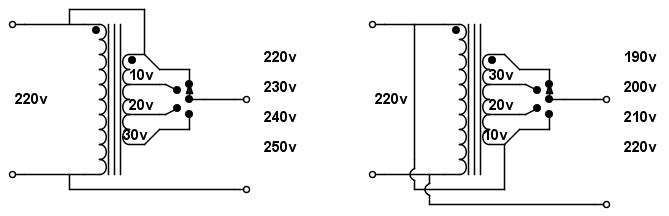

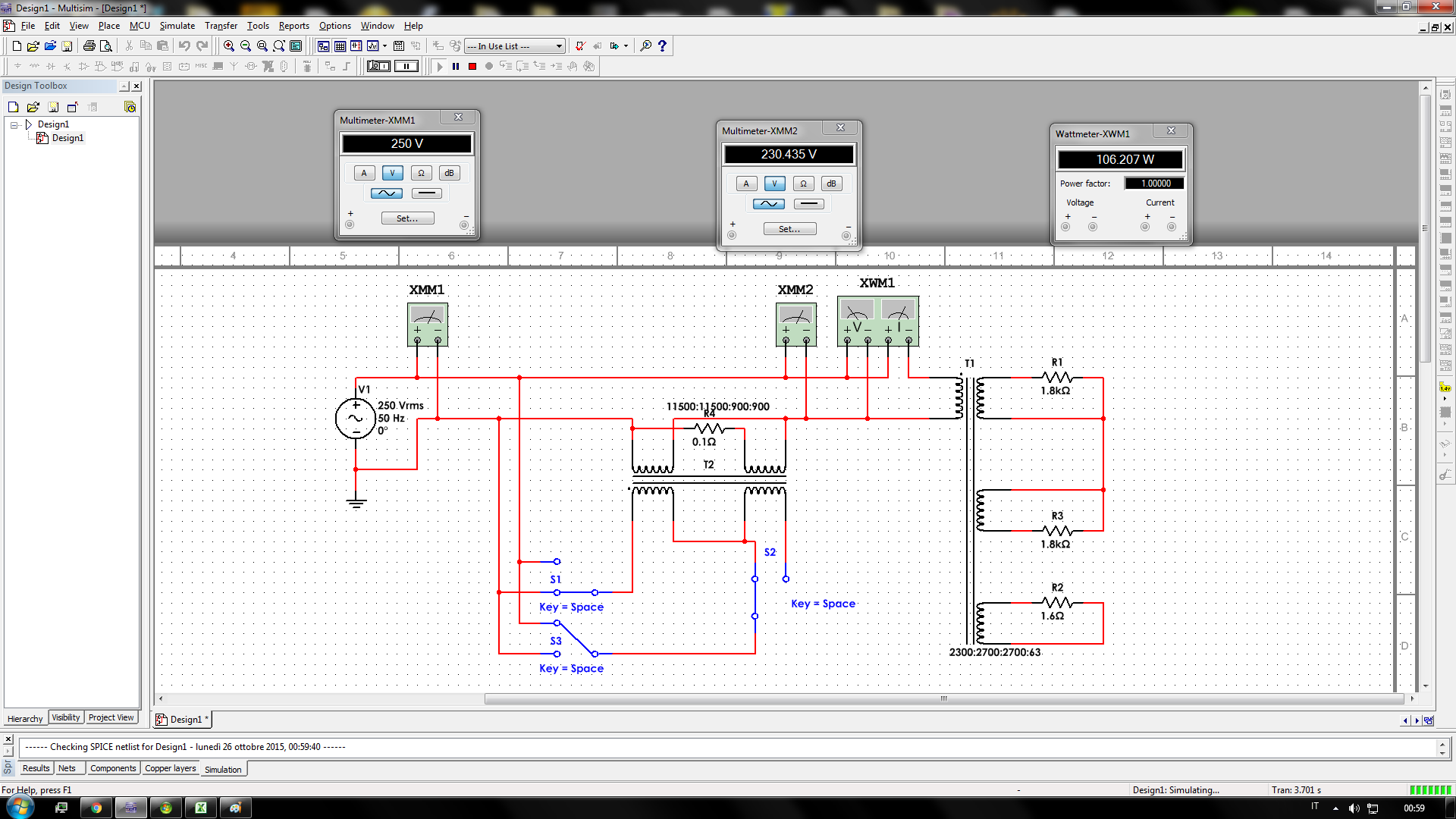

Piccolo OT: per correggere gli sbalzi di tensione credo che opterò per lo schema in allegato.
Con questa soluzione, con un singolo trasformatore da una decina di VA potrei gestire sbalzi di +- 9 o +-18V con 3 relè pilotati da un circuito a parte (che richiederà un terzo trasformatore, a meno che non prenda l'alimentazione direttamente da rete) che non ho ancora dimensionato.
Spiegazione:
S1: Collega l'estremo "in fase" del primario alla fase o al neutro. Se si trova sulla fase e l'altro sul neutro in uscita si ha la tensione di rete sommata alla tensione sul secondario del trasformatore.
S3: Collega l'estremo "sfasato" (o il tap centrale, vedi S2) alla fase o al neutro. Se si trova sulla fase e l'altro sul neutro in uscita si ha la tensione di rete meno la tensione sul secondario del trasformatore.
S2: Avendo un primario a 230V con tap centrale, collegando il tap alla tensione di rete si ottiene il doppio della tensione nominale sul secondario, collegando l'altro estremo del primario il secondario funziona alla tensione nominale
Devo verificare quale sia la tensione massima applicabile su questi primari, ma se reggono dovrei aver risolto il problema "tensione" con una cosa decisamente meno ingombrante di un autotrasformatore o di un ups.

Scusa Peppinho ma non riesco a seguire il tuo schema
Per me la cosa funziona così
Naturalmente le tensioni in uscita sono indicate per un ingresso di rete fisso a 220v, se l'ingresso varia le uscite, in proporzione, variano
Tra l'altro non collegherei mai la tensione di rete al CT di un trasformatore che ai suoi estremi sopporta la stessa, collegando a metà avvolgimento le specifiche sarebbero di molto superate, ma ripeto, non ho sono riuscito a seguire cosa intendevi dire e quindi potrei aver sbagliato in pieno l'interpretazione

Dovrebbe funzionare anche questo (al centro stessa tensione di rete, commuti in una direzione aggiunge, commuti dall'altra parte toglie)

nel mio schema i primari (non avendo il ct su multisim) sono quelli di sotto.
per quanto riguarda le bobine, teoricamente hanno un isolamento di 5kV, ben oltre la tensione nominale del trasformatore, ed è proprio la cosa da verificare, ovvero se alimentate al doppio della tensione nominale reggono.
Teoricamente dovrebbero funzionare correttamente a patto di mantenere la potenza totale in ingresso entro quella nominale del trafo, e la tensione in ingresso entro quella di isolamento della bobina primaria.

Per me se dai 220v su un CT da 125v il core del trasfo satura

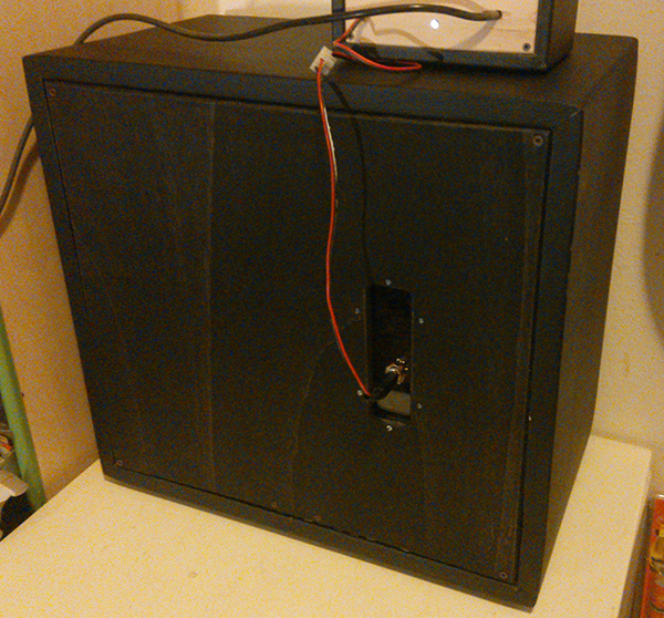

Re: Costruzione Silver Jubilee 18W

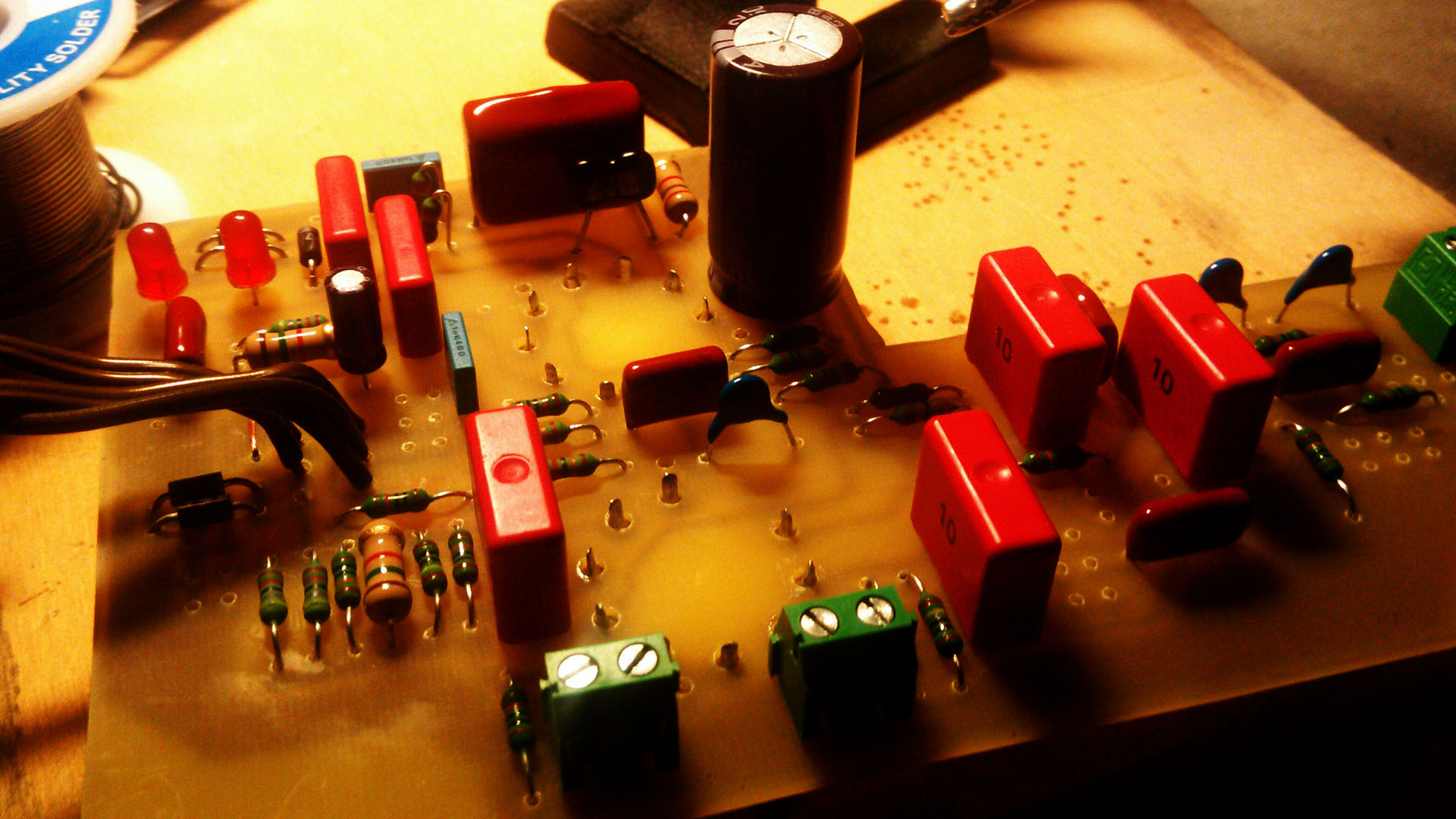

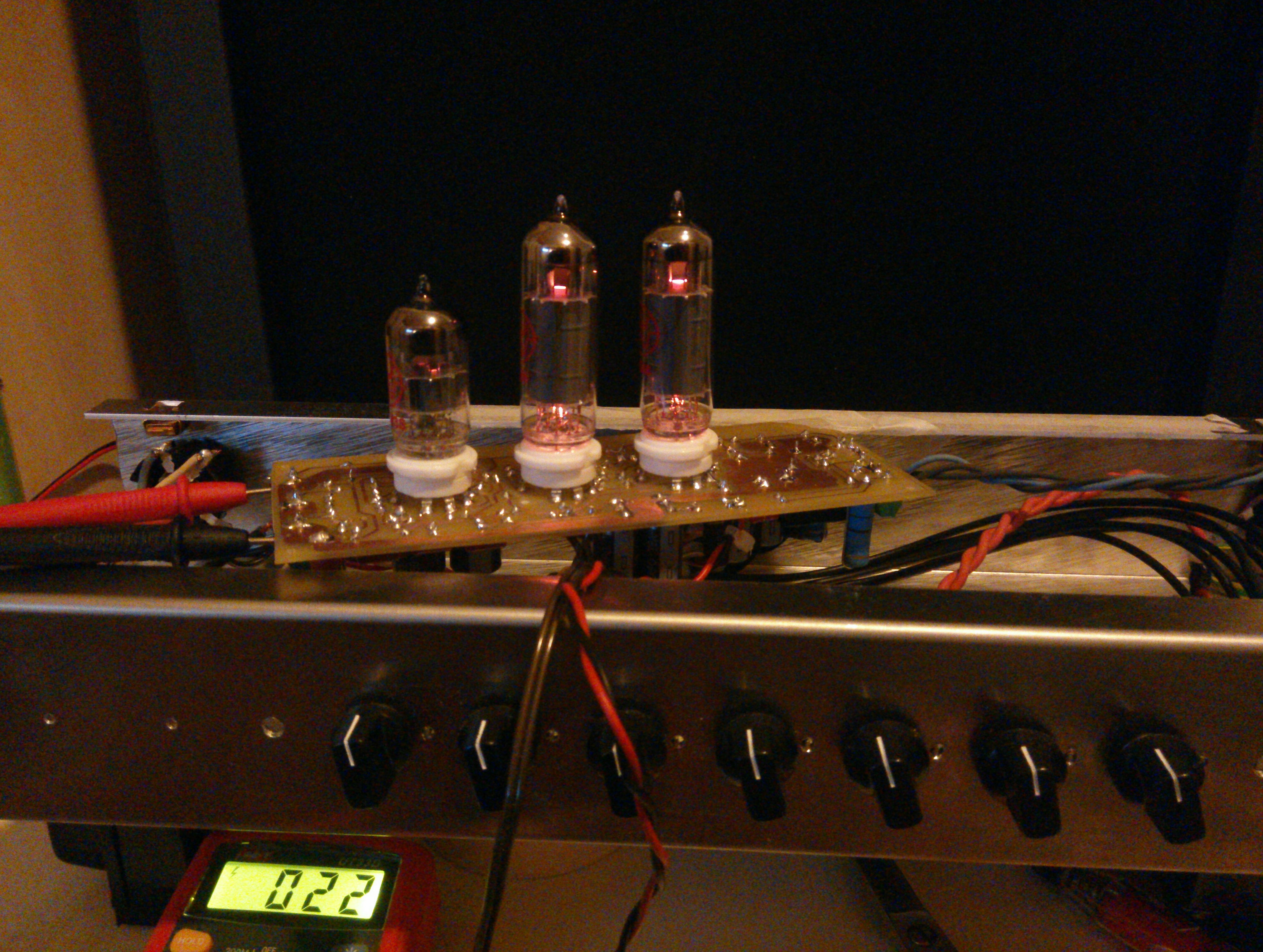

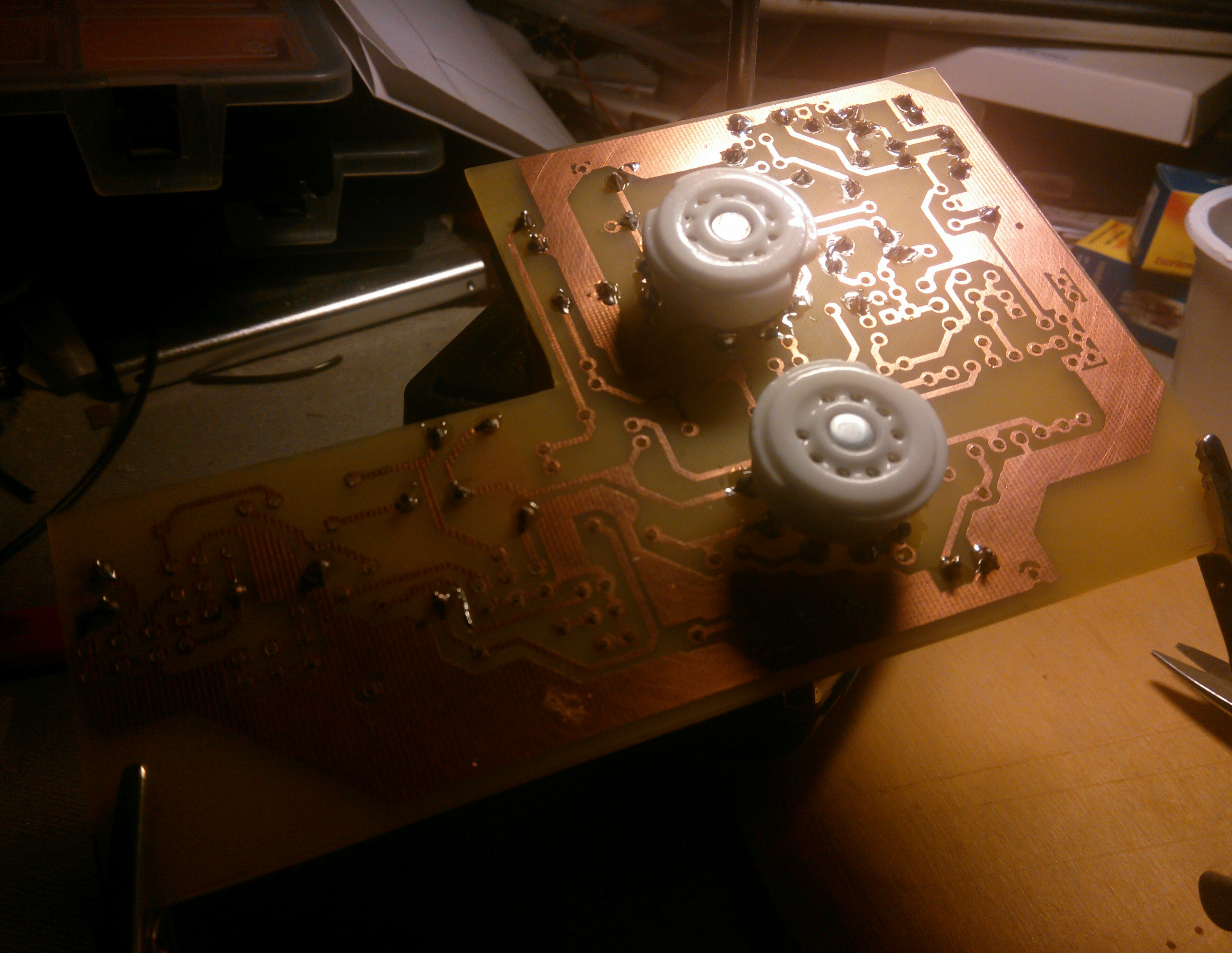

Buone nuove:
Ho ricevuto i componenti da TT ed ho iniziato l'assemblaggio.
Per ora ho fatto i 2 PCB ( uno fa da PSU + finale, l'altro da Pre), assemblato gli stessi e testato il finale.
Sotto carico, con le SAG da 150 ohm stiamo sui 360V di anodica, per cui ho regolato il bias a 40mA (alla fine ho scelto il fixed bias).
Per ora sembra funzionare, a parte il fatto che inizia a distorcere molto prima di quanto mi aspettassi e che lo switch triodo/pentodo sembra non funzionare (non noto nessuna differenza).

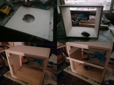

Per ora me la sono cavata con 200€ + trasformatori, legni e finta pelle che avevo già.
Allego qualche foto
