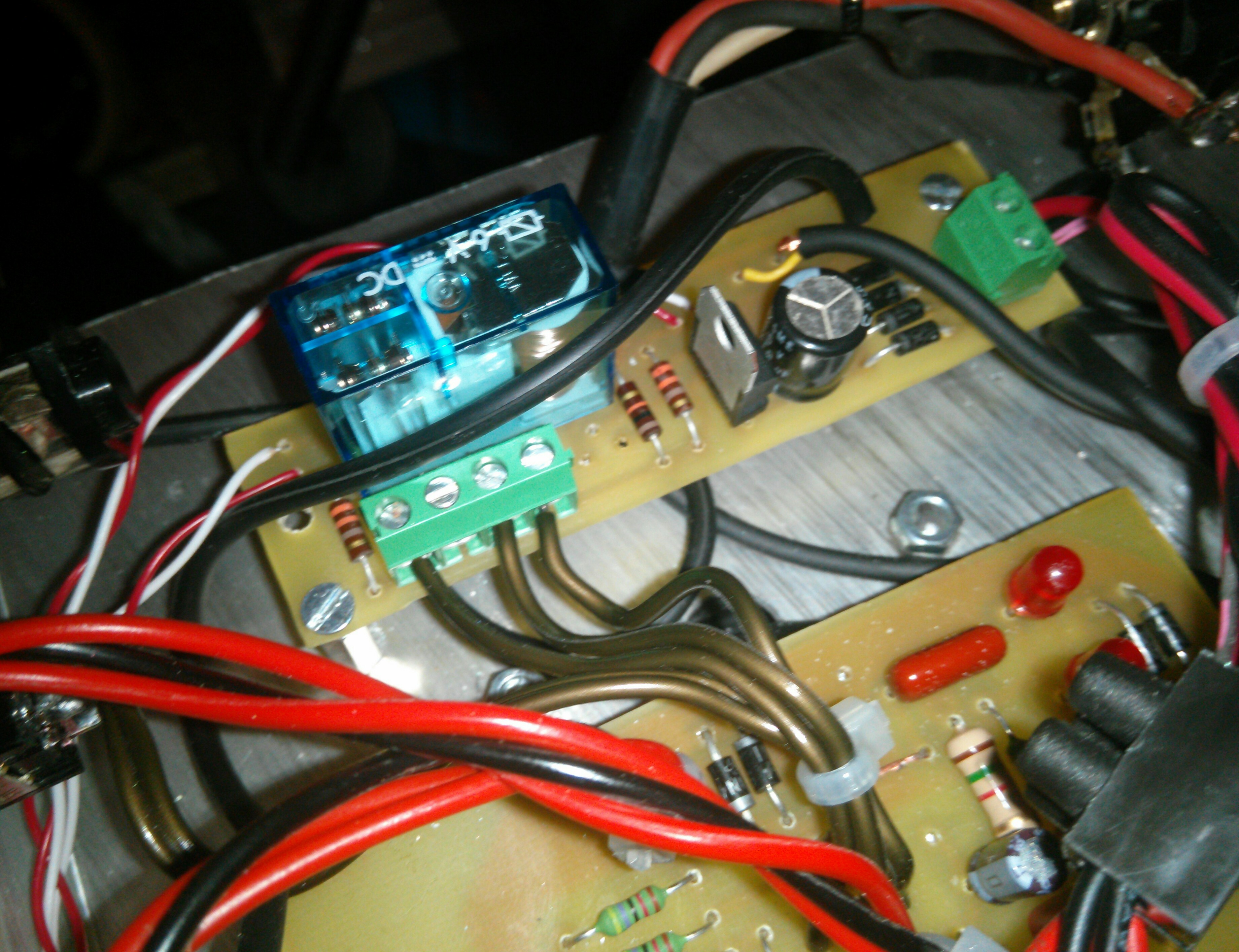

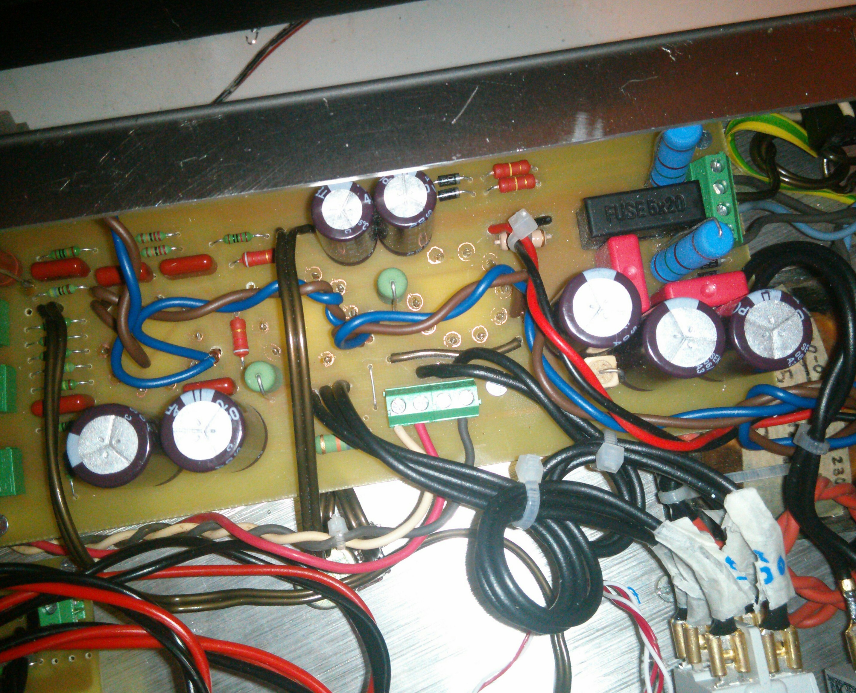

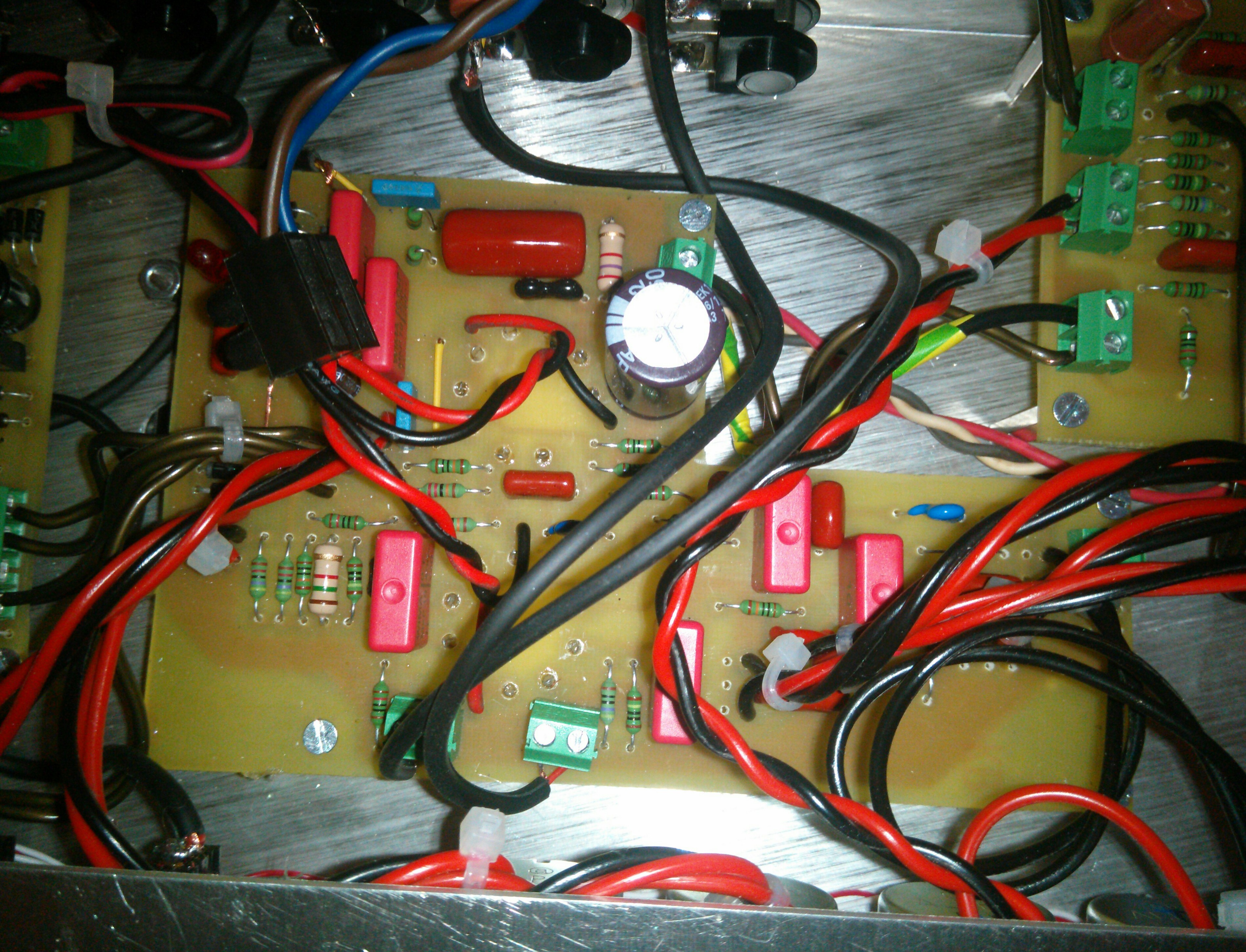

Aggiungo qualche foto interna.
Perdonate il "disordine", non sono abituato a fare lavori raffazzonati ma lavorandoci la notte l'estetica è passata in secondo piano.

Discorso layout del pre,è un tuo progetto? o copiato da qualche parte?
Perchè una disposizione non ottimale dei componenti e conduttori di griglia e anodo alle valvole,in ampli ad alto gain,portano proprio a oscillazioni.
Infine,visto che hai fatto un pre e PI di un ampli da 50/100w,molto probabile si debba adattare il feedback alle caratteristiche delle finali el84 e trafo relativo.

Il layout è made in casa miaalexradium ha scritto:se hai una strato da 100 euro pensa a cosa valgono i pickup,che sicuramente non sono cerati,come ho avuto modo di vedere su alcune Fender da 600 euro peraltro.peppinho ha scritto:la prova l'ho fatta con una sola chitarra, una strato squier da 100€ con 3 single coil.

Scherzi a parte, l'ho dovuto fare io in quanto non sono riuscito a trovare il pcb originale della jubile, che comunque avrei dovuto modificare, ed ho ordinato zoccoli da pcb anzichè da pannello.
In linea di massima ho cercato di evitare ground loop e di dare più superficie possibile alla massa.
Se devo essere onesto l'ampli ha un po di fruscii, ma rispetto al volume in uscita è una cosa più che accettabile.
Per quanto riguarda il feedback, ammetto di essere completamente ignorante. Semplicemente ho pensato "se fra il 100 ed il 50W il controllo è identico, andrà bene anche con 18W"
