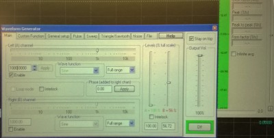

esco dalle casse del pc , con visual analyzer creo una sinusoide e poi la misuro con l'oscilloscopio

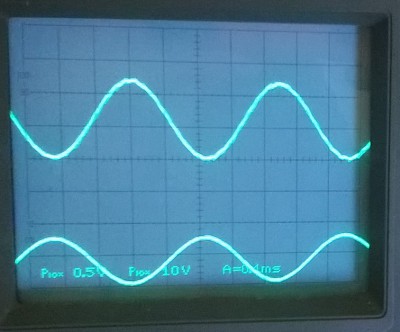

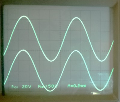

dopo una seconda sessione di prove sono pronto a pubblicare i risultati . a questo punto chiedo l'attenzione di tutti per poter interpretare al meglio .

non ho messo i rapporti misurati nel secondo post :
@1000Hz con un out di 2.6volt pp mi veniva circa 32,5 che dava 8450 ohm . era per quello che ho aspettato la seconda sessione usando dei segnali più alti e quindi più vicini al punto di lavoro .
in pratica con piccoli segnali dava quasi valori di targa cioè 8500 ohm , mentre aumentando , e quindi avvicinandosi al campo di lavoro si attesta attorno ai 6000 ohm .

Mi sarei aspettato che a frequenze di 500-1000hz avesse migliori prestazioni.
Effettivamente questo trasfo vale quello che costa e come sottolineato da robi si presta come ricambio per 6,6k. Interessante anche vedere come già a 5khz tagli parecchio. L'unica cosa che non capisco è la differenza dell'impedenza calcolata con piccoli e grandi segnali (maggiore errore enfatizzato dal rapporto al quadrato?).

ciao , guarda secondo me il trasformatore ha dato una serie di risposte da valutare con attenzione :
per prima cosa , messo a confronto col "venerabile" Hammond non ha mostrato un andamento diversissimo .
badate bene , questo non vuol dire che suonino uguali , ma che entrambi hanno "andamenti" che si "adattano" alla condizione di lavoro .
infatti , con piccolissimi segnali si avvicinano ai dati di targa poi se ne vanno ...
Ci resta da capire SE questi trasfi vengono provati dai costruttori in determinate condizioni oppure si basano sul fattore N1/N2 cioè il rapporto spire .
faccio notare che in alcuni sacri testi si parlava appunto di rapporto di trasformazione e non di carico impedenza .
