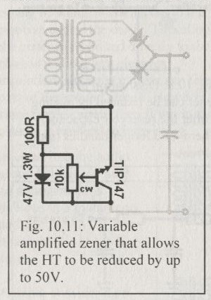

Buongiorno a tutti!!apro questo post per avere un aiuto su queste valvole in cui non ho trovato molte info a riguardo, partiamo dall'anodica,il mio T.A. eroga 340v A.C. per dare grinta al pre (pre mesa Dual Rectifier) ma mi viene il dubbio che sia troppo alto per le 6v6,secondo dubbio, anodica a 4000ohm (2 coppie) 0,90 Ampere a coppia. Ultimo punto, fixed bias con trimmer come suggerisce la Orange TH50?

Raddrizzi SS ..... partendo da 340V AC sei attorno ai 476V ................ tanti .......... direi troppi
anche pensando ad un TU ottimizzato per quella tensione
come TA sei proprio obbligato ad usare quello ?

Mah, degli amici americani mi han detto che potresti anche lasciare così con un TU da 4K
dipende anche da quanta corrente ha disponibile in TA, se ne ha tanta anche sotto carico non cala
se è al limite magari sotto carico scende
eventualmente si risolve con uno zener amplificato tra CT e massa
EDIT:
Mi han passato questo schema dell'amp di Jim Kelly dove anodica e TU combaciano con i tuoi 4k e 340V AC (circa)
jimkelly_facs.pdf
(490.43 KiB) Scaricato 247 volte
e mi dicono che KOC nel TUT5 ha un progetto del genere, devo guardarci, non me lo ricordo

Credo che K intendesse applicato. In pratica lo zener ti fissa una tensione tra la massa e il CT, in questo modo quando rettifichi ti trovi con una tensione inferiore rispetto alla massa.
Occhio al dimensionamento, di solito se devi abbassare molto si usano più zener da pochi volt da 5 o 10watt.

Intendevo questo
in questo modo non serve usare uno zener da molti W

Occhio che lo zener non deve essere di alto wattaggio, ma il transistor si!
Prendi un TO-3 e controlla d :muro: usare esattamente quello schema e di avere il collettore sulla carcassa, prima di metterlo brutalmente a chassis per dissipare il calore.
Altrimenti lo bruci.
