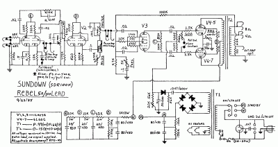

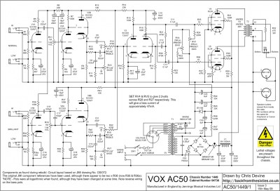

Mi han fatto notare che anche il VOX AC50 ha un bias misto
e pensare che l'ho guardato un sacco di volte questo schema e non ci avevo mai fatto caso
Re: Rapporto tra valvole Finali e impedenza TU
Sì, perchè dovevano dare una buona efficienza (dicasi wattaggio e quindi volume), per distaccarsi dal fratellino minore, ma senza ricadere nel "feel" dei Marshall, quindi tenendo un po' del suono cathode bias dell' AC30.

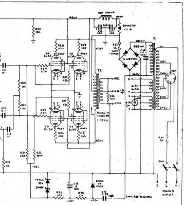

Come mai nell'AC100,per curiosità,che è un fixed bias puro,mancano le resistenze di griglia schermo (grid stoppers?) e ci sono in serie alle placche da 100R?La loro mancanza non può dare problemi di autoscillazione e di conseguenza danneggiare l'OT o le finali?
Diyer a pezzi!
Lo schema che hai è sbagliato.
Se è originale è uno schema fuffa, oppure chi lo ha tirato giù non ha guardato sulla pcb.
Infatti le screen sono su pcb e non sullo zoccolo. Una scelta sbagliata che portava spesso a pcb bruciate.
Vi sono però alcune Marshall 1959 che non le avevano.
ci vogliono EL34 robuste per funzionare con quella configurazione senza cuocersi, ma il suono è notevole.
Ne ha una, con questa configurazione, un famoso chitarrista italiano.
