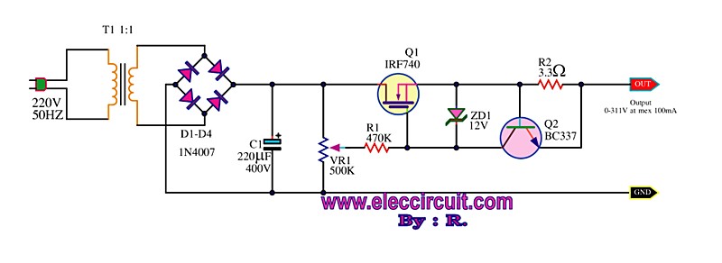

Ciao ragazzi stavo valutando di usare questo schema per alimentare EL84 con ingresso 400V al circuito in allegato secondo voi e possibile?

Un paio di cose da tener presente
il pot che si usa deve essere di buona qualità (serve che possa sopportare con tranquillità la tensione anodica, quelli da 250V è meglio evitarli)
il mosfet di quello schemino tiene max 400V (se non sbaglio) meglio uno che tenga tensioni ben superiori all'anodica (spesso in rete si vedono schemi con NTE2973 ma sono molto costosi, ci sono mosfet adatti e non costosi, basta cercare, vedi ad esempio questo STW11NK100Z)
poi qui vado un po' a naso ...... quel BC337 mi sembra tanto avere funzione di limitatore di corrente, io lo eviterei o, se dovessi proprio inserircelo (un limitatore), lo vorrei capace di arrivare a fornire almeno 2.5 - 3 volte la corrente normalmente necessaria al circuito
un circuitino semplice semplice ma molto usato
oppure ne ho uno di più complicato fatto in modo da evitare di avere tutta l'anodica sul pot
ma per lo schema da usare sicuramente altri sapranno dirti meglio
