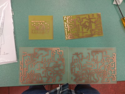

Quelle a film metallico non le avevo mai usate prima d'ora, colpa mia [icon_e_biggrin.gif] Effettivamente rapportate alle dimensioni del circuito sono proprio piccole, ma pazienza :lol1:
aberto
Messaggi: 265
Località: Torino
Re: Sezione alimentazione preamp soldano
Messaggio da aberto » 13/03/2017, 13:28

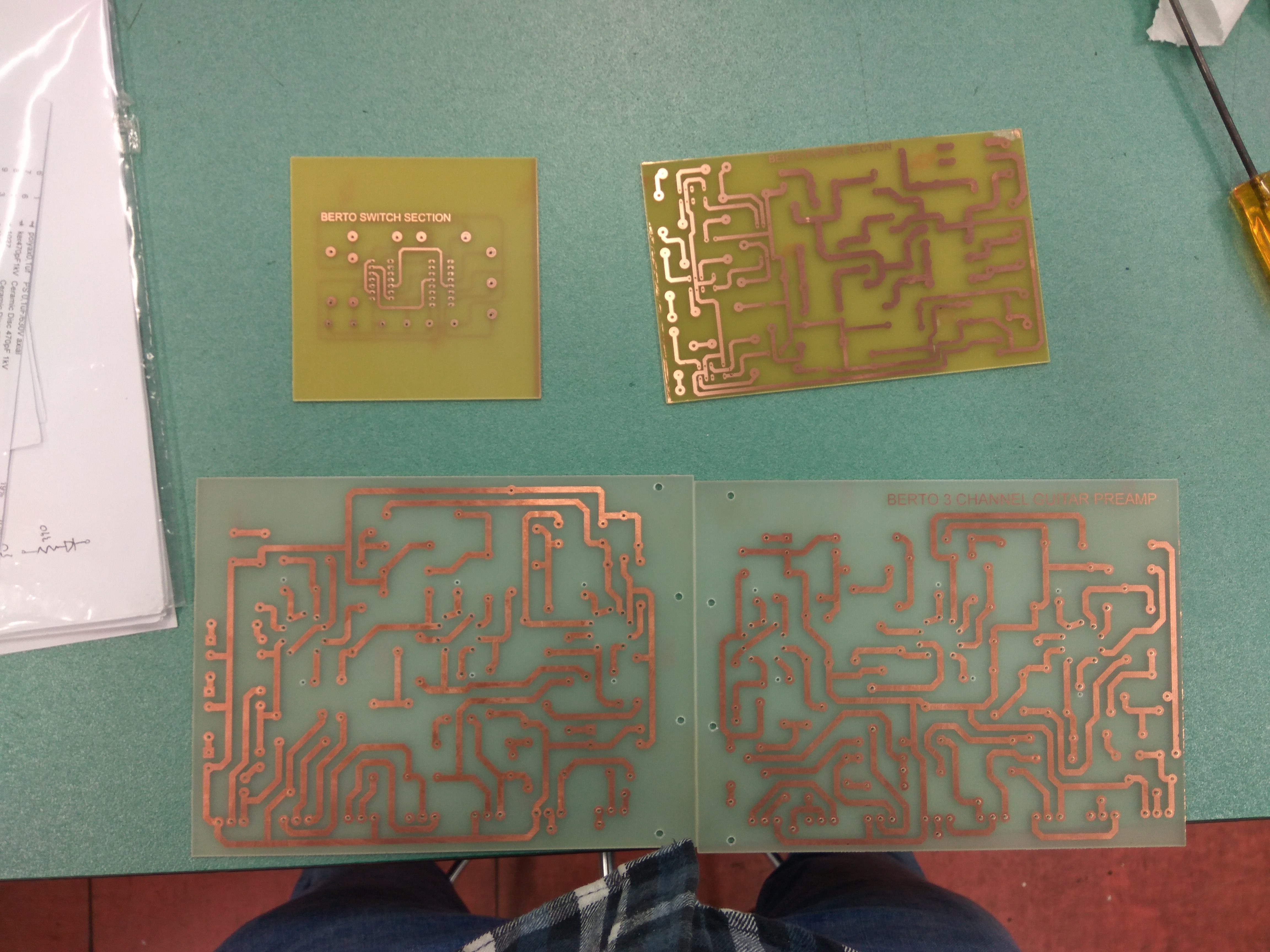

La squadra è al completo :gui2:
Messaggi: 9845
Messaggio da robi » 13/03/2017, 21:21
Bravo, belle pcb!

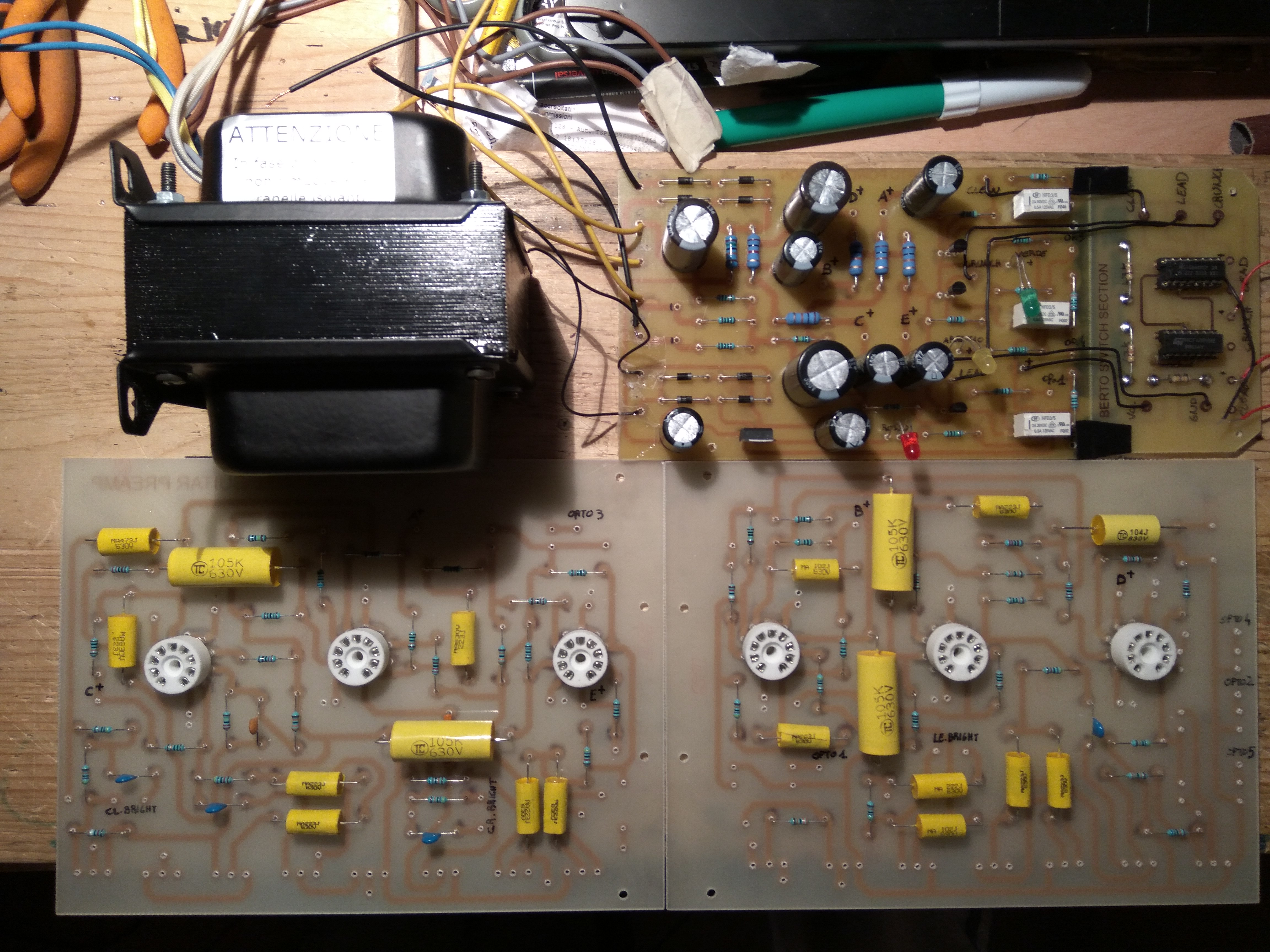

Mentre le pcb iniziano a prender forma posso iniziare a pensare al case. L'idea era quella di rientrare negli standard, quindi andare a realizzare un case 2U, ma vi è un problema. Il trasformatore che ho comprato, sovradimensionato (ho guardato troppo l'aspetto economico :mart: ), se installato verticalmente come predisposto non mi entrerebbe mai in un case 2U. Ci starebbe al millimentro se lo installassi com'è posto nella foto allegata, al massimo ruotato di 90° in senso orario. Potrebbe crearmi dei disturbi se lo installassi in questo modo?
Messaggi: 10019
Messaggio da Kagliostro » 23/03/2017, 13:30
Per essere sicuro dovresti provare, però, a vederlo come è messo, con la calotta verso il circuito ed i lamierini verso il PS
si può anche pensare che problemi non ne darebbe
Hai la possibilità di fare delle prove prima del montaggio definitivo ?
Se servisse, un pezzo di lamiera piegata ad L ad uso schermo avresti la possibilità di mettercelo ?
aberto
Messaggi: 265
Località: Torino
Messaggio da aberto » 23/03/2017, 17:08
per il lamierino da schermo ci avevo pensato.. farò delle prove per valutare se rivolgere i lamierini del trafo verso il PS o meno :numb1:

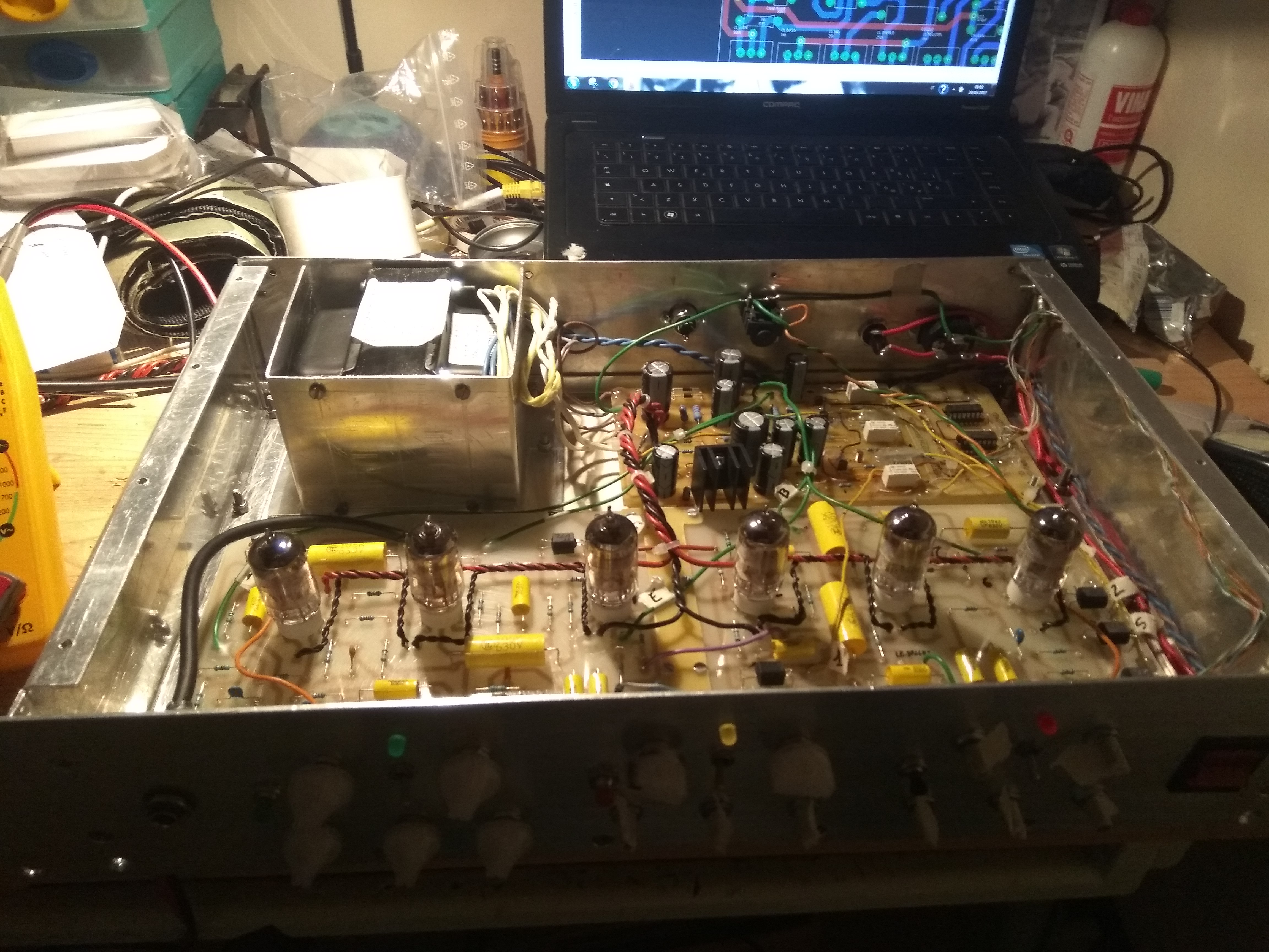

Aggiornamento. Il tempo é sempre quello che é, ho proceduto abbastanza a rilento. Ieri sera l'ho acceso per la prima volta eeee, funziona! Qualcosa da sistemare c'è sempre, anzi a dir la verità devo ancora provarlo per bene. Le prime cose che son venute fuori sono:
-gain de canale crunch che dopo la metà innesca delle oscillazioni
-canale clean veramente poco convincente abbastanza "secco"
-volume del canale clean molto più basso rispetto al crunch e lead. (Potrebbe anche non essere un problema)
Posto una foto del disordine :lol1:
Messaggi: 9845
Messaggio da robi » 21/05/2017, 18:51
Bravo, bel lavoro!
Ho visto che hai previsto l'estensione futura midi, hai già qualcosa in mente?
Se posso consigliarti, non mettere a massa il pre passando per la presa di terra della presa, e poi da lì sullo chassis.

robi ha scritto:Ho visto che hai previsto l'estensione futura midi, hai già qualcosa in mente?
Maagari, purtroppo di testa mia, non avendo basi di programmazione, non saprei tirar fuori nulla. Sapresti indicarmi qualcosa ? :lol1:
ps: mi attivo subito per sistemare le masse e i cablaggi :)
