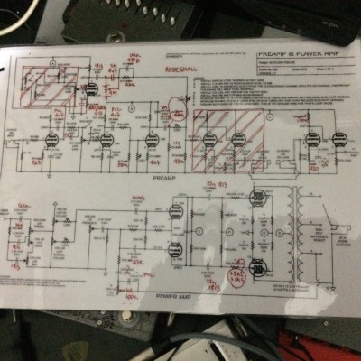

Messaggio da robi » 30/04/2017, 1:02
Grande!
Alla fine quale schema avevi seguito?
ARMAS
Messaggi: 649
Re: NUOVO AMPLI SLO-ROSEAMP
Messaggio da ARMAS » 30/04/2017, 20:40
Ecco
Messaggi: 9896
Messaggio da robi » 21/08/2017, 19:37
Bella versione! I puliti non sono puliti a lungo, ma ha un feel molto simile alle plexi come "veemenza".
Sul lead puoi salire con il valore della resistenza sul terzo catodo, oppure fare un biasing con una resistenza dall'alimentazione al catodo, per elevare la tensione di polarizzazione del triodo.

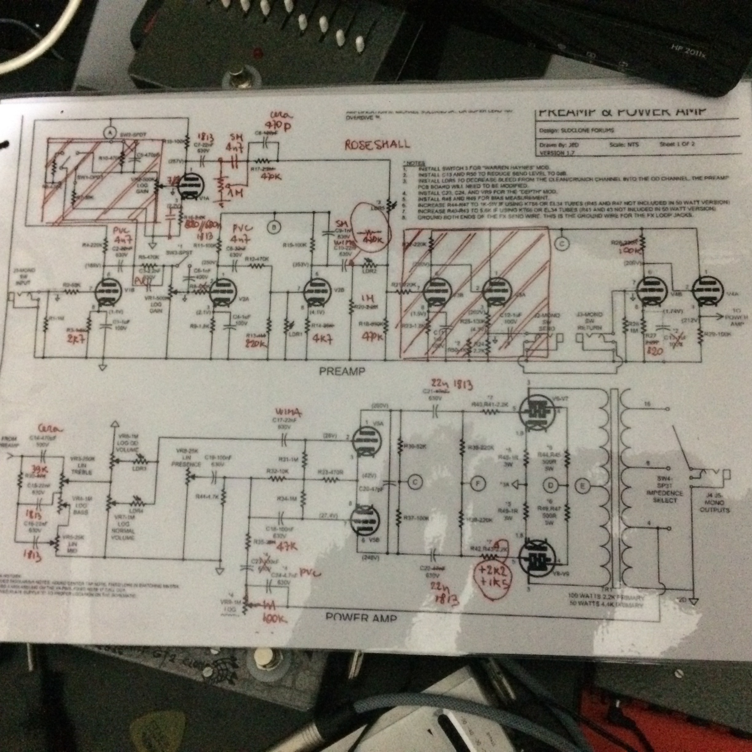

Messaggio da ARMAS » 21/02/2020, 23:42
Ciao Ragazzi, un saluto a tutti.
ARMAS
Messaggi: 649
Messaggio da ARMAS » 21/02/2020, 23:46
Dopo due anni di test la pasta sonora e’ sempre uguale, usato e abbusato, devo modificare il clean , troppo poco margine di pulito.
Messaggi: 9896
Messaggio da robi » 22/02/2020, 16:02
L'ultima evoluzione della Roseshall è qualcosa tipo:
CLEAN
  • primo stadio clean in comune col lead (cioè non à la 1959 come lì) 220k 2k7//680n
  • 22n su 470k non bypassato su 250k (un resistore in parallelo ed un bright che non ricordo)
  • 100k su 2k2//10u
  • un partitore che non ricordo, ma potrebbe essere 470k con un bright su 470k
  • 100k 1k e CF 100k
  • 39k di slope 470p di treble cap (o forse 560?)
LEAD
  • primo stadio lead in comune col clean 220k 2k7//680n;
  • 22n su 470k//2n2 su 250k e 470k di grid stopper
  • 220k//390p su 13k
  • 22n su 470k su 1M
  • 100k//470p 13k (con bypass parziale switchabile)
  • 22n su 220k con 470k di grid stopper
  • 100k 1k e CF 100k
PI in stile Marshall, ma con presence, feedback e depth diversi (che non ricordo a memoria).
ARMAS
Messaggi: 649
Messaggio da ARMAS » 22/02/2020, 16:36
Ciao Robi
La prossima versione ha pcb con torrette, credo di svilupparla per questa primavera.
Verifico i valori.
