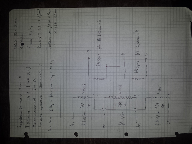

Cavolo vedo il progetto TU, filo 0.4 mm al primario :hummm_1:
Sarei veramente curioso di capire come lo calcola, anche perché di trafi 2,2 k ohm primari ne ho fatti / visti tanti. Nn ci metterei un filo 0.4 neanche su un 100 w. Quei valvoloni devono dare una botta di corrente nn indifferente.

Piadina, tu come lo realizzeresti?

Intanto devo sapere che Z dare al primario, poi la corrente nominale ( che poi dovrà essere maggiorata di un buon 40 %) E poi si fa un uscita unica più alta possibile 8 ohm. Un uscita a 4 e 2 implica un uso di fili con sezione molto grossa che guardando il progetto nn noto!

Come impedenza di uscita io optavo per i 2K Raa, che alla luce di quanto visto mi sembrano l'ottimale per un ottetto.
Essendo un ampli da basso, oltre all'uscita da 8 Ohm serve anche la più classica da 4 Ohm.
Tieni conto di 70 mA circa per ogni pentodo.

Tieni conto che inoltre ho un avvolgimento solo per le g2 ed uno per un cathode feedback.
Le specifiche che ho dato sono:
OT
-3 dB at 20 Hz and 20 kHz at 450 Wrms;
Raa 2 kOhm;
B+ 900 V idle (not dropping below 850 at full power);
4 and 8 Ohm taps
PT
320V 0,1A Preamp+PI
420V 1A Ub Rail 2
220V 1,2A Ub Rail 1 + G2 supply
200V 0,1A Bias and PI CCS suppy
2x 6,3V 7A Heater GU50
6,3V 4A Heater Preamp +PI
24V 0,2A MosFET Stage supply

Be ma per le g2 ( nn so a che valori li vuoi) puoi tirarlo fuori facendo 2 uscite ultra lineare, diciamo x come l' ho calcolato io lo può attaccare anche a 800 v in pratica ti cala l induzione. X il cathode feedback si ti conviene farlo separato. Potresti anche pensare di optare per lamierino ancora più grande, ma sinceramente già così lavori in una zona di sicurezza abbastanza ampia.

Ci vuole un filamento dedicato purtroppo, perchè le griglie schermo sono a circa un terzo della tensione di placca.
Per i catodi si potrebbe fare un tap a due ohm, connettendo lui a massa, ed usando i tap a quattro e zero per dare feedback ai catodi.

Ma che assorbimento hanno le g2, sicuramente sn più delicate sui schermi che sulle placche quelle valvole questo si. Il tap da due ohm 😶, se fai il 2 ohm per forza nn ti sta l 8 ohm. Pratica mente è un blocco grosso come il 4. Oppure tiri fuori un filo x così dire di servizio ( senza capacità di assorbimento) allora così puoi combinare. Quindi te vorresti fare la avvolgimento classico sdoppiato con presa centrale da collegare ai anodi è un altro avvolgimento sempre a presa centrale ( con ct a tensione 1/3 della anodica) che poi sarebbe una specie di ultra lineare ( che nei 95 % dei casi si tira fuori dal avvolgimento delle anodiche).
