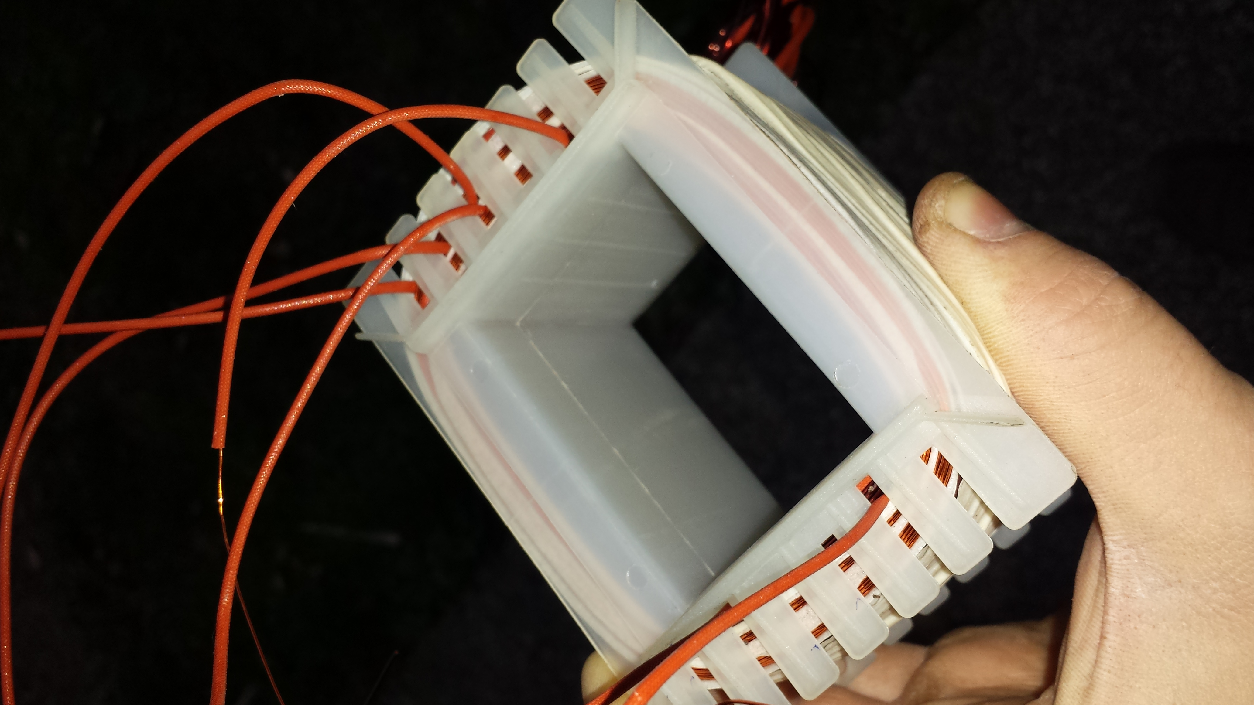

Ho bisogno di un parere, avendo un clone di slo con le solite 6l6 come finale e TA come da sloclone. Ho pensato di rifare il look alla testata, già che ci sono voglio. Rifare il TA ( per questioni di spazio devo farlo più piccolo ) pensavo di cambiare il finale è mettere le El , il trafo originale mi porta a circa 490 v l anodica, ha senso alzarla ancora un po' ( nn vorrei stravolgere il circuito che resta quello di slo clone) soltanto (sempre se ha senso) alzare la anodica per far andare come si deve le El 34. Pensavo di portarmi a 400/380 v x ramo del trafo.

Ciao, quasi tutti gli ampli hi-gain che usano le EL34 hanno l'anodica sui 460 V. Questo perché copiano i vecchi JCM800 (serie con 460 sull'anodica e 280 sul pre) col classico carico (peraltro sbagliato) di 3.4 k Raa. Su ampli più low gain suona benissimo un'anodica di 380 V e carico 3.4 k Raa.
Se vuoi alzare l'anodica oltre i 500 V, cala le griglie schermo a metá anodica.
Inoltre tieni presente che le EL34 attuali non hanno le stesse caratteristiche delle vecchie.

Sul originale le griglie sono alla stessa tensione del anodo. Quindi mi stai dicendo che nn ha senso alcuno alzarla ( addirittura sarebbe già troppo alta). Resterei sempre con un finale dal suono diciamo medioso ( o cmq con poca o nulla differenza con le 6l6). Il Tu porta 2,2k o giù di lì. Se volessi una valvola ancora più tagliente?

Il 99% degli amplificatori per chitarra ha le schermo alla stessa tensione della placca.
Nessun problema se stai sotto i 500 V, ma se vai oltre molte EL34 saltano.
Come hai configurato il finale? Senza cambiare valvole puoi renderlo tagliente.
Tieni il depth, ma configura feedback e presence come una 1959.

Il finale è configurato come l' originale, è già abbastanza tagliente definito, vediamo come fare. Avevo chiesto giusto per sentire se qualcuno aveva esperienza diretta nel cambio finale. Per esempio su un altra slo avevo messo le kt 66, veniva fuori un suono più pieno anche se meno definito nei estremi alti.

avvolgimento pronto, ho portato i valori a 380-0-380 oltre alle solite uscite 6.6v la fem spira e di 0.55v, penso di usarlo di nuovo con le 6l6
