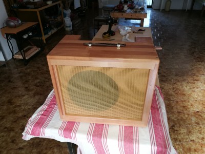

Probabilmente domani comincio con la verniciatura.. il cabinet è pronto e aspetto solo i componenti.. devo dare 4 mani di poliuretanica.. solo all'esterno però.. l'interno credo che lo lascio nudo, o al max solo con un impregnante protettivo, trasparente ovviamente.. in questa settimana ho fatto solo quello dato che i pacchi mi arrivano col contagocce.. poi sono curioso dell'accoppiata hammond/valvole.. credo esca un bel mostriciattolo.. attendiamo gente.. a breve la scheda tecnica e, appena finito, foto e samples :ok_1:

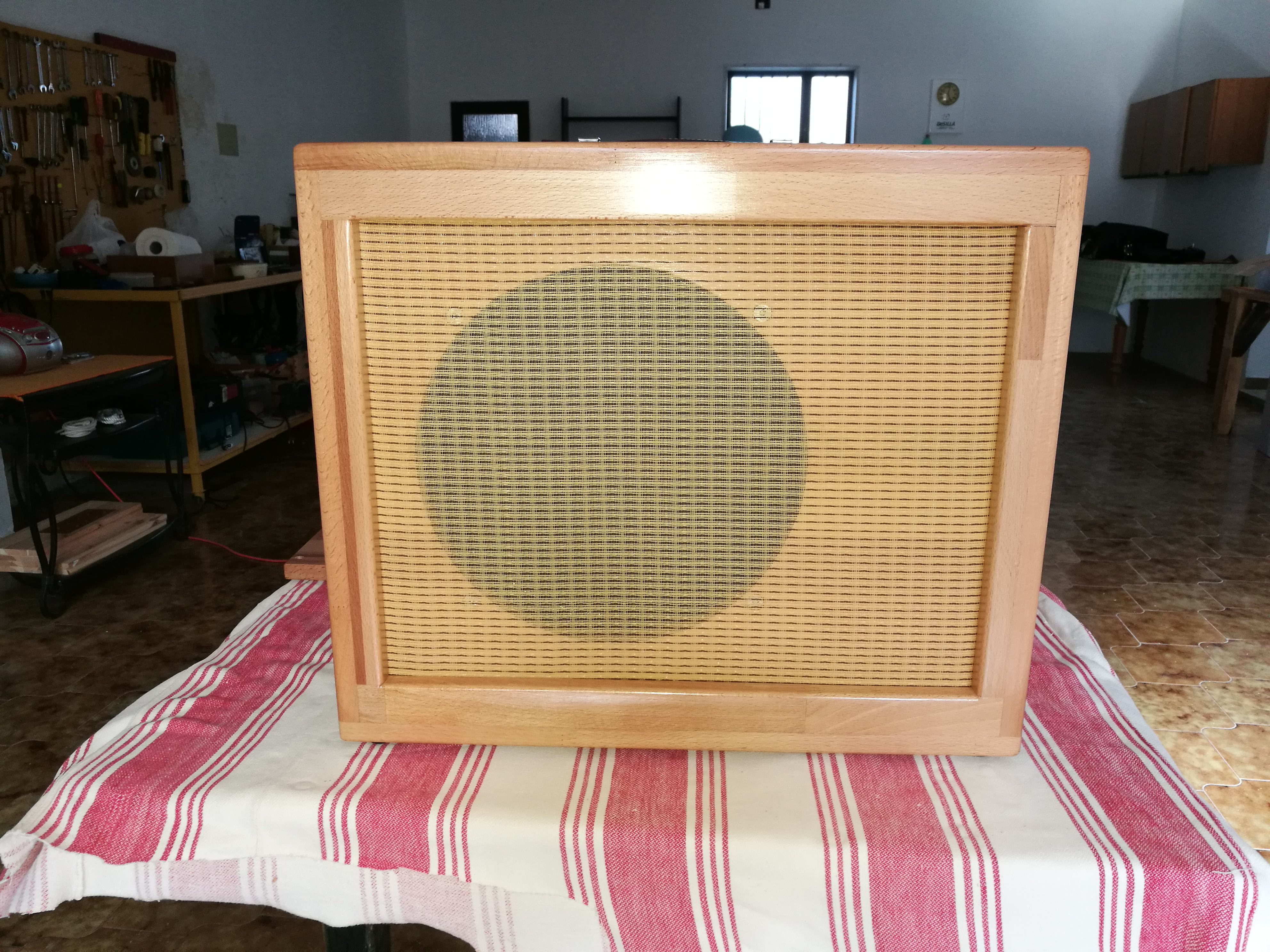

Aggiornamento: 4 mani di poliuretanica trasparente catalizzata.. aspetto che asciughi per bene e mi regolo sul da farsi.. è già bello così

Ecco il motivo per il qiale ho scelto il faggio: avere un ampli piacevole alla vista, che enfatizzi i medio alti e che sia un soprammobile.. andrà collocato, infatti, su un tavolino nella stanza degli strumenti.. metterlo a terra mi dispiacerebbe troppo, dopo tanto lavoro ahahah

Ciao jazz, grazie mille :numb1: ho deciso di lasciarlo al naturale, solo la poliuretanica trasparente.. verrà ultimato con la maniglia stile pelle fender e la grillcoath beige stile fender.... Appena ho 5 min metto la lista dei componenti cje ho usato e un po' di specifiche tecniche

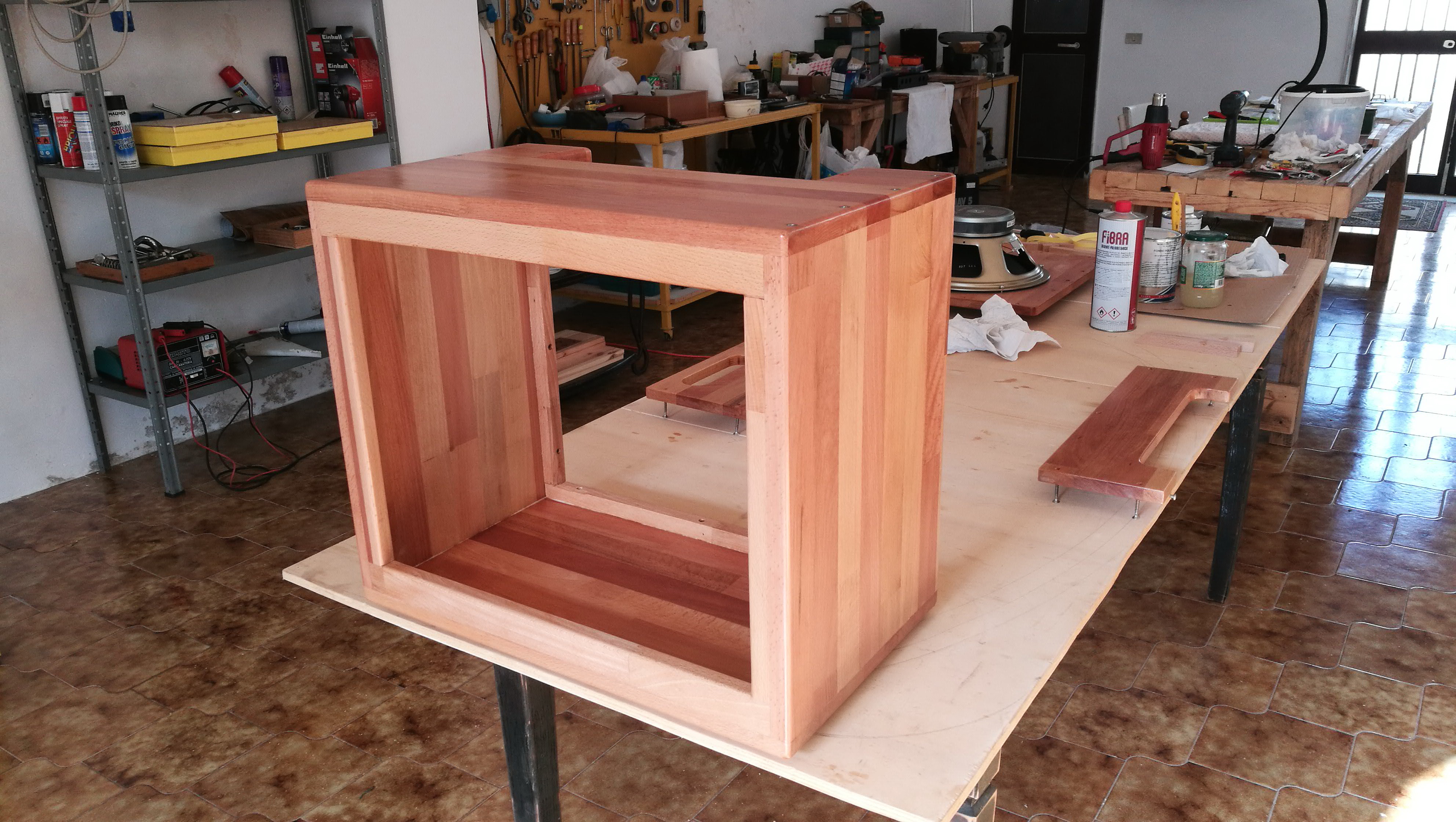

Come promesso vi scrivo nel dettaglio quello che ho deciso di usare..
Per il cabinet ho usato solo lamellare di faggio da 18mm, le misure sono quelle del deluxe aumentate di qualche cm in profondità (30 anziché 27) e in larghezza/altezza, ma roba di poco.. viti esterne in acciaio inox autofilettanti e colla vinilica di qualità.
Cono celestion v30 da 8 ohm
Per i componenti interni:
Cavo awg16 con guaina in silicone, elettrolitico F&T, gli altri Mallory 150 e TAD Mustard, resistenze a film metallico 1% vishay dale, potenziometri cts, trasformatori hammond, preamplificatrici electro harmonix e tung sol, 6v6 tung sol matchate, rettificatrice sovtek.. che ne pensate?

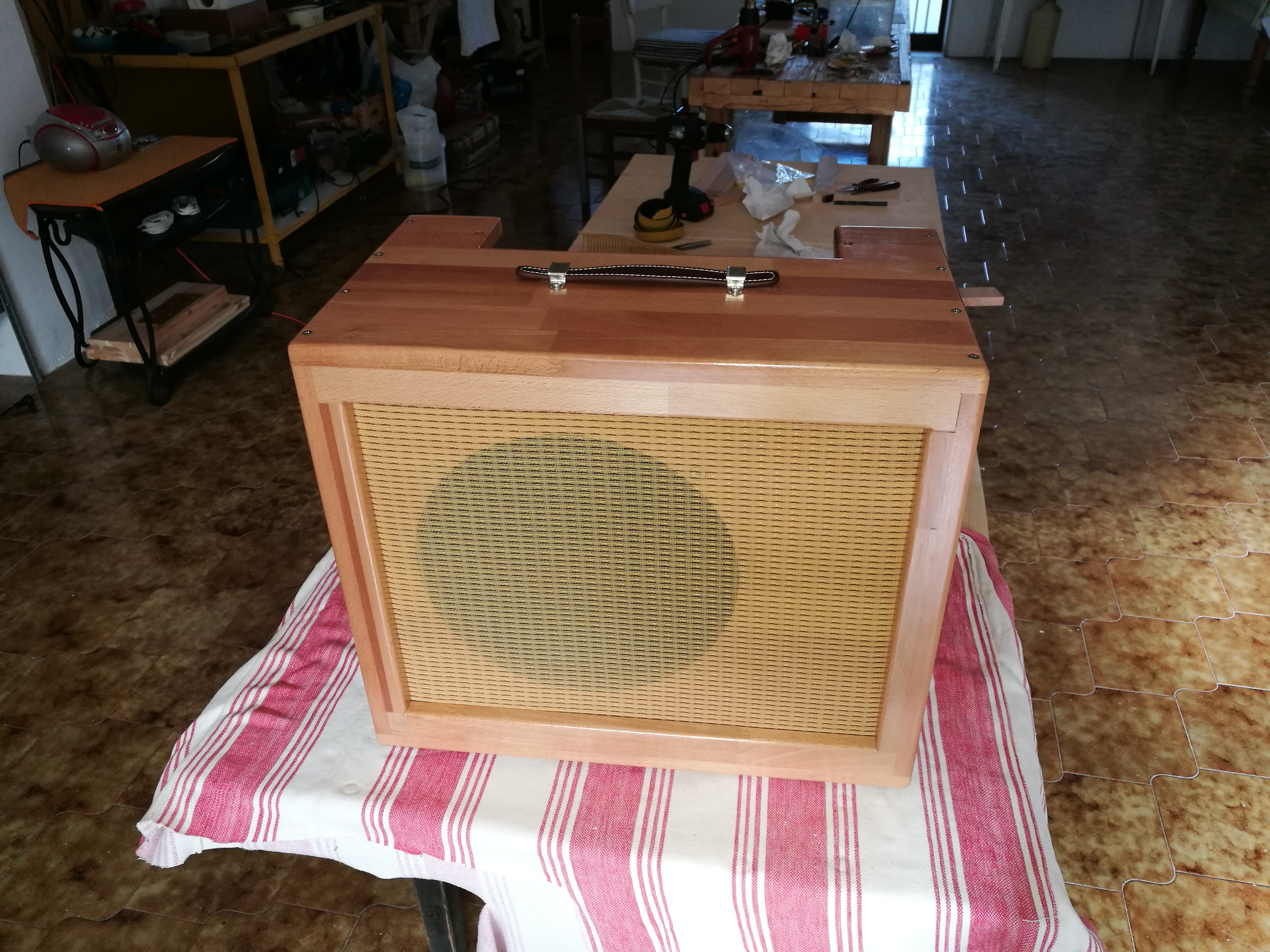

Messaggio da darpyx » 23/12/2017, 13:43
Nel frattempo... :ops:
Messaggi: 9956
Re: Tweed Deluxe 5E3
Messaggio da Kagliostro » 23/12/2017, 13:53
Bello il cabinet
e per i componenti, tutta roba bella :numb1: :numb1:
