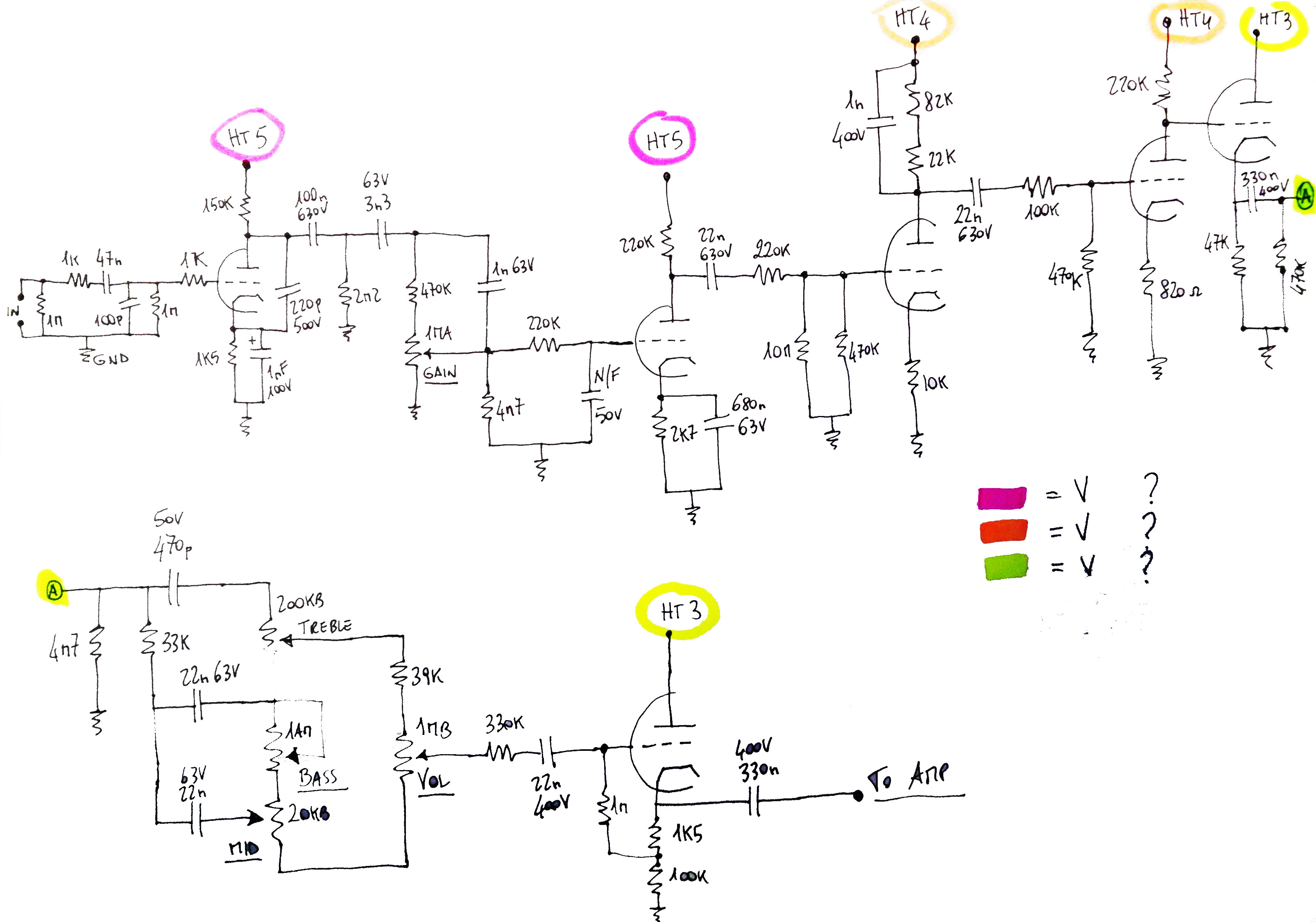

Ht5 ( 320-305)
Ht4 ( 330)
Ht3 ( >340)
Provo

Ciao a tutti ragazzi, in questi giorni ho rimesso con calma le mani al progetto, dopo aver letto un pò qua e la e giocato un pò
con i calcolatori di Amp Books (credo che conosciate tutti il sito).
Allora sono riuscito a dare un suono a questo canale, che si spinge di gran lunga oltre il crunch perchè ha gain da vendere,
solo che il suono resta carichissimo di acuti, tanto che per avere un suono accettabile e sottolineo accettabile a quello che ho in testa io
devo chiudere completamente il potenziometro dei treeble e ancora si sentono in risalto delle frequenze molto alte, cosa mi consigliate? mettere un filtro passa basso ? se si dove meglio inserirlo?
Ah dimenticavo ho abbassato molto le tensioni di alimentazione del pre adesso lavoro tra i 230v e i 270v (sono le tensioni originali).
Ciao e grazie ancora.

Ciao kagliostro, hai ragione lo davo per scontato, prechè lo schema è pari pari a quello che già ho postato cambiano le tensioni di alimentazione nelle anodiche, adesso ho con il carico su HT5 230V, su HT4 237V e su HT3 230V (Forse quest'ultima è un pò bassina perchè dovrebbe essere di 268V)
Grazie ancora.
Post Accorpato
http://www.diyitalia.eu/download/file.p ... &mode=view
questo è lo schema.

yes.. oggi ho stabilizzato la tensione dell'anodica HT3 a 268V ,ho fatto delle prove con il valore del condensatore che si trova tra la griglia e la massa secondo stadio, ho provato vari cap a partire da 680p - 2.2n - 4.7n più si va verso i microfarad come valore più il suono si pulisce diventa meno incazzato, la testa originale non lo monta proprio ma se lo tolgo ho un camion rimorchio di gain :surpr: :surpr: :surpr:
In più ho aggiunto una resistenza da 4.7M tra out del pre e in del finale in serie, il suono si è scurito moltissimo come prevedevo, vorrei aggiungere un cap di by-pass domani provo.
Così ho tagliato molto gli acuti ... ma resta sempre molto zanzaroso tipo ds1 per intenderci
:Gra_1: :bye1:

Guarda, io su questi lavori di affinamento non ne capisco molto
solo che mi pare anacronistico baypassare la res ed il pot del gain con il cap da 1n per poi andare a shuntare a massa il segnale tramite il cap
tra griglia del secondo stadio e massa
E' un po' come dover riempire una cisterna ed aprire troppo il rubinetto dell'acquedotto e per risolvere si buttasse via una parte dell'acqua
invece di mandarla alla cisterna, non sarebbe più logico aprire meno il rubinetto ?
Secondo me dovresti lavorare sul cap da 1n del bypass e/o su quelli che lo precedono
