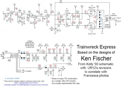

E' proprio questo il punto Kagliostro.
Bisognerebbe avere almeno 2 tensioni, certo meglio 3, però almeno l'anodica e i 6.3V per i filamenti.
Esempio pratico:
Prendiamo il trainwreck express
3 12ax7 e 2 EL34
Di pre se ne vanno 18ma di anodica
Di finale se ne vanno 200ma
correggimi se sbaglio, io vado a ricordo con questi valori.
Quindi quali potrebbero essere le soluzioni:
1)Primo smps da 220 a 12V - secondo smps che prende i 12V e li porta a 390/400V - terzo smps che prende i 12v del primo alimentatore e alimenta i filamenti delle EL34.
2)Primo smps da 220 a 12V - secondo smps che prende i 12V e li porta a 390/400V e (la butto li!) i filamenti delle 12ax7 vengono alimentati in parallelo dal primo alimentatore, e quelli delle El34 in serie per arrivare a 12.6V
Il punto è, ce la fa l'accrocchio cino, che dicono di 40w a reggere l'assorbimento?!?
Di smps a 12v che erogano un bel po di ampere se ne trovano tanti ed anche a buon prezzo, il punto secondo me è l'anodica.
Poi bisognerebbe vedere se tra due smps e il classico trafo di alimentazione quanto sarebbe economicamente parlando la differenza.
Il guadagno principale è il peso di sicuro, quello economico non so...
Ditemi la vostra

Mi rispondo da solo, non c'è la fa!
60mA in uscita secondo quanto scrivono. forse un SE, ma non un PP.
