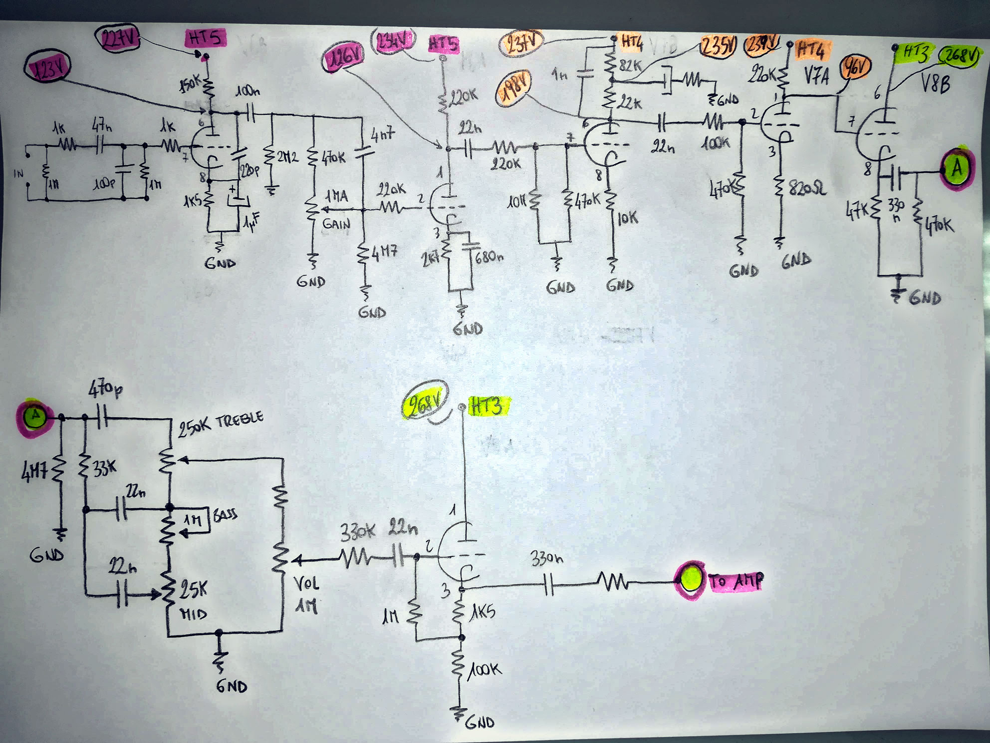

Ciao Kagliostro, ho provato ad eliminare il cap all'ingresso del secondo stadio tra griglia e gnd,
poi ho bypassato il cap da 3n3 che è in serie al cap da 100n sul pin6 del primo triodo, e in fine ho aumentato da 1n a 4n7 il cap
bright boost sul gain, e ti dirò che il suono è migliorato parecchio, non ho provato a bypassarlo proprio, quel condensatore dovrebbe
chiudere le alte frequenze aumentando di gain che il suono tende a diventare più brillante e viceversa.
Quindi ora il punto è che
* la frequenza zanzarosa e fastidiosa si è attenuata parecchio.
*abbiamo comunque acuti da vendere giocando con il pot dei treble
*abbiamo troppo guadagno aumentando il gain, preferirei abbassarlo un pochino.
Se ti viene in mente qualcosina ... ci sentiamo io intanto continuo a fare qualche prova.
grazie ancora.

puoi aggiornare lo schema con i valori attuali?
Diventa più semplice aiutarti.

Ottimo, attendo info, comunque guardando così lo schema, mi sembra molto pompato come gain.
Credo potresti ridurre il tutto e ripartire i tagli di frequenza su più stadi.

Eccomi, non resisto, [icon_e_biggrin.gif] l'ho ridisegnato subito e riportato tutte le tensioni. :yes:
Effettivamente è molto carico di Gain anzi diciamo troppo. [icon_e_biggrin.gif]
Quindi se vogliamo abbassarlo un pò non sarebbe male.
PS la resistenza all'uscita l'ho messa da 4M7 e già così il finale da 50W ruggisce come un Leone :face_green:

Parto con qualche domanda prima di risponderti: come mai tutti quei tagli di frequenza lungo il circuito?
E resistenze in parallelo tipo 470k e 10M che danno come risultato 450k (una variazione inferiore al 5% di tolleranza dei componenti).
La parte finale del preamp è paro paro il nuovi Marshall, la riconosco.

Buongiorno Robi, io avevo copiato il circuito originale del JVM410H e questo è quello che veniva fuori,
effettivamente anche io mi sono chiesto di quelle resistenze una da 10M e in parallelo 470k ma per non sbagliare l'ho montato pari pari
a quello che ho interpretato sullo schema originale, e poi ho cambiato qualcosina da li per migliorare quello che avevo tra le mani.
Per quanto riguarda i filtri non so, forse cercano di tenerlo a bada appunto perchè è tanto carico di gain? :hummm_1:
Comunque c'è un condensatore che non è disegnato nel mio schema perchè l'originale non lo monta ma c'è la predisposizione sulla scheda originale,
inserito tra la griglia e il GND all'ingresso del secondo stadio (pin 2 12AX7) ho fatto delle prove e inserendo un valore che oscilla tra i 1n e 6n8
il gain scende parecchio ma l'ampli diventa molto secco da suonare sempre centrato sulle medio alte quindi è brutto manca il rotondo e vengono fuori sempre delle frequenze alte fastidiose.
Se torni indietro nelle discussioni, ci sono gli schemi dell'originale, non so se ti possono essere d'aiuto.
Chiedi pure se ti serve qualche altra info.
Buona giornata. :Gra_1:

Stasera gli do un occhio e qualche consiglio, ma la prima cosa che farei è scendere col primo condensatore di disaccoppiamento da 100n a 2n2.

Ciao, decisamente troppo guadagno sulle basse nel gain.
Segui il mio consiglio e poi vedi come va.
I componenti che non hanno valore indicato, sono omessi?

Ciao, se ti riferisci ai componenti che non hanno valore sullo schema originale, si sono omessi.
Per quanto riguarda il condensatore da 100n domani faccio la prova a portarlo a 2n2
e per quanto riguarda le resistenze da 10M in serie alle 470k che faccio le tolgo?
Domani faccio la prova e poi ti faccio sapere.
Ciao e grazie infinitamente.

marco73guitar ha scritto:
06/04/2018, 0:16
Intendi in parallelo?

Buongiorno, ho provato a togliere la resistenza da 10M in parallelo alla 470k verso GND all'ingresso griglia 3 stadio
ma non succede nulla, almeno ad orecchio non si sente nulla di cambiato, mentre ho sostituito il primo condensatore di disaccoppiamento
da 100n a 2n2 e devo dire che qualcosina abbiamo migliorato la frequenza di lavoro delle medio alte si è spostata un pò indietro.
Comunque restano ancora tanti acuti e tanto gain.
