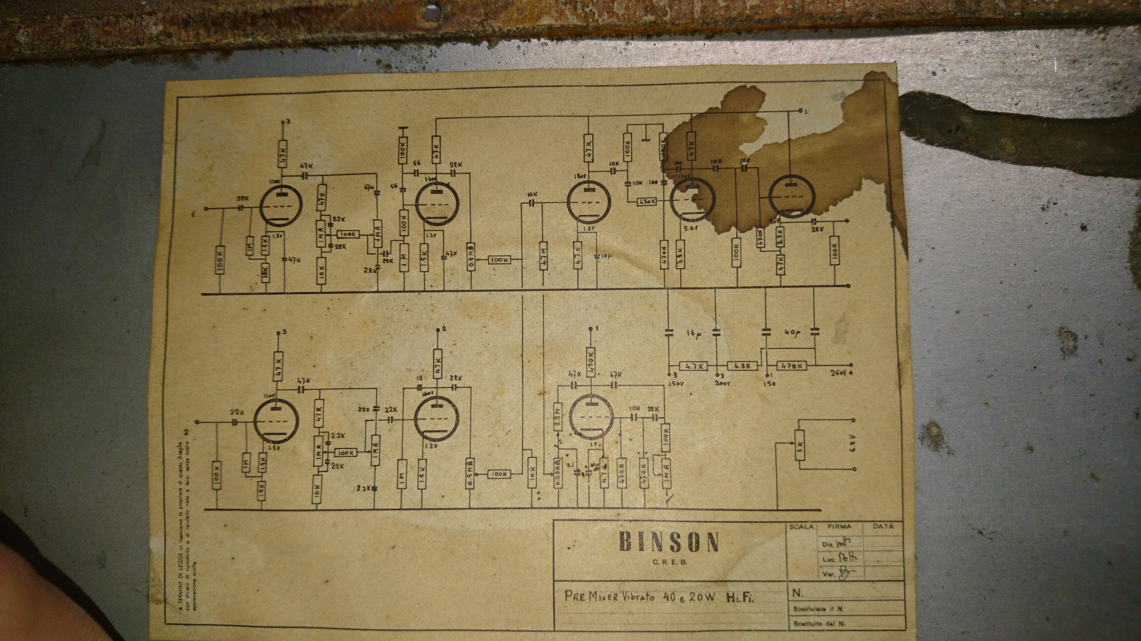

Mi hanno portato un vecchio Binson 20w da "restaurare" e devo dire che è messo meglio dentro che fuori. A prima vista sembrava un cadavere e invece non è poi messo così male.
Hanno tolto la vecchia presa che sembra una spina 10A incassata e lasciato il buco. Quelle spine/prese non si trovano e volendo sostituirli con qualcosa di funzionale senza dover modificare troppo il telaio. Non ho ancora trovato il prodotto giusto e volevo evitare la solita c13. I condensatori elettrolitici sono da sostituire, quello doppio del finale non è un problema. I due sul pre si perché sono montati (vi farò vedere come) in modo che i classici condensatori da 35mm di diametro non ci stanno o farei fatica a farceli stare.

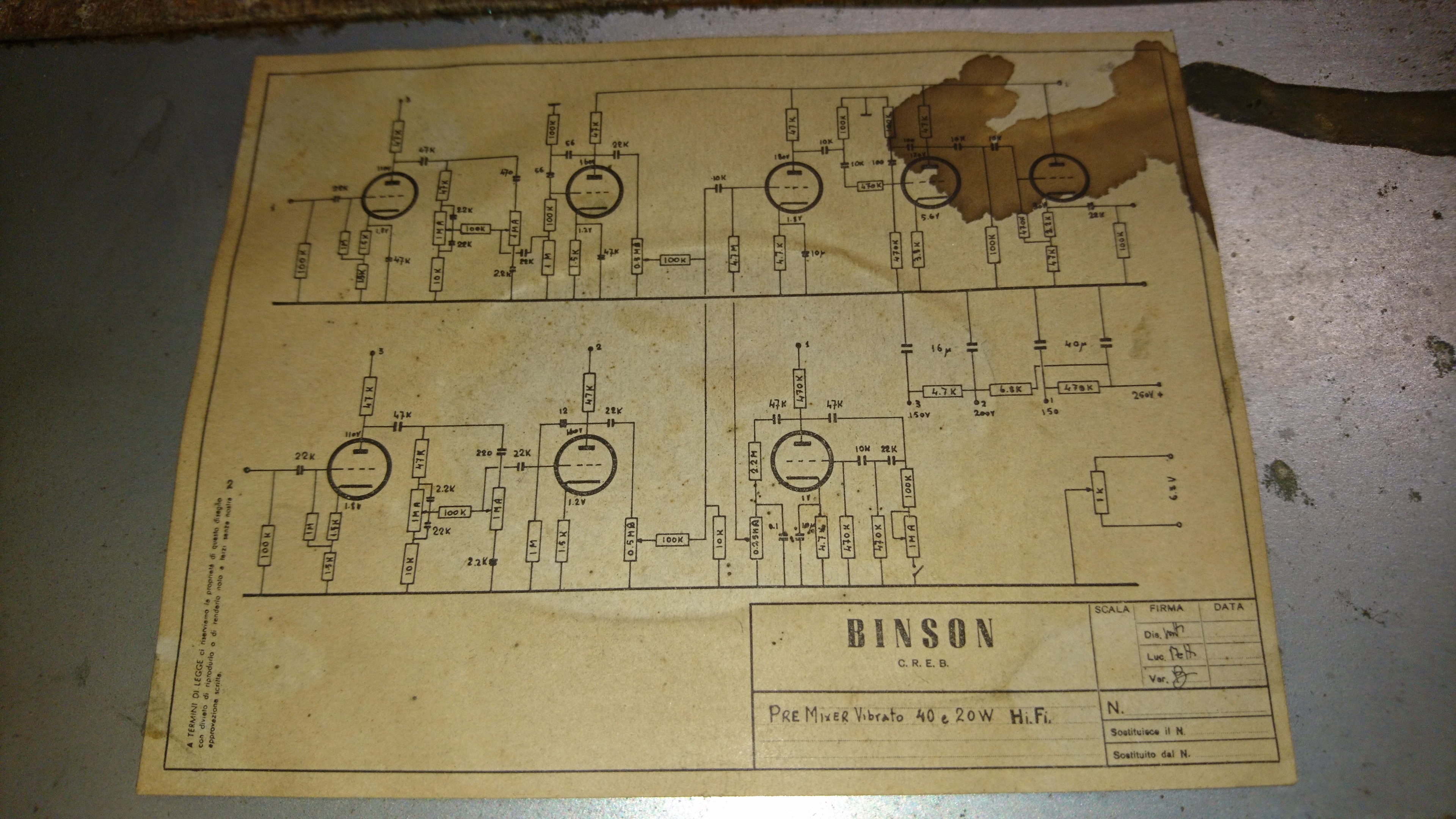

Intanto vi allego le foto dello schema del pre.

Questo è il finale:
http://www.igoramp.it/wp-content/upload ... 10/1_9.pdf
Ho cambiato il ponte a diodi, il condensatore elettrolitico doppio B+ e il 200u sul catodo delle finali.
Sul pre ho cambiato gli elettrolitici.
Ho un brutto ronzio e crepitio che arriva dal pre ma ci sto lavorando.
