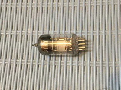

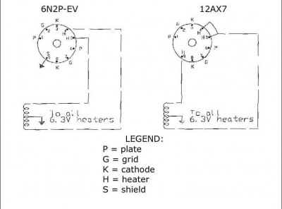

Ho acquistato recentemente su ebay una dozzina di valvole Preamplificatrici, attratto dal prezzo e dal fatto che erano pubblicizzate come equivalenti della 12AX7,
In effetti sia come numero di PIN che come involucro e come forma sono le stesse, ma con mio sommo dispiacere quando le ho montate nel mio Tweed Deluxe non funzionano.
Le Valvole Hanno stampigliato sopra OTK1 - 13 e il venditore le vendeva come 6N2P Militari sovietiche.
posto la figura del venditore.
Qualcuno mi potrebbe informare se ho buttato via soldi? oppure c'è un modo per poterle Usare??
