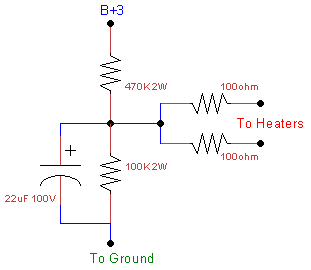

Quindi ramo superiore (b+3) sul nodo che va al catodo delle finali e il resto ovviamente al posto suo? Intendo ground a massa, heather ai filamenti e il ct del TA a massa?
Non credo di aver capito bene cosa intendi
O elevi collegando il CT dell'avvolgimento per i filamenti (o il CT fittizio realizzato con due resistori) al cadodo delle finali (solo nei cathode biased) o colleghi il CT ad una tensione DC di 40-60v ricavata dall'anodica tramite un partitore
per riferimento all'uso del partitore vedi questo schemino
(dove b+3 è il terzo nodo dell'alimentatore anodica, ma come dicevamo lo puoi collegare al primo o dove meglio credi)

Quindi potrei provare col ct dei filamenti sul catodo delle finali? Il 5e3 se non erro è cathode bias no? Cosa conviene fare tra le due soluzioni?

Messaggio da Kagliostro » 04/07/2019, 0:09
Un tempo andava per la maggiore il collegarsi al catodo (non serve aggiungere nulla) oggi mi pare che vada di più l'aggiunta del partitore resistivo
io userei quest'ultimo

Beh, si.. effettivamente se è stato inventato, unotivo ci sarà.. se non è un problema potresti dirmi con precisione ogni polo dove collegarlo.. nel senso, sul partitore ho capito all'incirca, ma il ct del ta dove va?

Messaggio da Kagliostro » 05/07/2019, 22:29
il CT dell'anodica VA COLLEGATO DIRETTAMENTE A MASSA
il CT dell'avvolgimento dei filamenti, se usi il partitore, lo devi collegare al punto di giunzione delle due resistenze che formano il partitore (dove misuri la tensione DC di circa un 40-60v)
Nota che quel segnetto davanti a 50V è una tilde (~) non un segno meno, la tensione è positiva in quel punto
