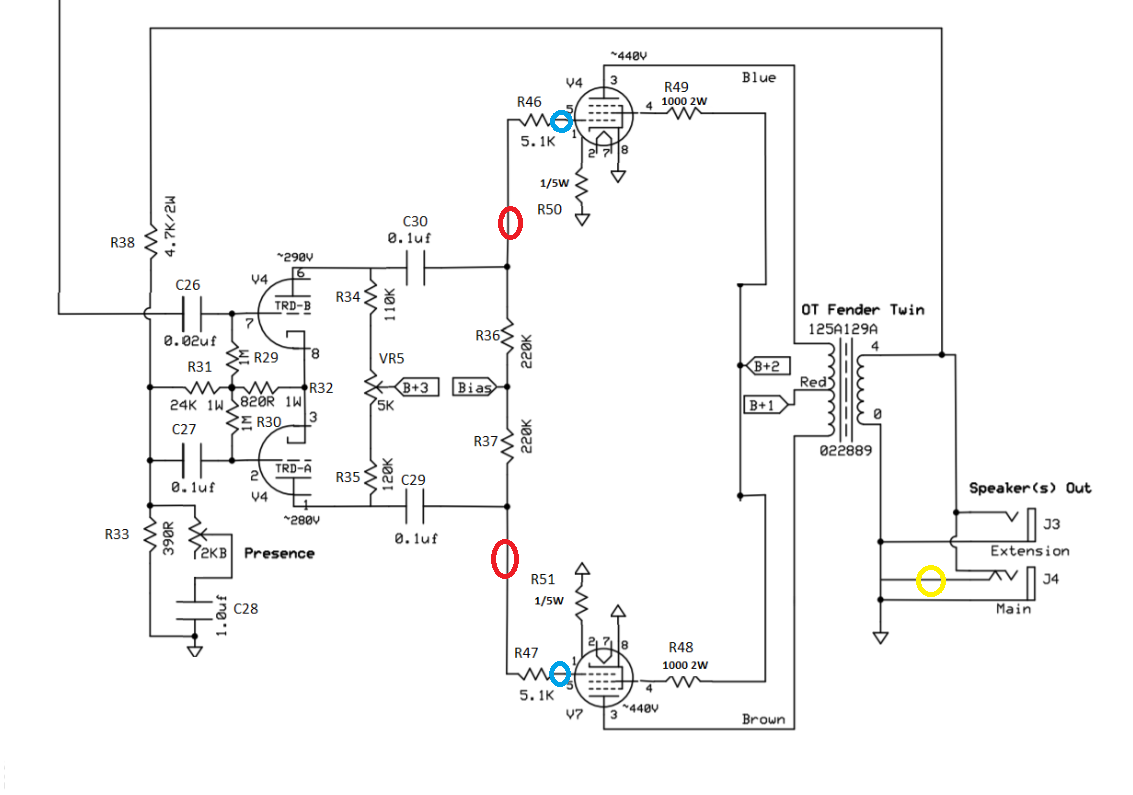

Provo a farti uno screen relativo a quello che vedo sulle sulle griglie delle finali (PIN 5) in presenza del difetto.

Buonasera, allora:
Segnali prelevati da PRE resistenze di griglia (5.6k) , Canale 1,e Canale 2. Con sweep sul volume
https://www.youtube.com/watch?v=ivbyVbPTBk8
Segnale su un solo ramo della PI, PRE (Giallo) e post (Blu) resistenza di griglia. (I segnali anche sull'altro ramo sono identici)
https://www.youtube.com/watch?v=uvIrQp1pg48
Spettro da 1khz a 10khz del segnale sulle griglie delle finali
https://www.youtube.com/watch?v=XnYQIrpg7uw
Segnale in uscita sul secondario del trasformatore
https://www.youtube.com/watch?v=5DmfUliN7ac
Il segnale in uscita ovviamente è distorto ...
Meglio di così non potevo fare, proviamo se volete a ragionarci su.
Inserisco per referenza i punti dove ho prelevato gli scope

Cosa stai usando come oscilloscopio e come generatore? la sinusoide da 1kHz mi pare abbia tantissime armoniche, così tante che non sembra sinusoidale, se stai usando la scheda audio del PC la stai facendo clippare.
Sto vedendo che il tuo segnale in uscita è quasi rettificato, come se una valvola lavorasse molto più dell'altra, hai controllato che le resistenze di griglia siano di valore 220k?
Tempo fa ho avuto un problema di oscillazione fuori banda audio di un finale hi-fi che ho realizzato ed ho risolto usando un circuito resistenza-condensatore serie tra gli anodi della phase inverter, prova a mettere 50k+100pF tra i due anodi della PI, puoi provare anche con resistenza più bassa e condensatore più grande l'importante è che il condensatore sia da 500V o superiore e che la resistenza sia da 2W in su.
Il mio oscillava a 20MHz!!! ho dovuto usare un oscilloscopio per poter vedere quella simpatica oscillazione ed i problemi che dava erano simili ai tuoi, suono pernacchioso, sporco e abbassamento improvviso del volume nel momento in cui l'oscillazione innescava.

Ciao, come ti dicevo a me sembra una autooscillazione. Che banda passante ha il tuo oscilloscopio?
Hai provato a guardare meglio la componente a frequenza più elevata che si vede sul video qui sopra?
Dal video non capisco bene, ma mi sembra di vedere una frequenza elevatissima sopra la sinusoide che hai messo tu.
Potresti vederla di ampiezza ridotta solo perchè "colpevole" di essere oltre un passabasso.
