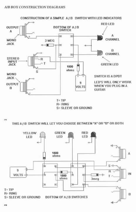

A seguito di un thread che ho letto mi è venuta la curiosità di avere uno schema di come arrangiare un Foot Switch con funzioni
A - B - A+B
Se qualcuno ha qualcosa ....... Grazie

Uno molto semplice ed efficace è questo:

Grazie Domenico
