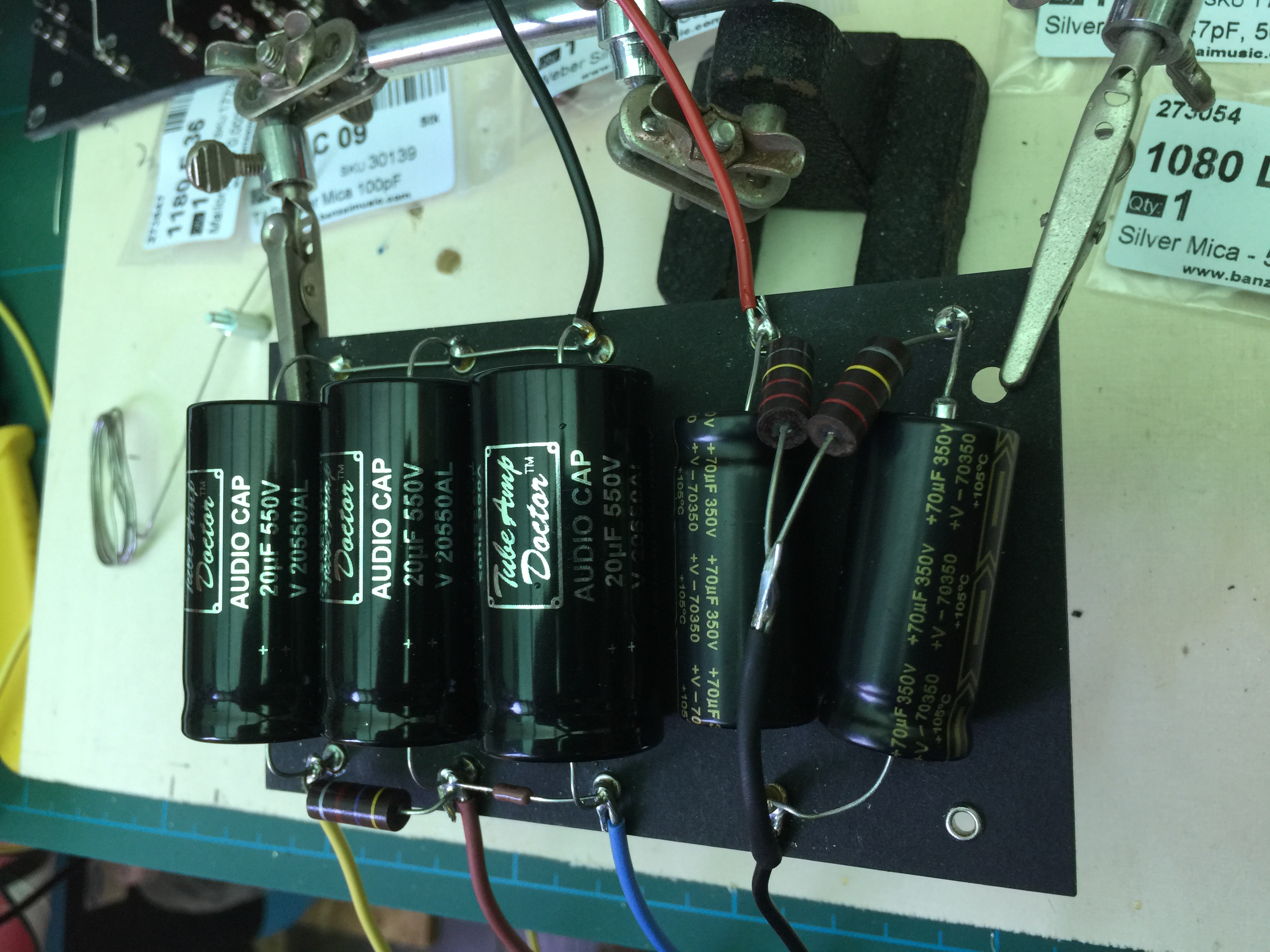

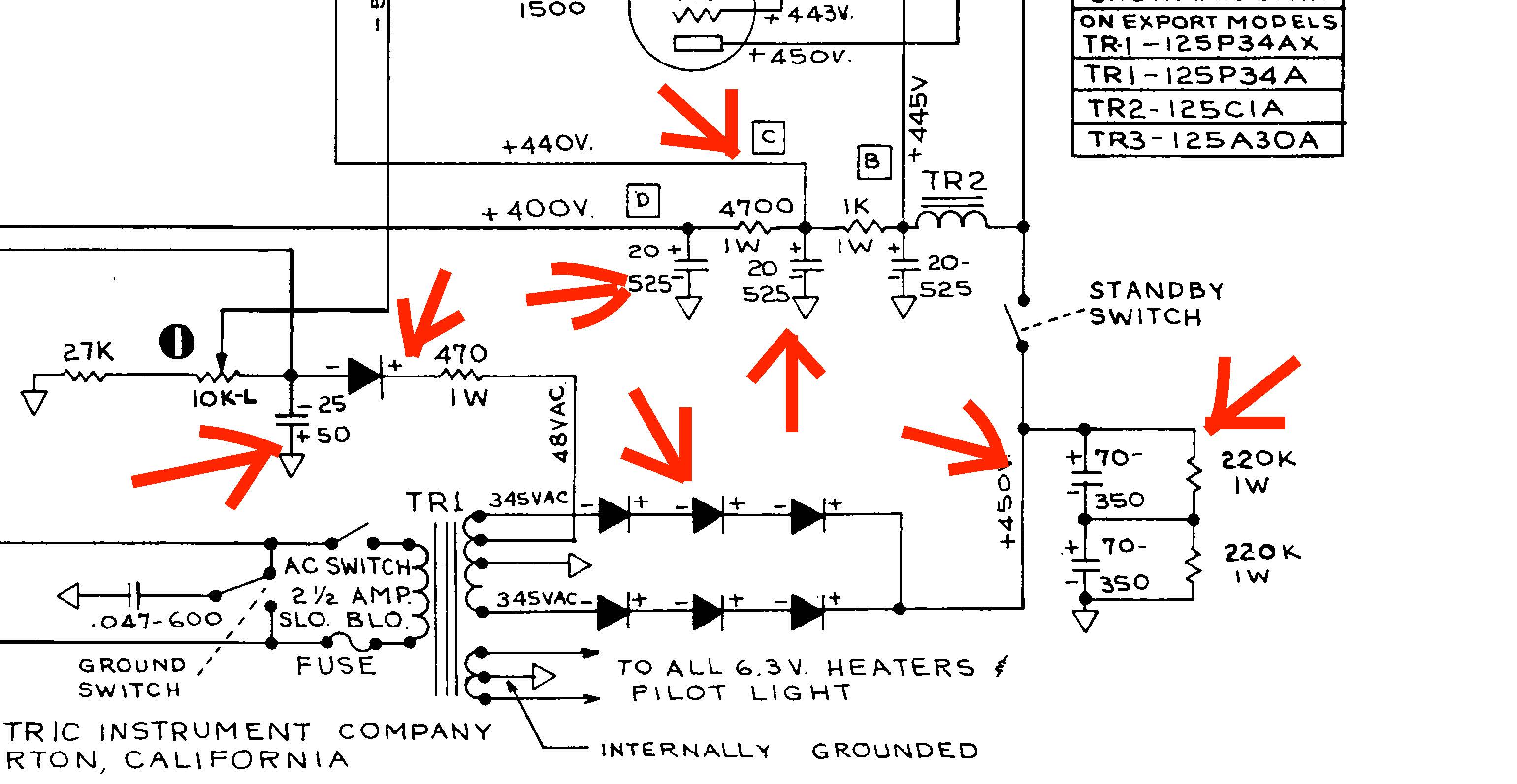

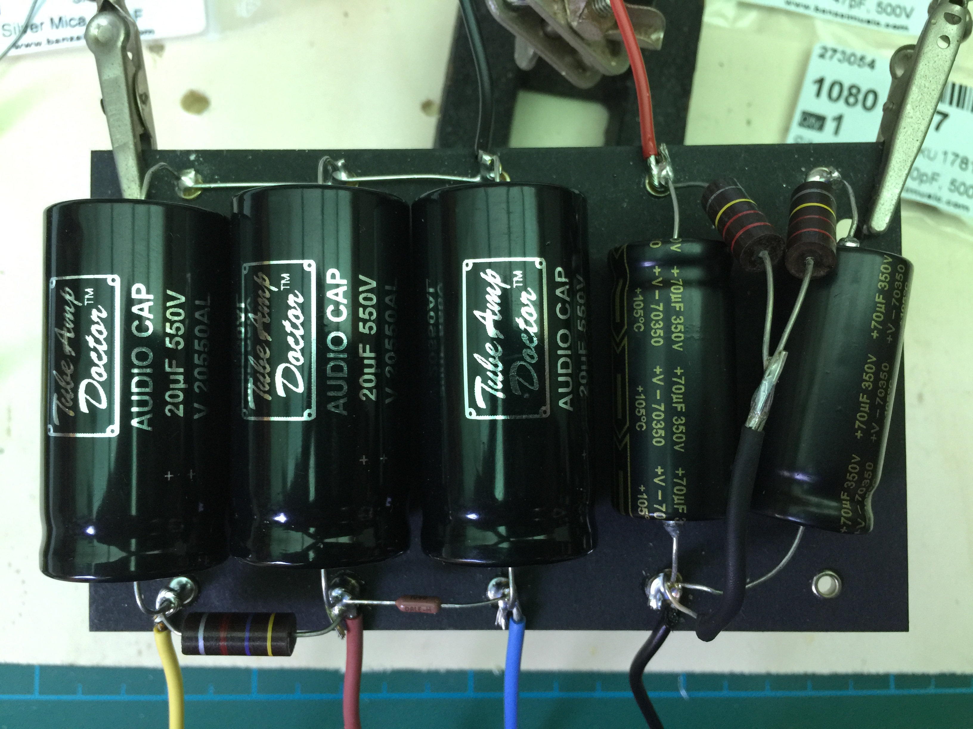

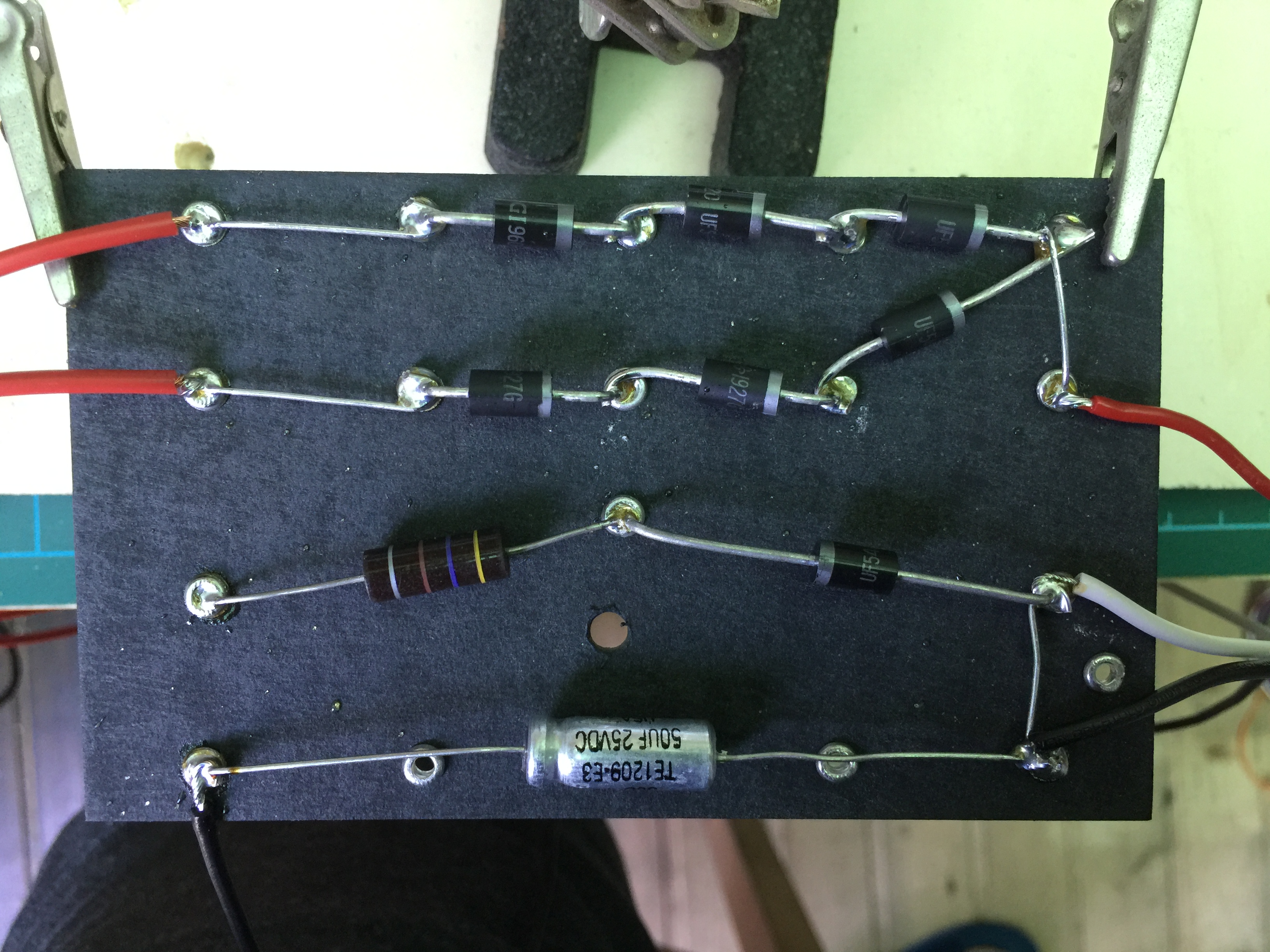

Avrei bisogno ti un aiuto, sui collegamenti che ho fatto in questo schema, più che altro, mi servirebbe un'occhio più allenato del mio, che mi aiuti, nel verificare se è tutto giusto, oppure no.
Grazie mille.
P.S. allego foto del lavoro fatto e il relativo schema.

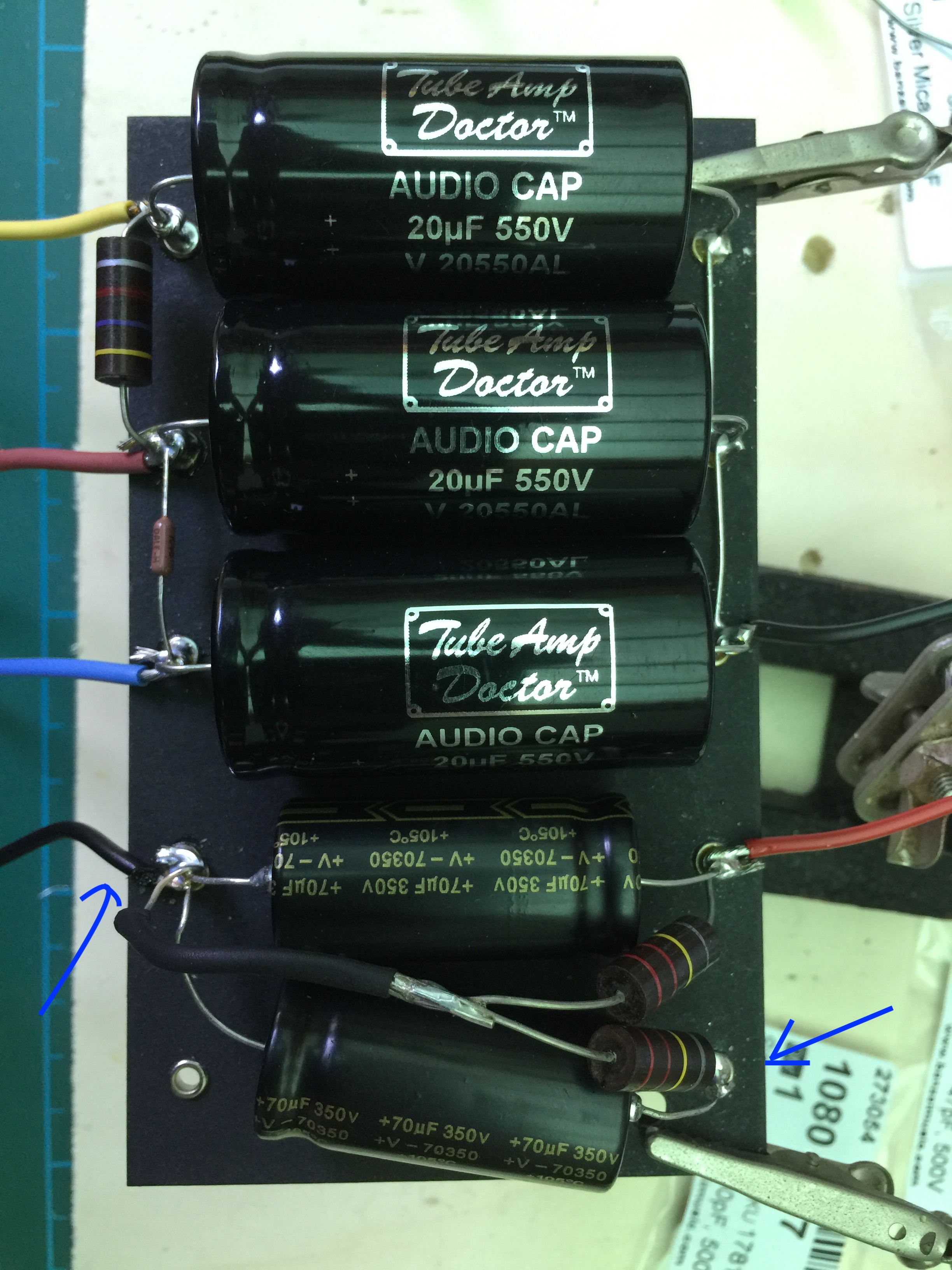

Un errore lo già visto da solo, il filo nero che va a massa, va messo nell'altro lato!
Quello nella foto.
