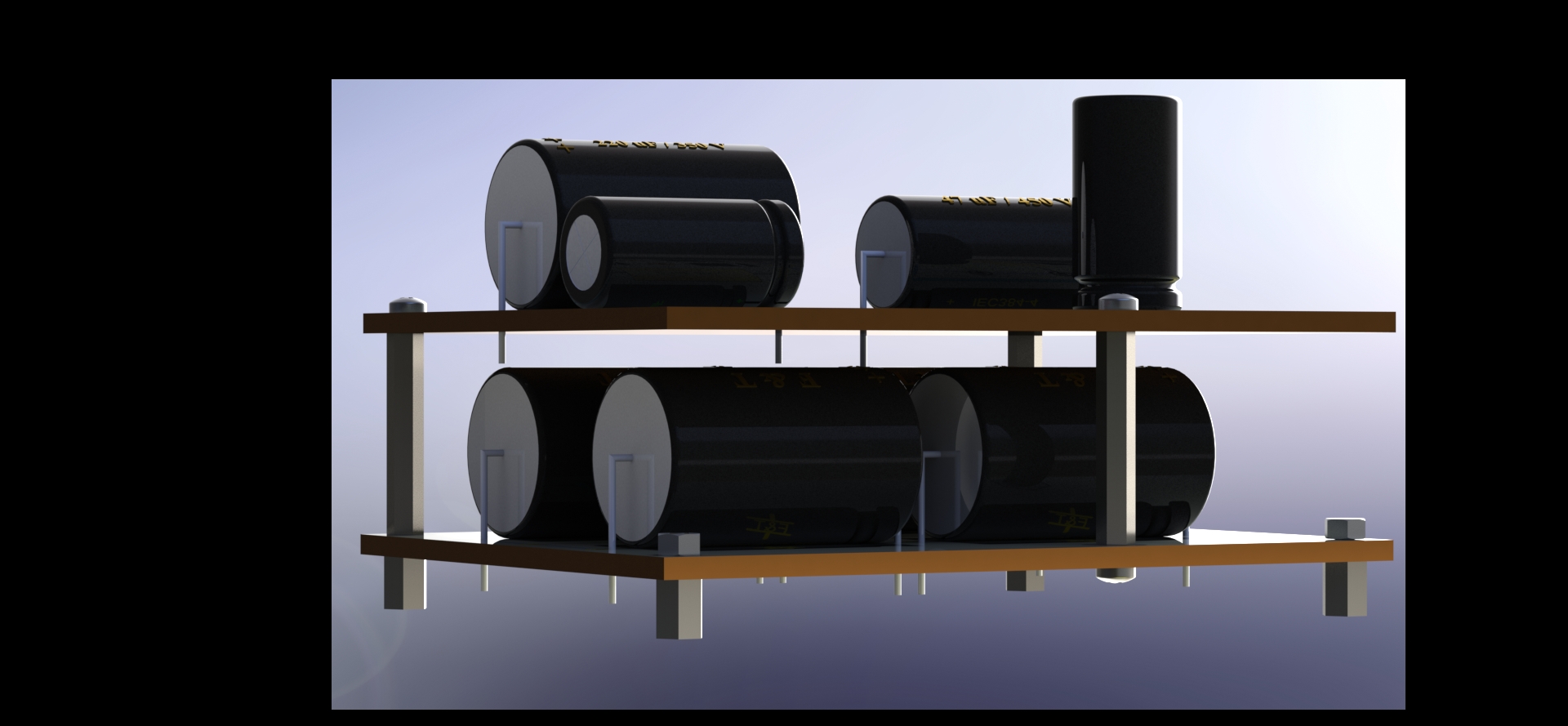

...Più stretto e raccolto di così non credo di poterlo fare!
Non ho perso tempo a far coincidere perfettamente i gambi dei condensatori nelle torrette ( disegnate in 2d sempre per lo stesso motivo ).
A me ora interessa vedre gli spazi che occupano le boards e i componenti nel complesso dell'ampli.
Quì si può intuire il perchè di tanto sbattimento:

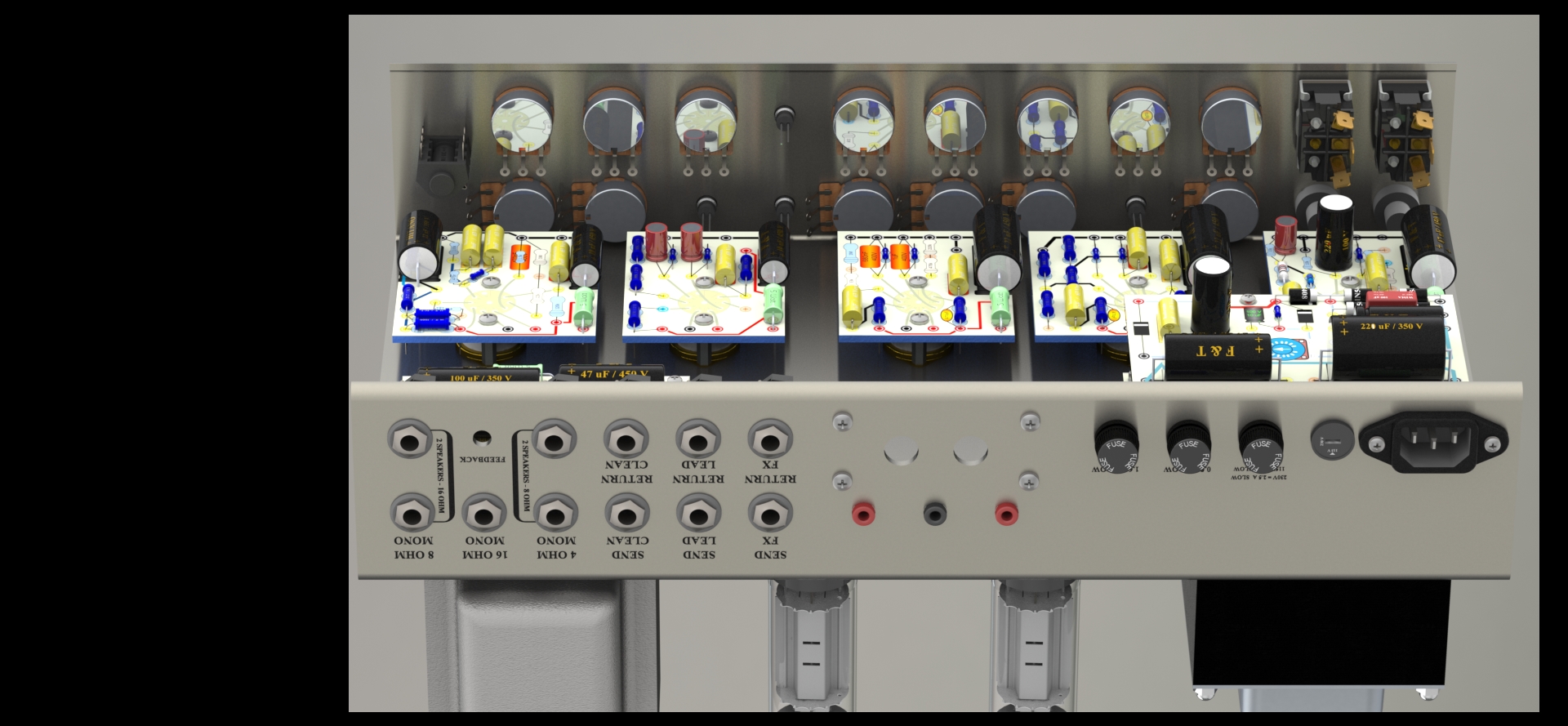

Messaggio da Dom » 18/10/2020, 19:34
Ridimensionare diversi componenti a dimensioni reali , mi ha risparmiato un bel pò di rogne!
Ho cambiato alcuni fori e disposizioni sul telaio. Mettendo tutte le boards con i componenti più ingombranti sopra, sono usciti fuori diversi problemi.
Quindi ho cambiato qualcosina:
Quì le borads del pre sono esattamente comedovranno venire:
Ora dovrei essere pronto per far fare il telaio.

In realtà si può fare molto ma molto di più, ma io mi sono concentrato solo sullo scopo di avere un riscontro reale delle dimensioni.
La qualità dei rendering e il perfetto dimensionamento di torrette e gambette di componenti lo lascio ai professionisti.
Potrei anche farlo, ma ci vuole un casino di tempo.

Come lo vedi il posizionamento della board dedicata al gyrator sotto al T.O. ? Con l'induttanza classica su H.H. non ho avuto problemi.
Messaggio da Kagliostro » 20/10/2020, 11:13
Secondo me non dovrebbe dare problemi

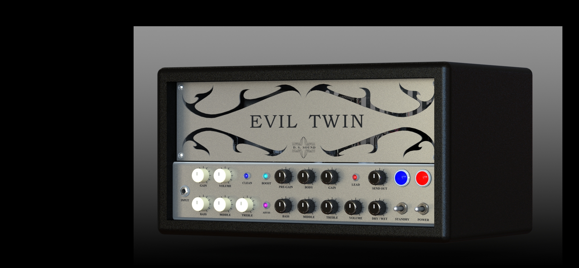

Messaggio da Dom » 30/10/2020, 19:09

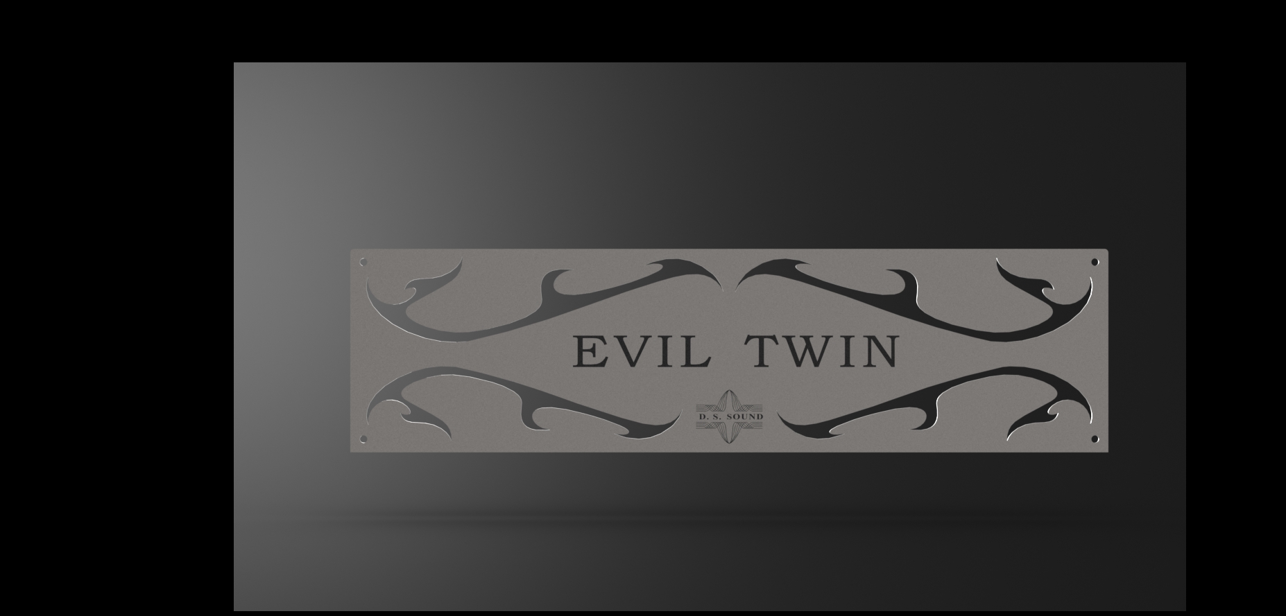

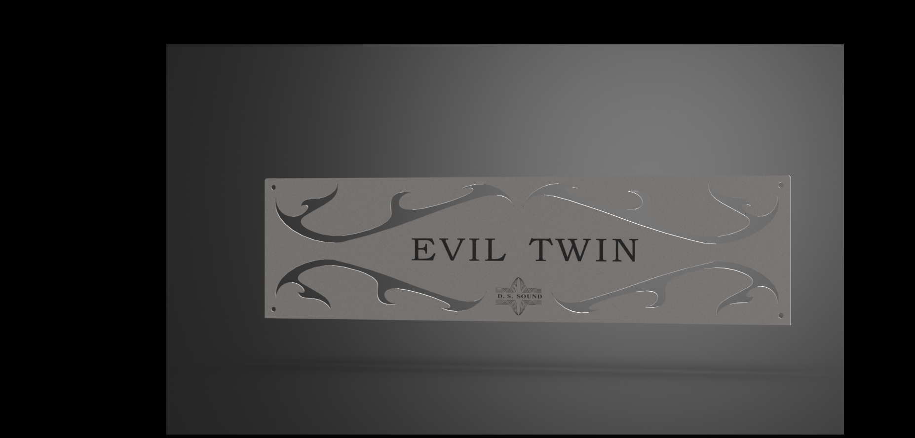

Penso che ora si possa procedere per ogni parte. Mi sono finalmente deciso anche sulla mascherina:
.... Speriamo che non mi sbaglino nulla al taglio laser e alla marchiatura.

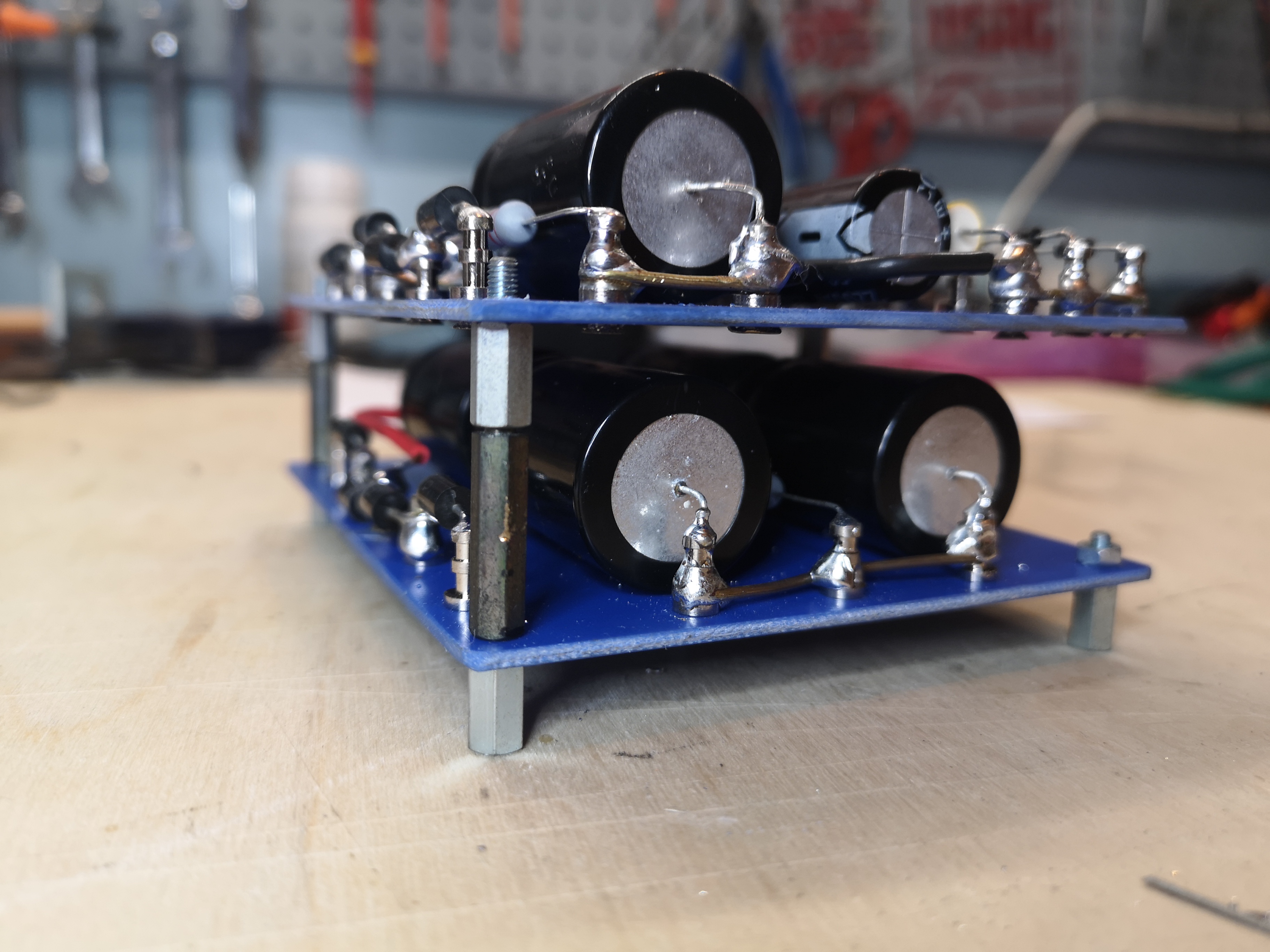

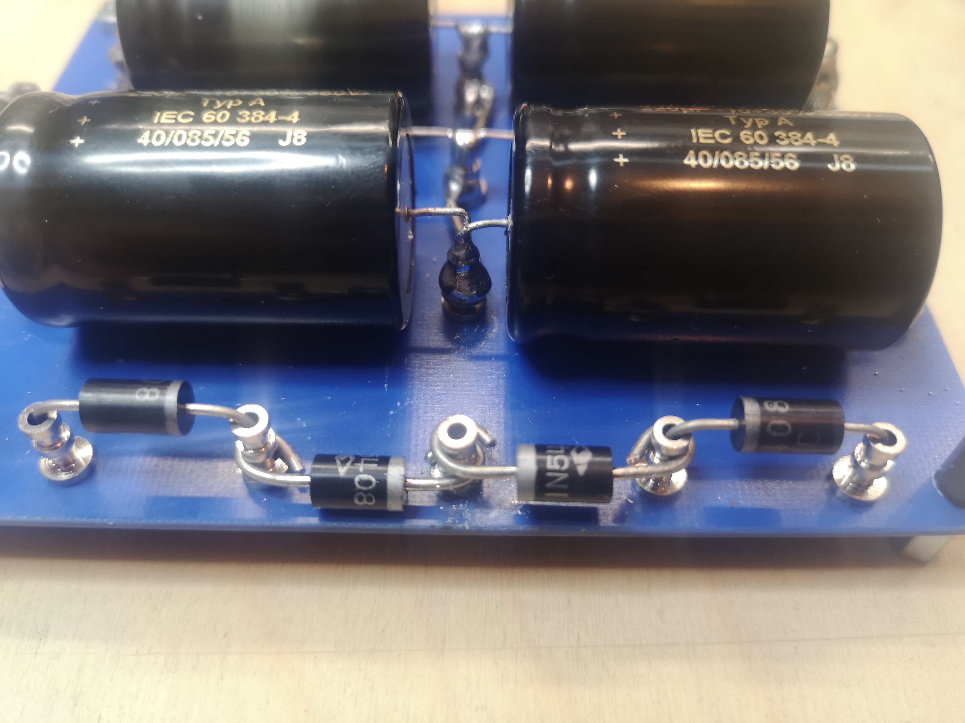

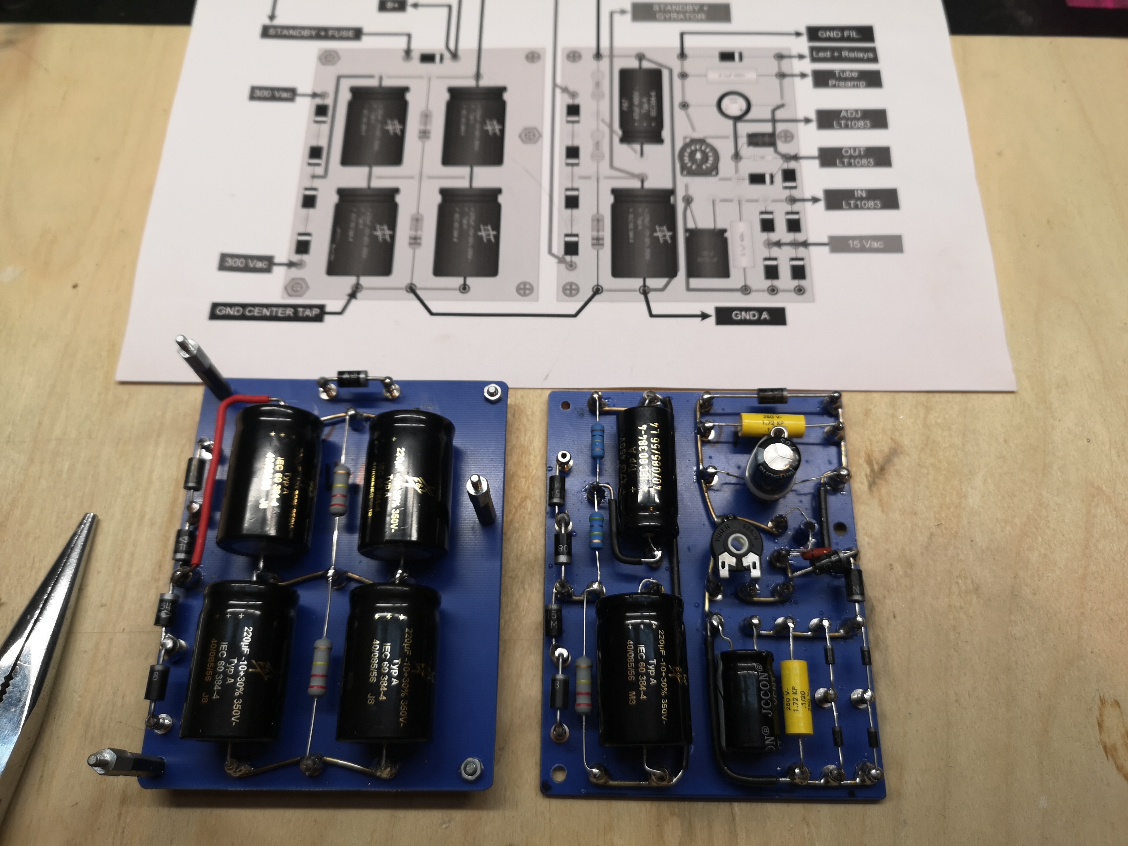

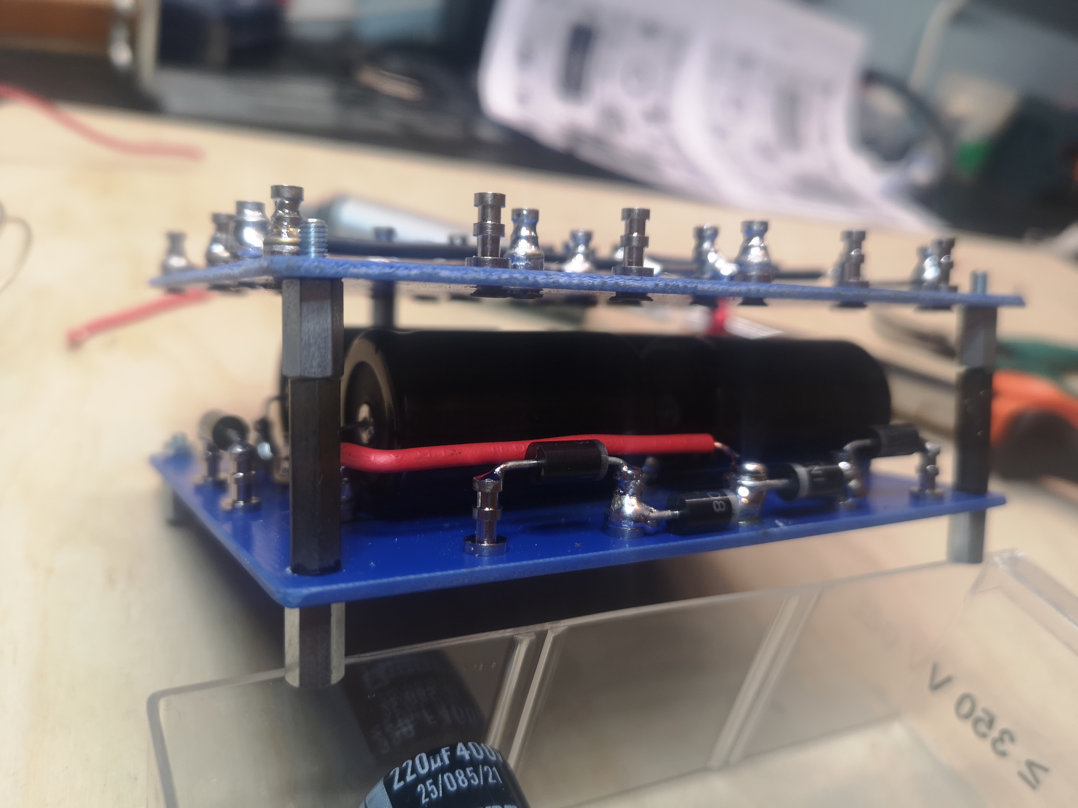

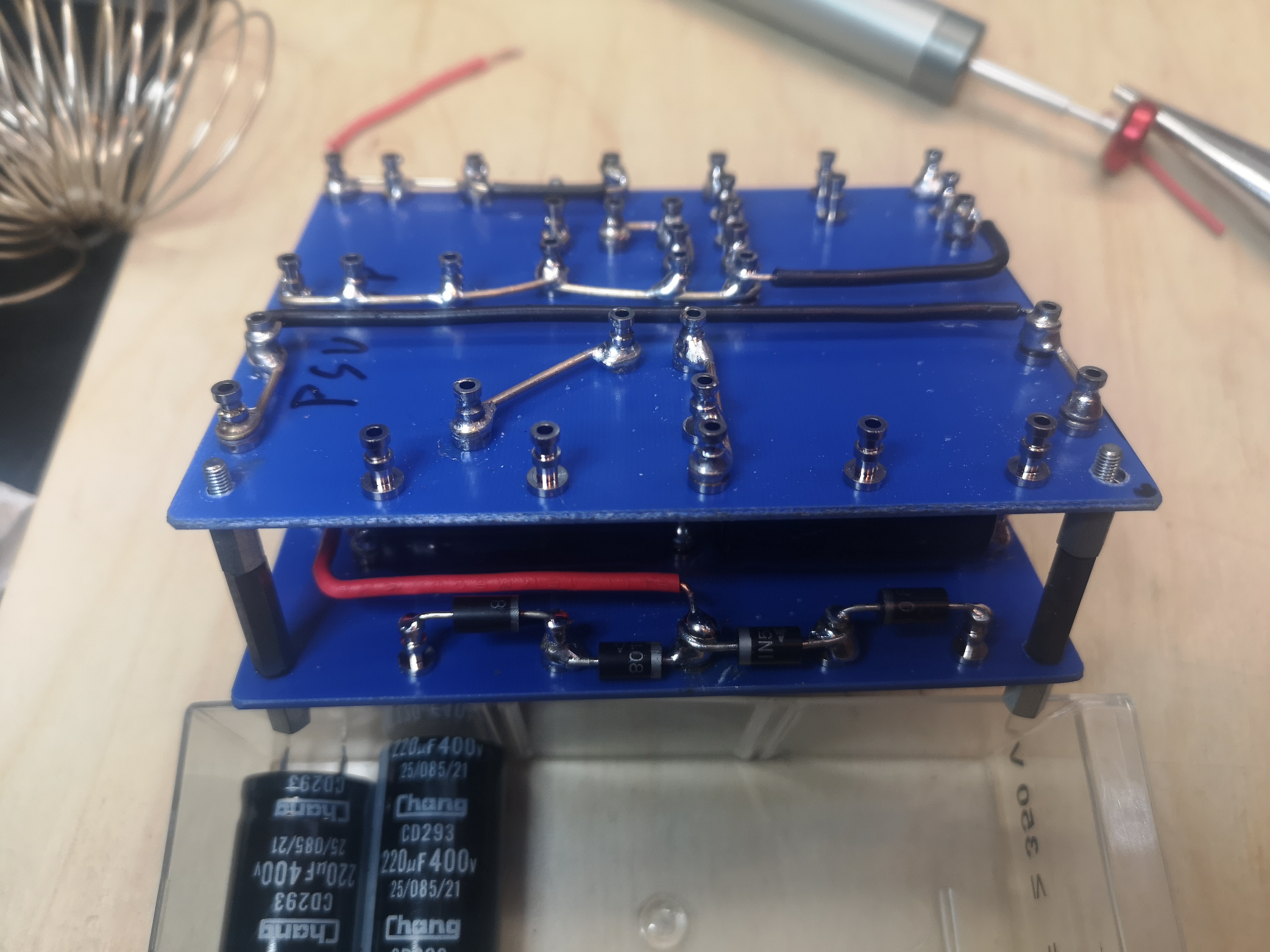

Messaggio da Dom » 13/12/2020, 19:46
Salve ragassuoli.

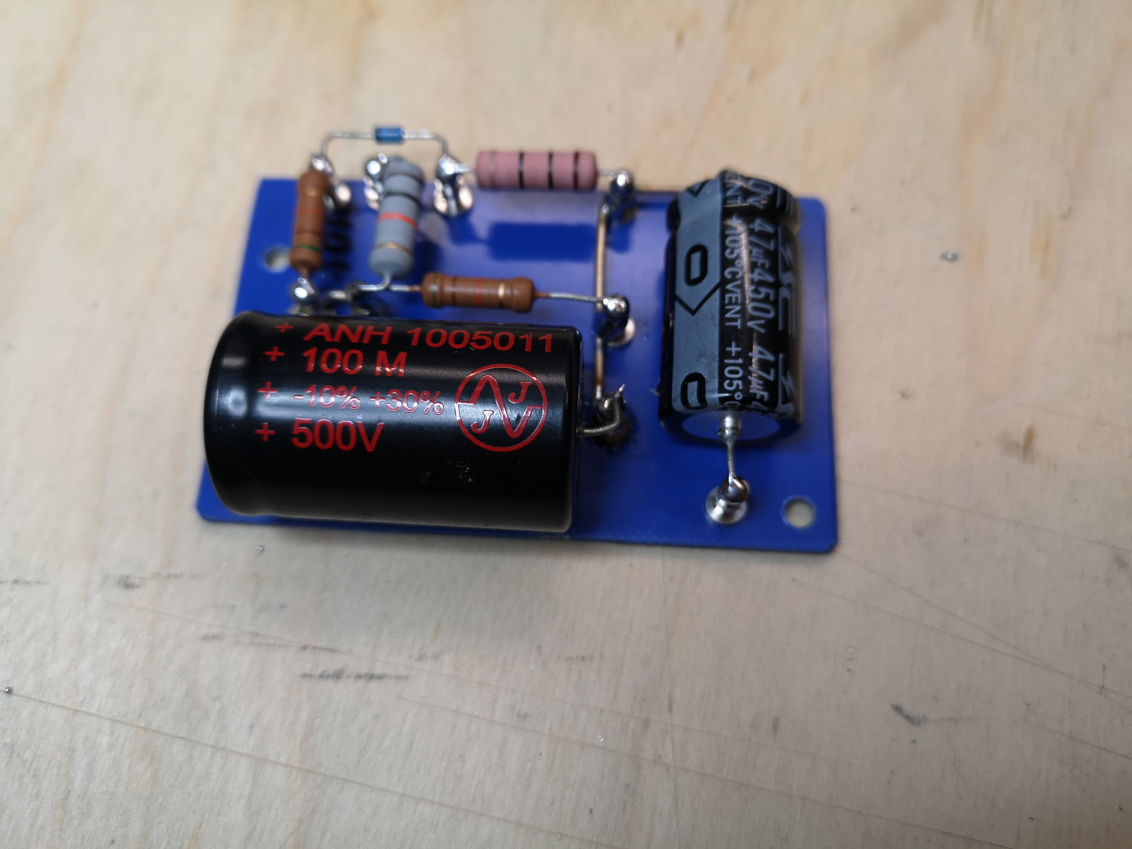

Vi posto delle foto dei risultati per avere un riscontro con le simulazioni in 3D. Purtroppo ancora niente telai.
Messaggi: 2077
Messaggio da Dom » 13/12/2020, 19:48
Ecco come vengono fuori su 2 piani:

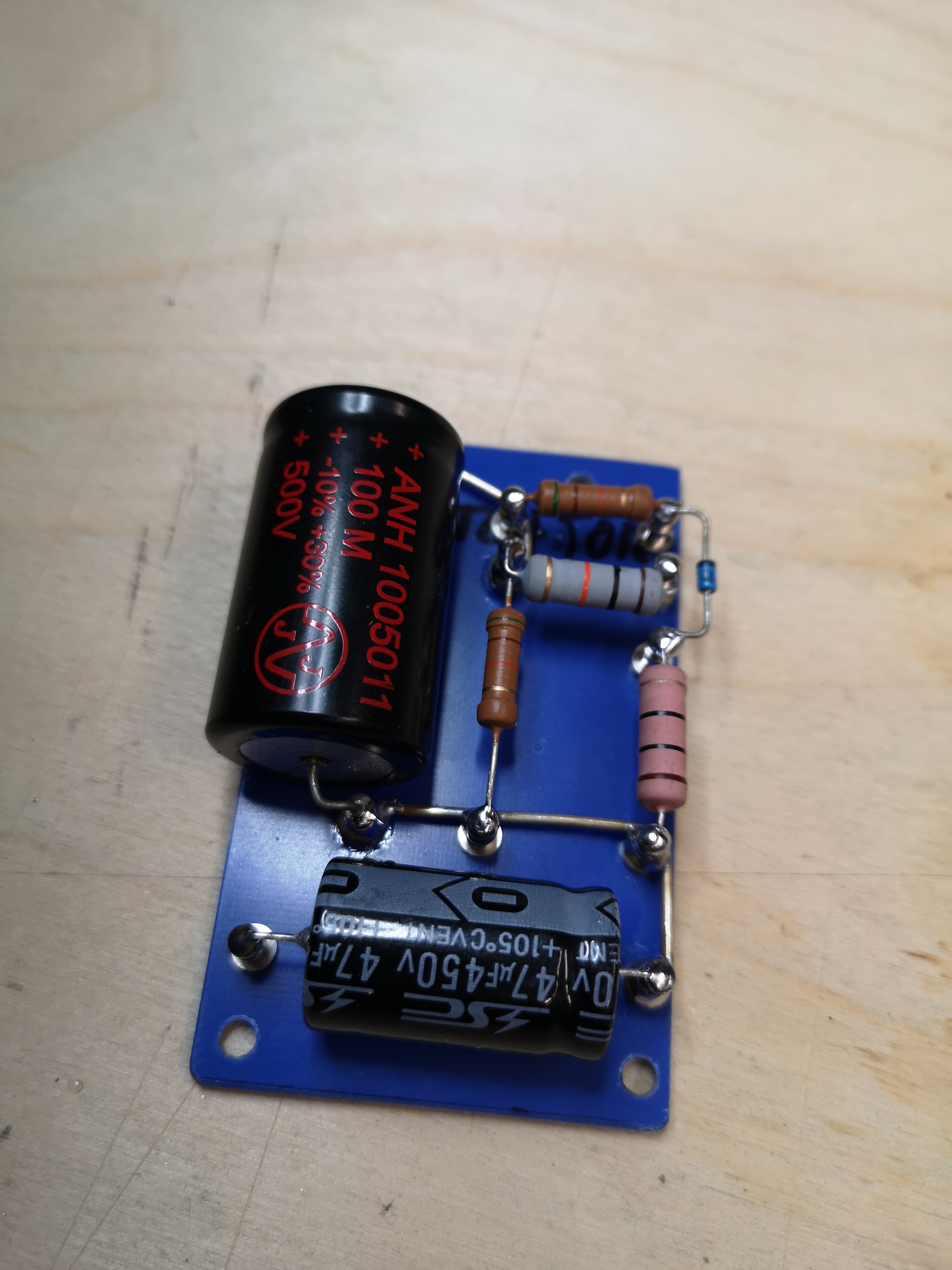

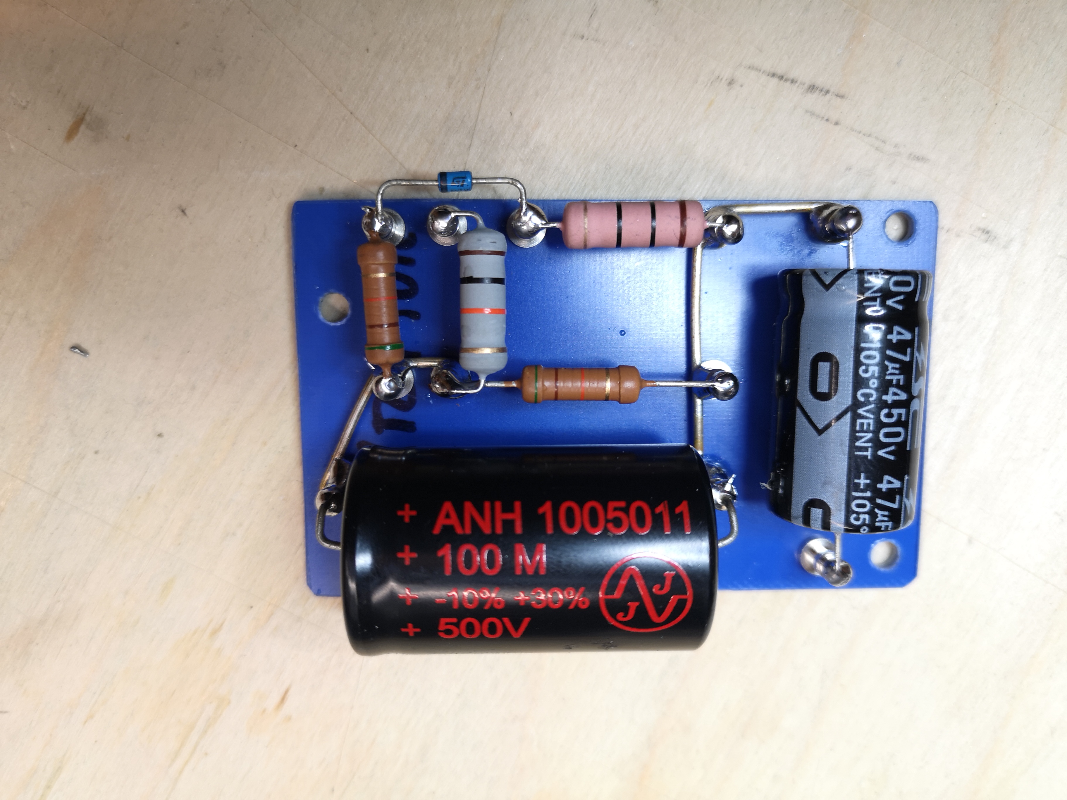

Messaggi: 2077
Messaggio da Dom » 13/12/2020, 19:50

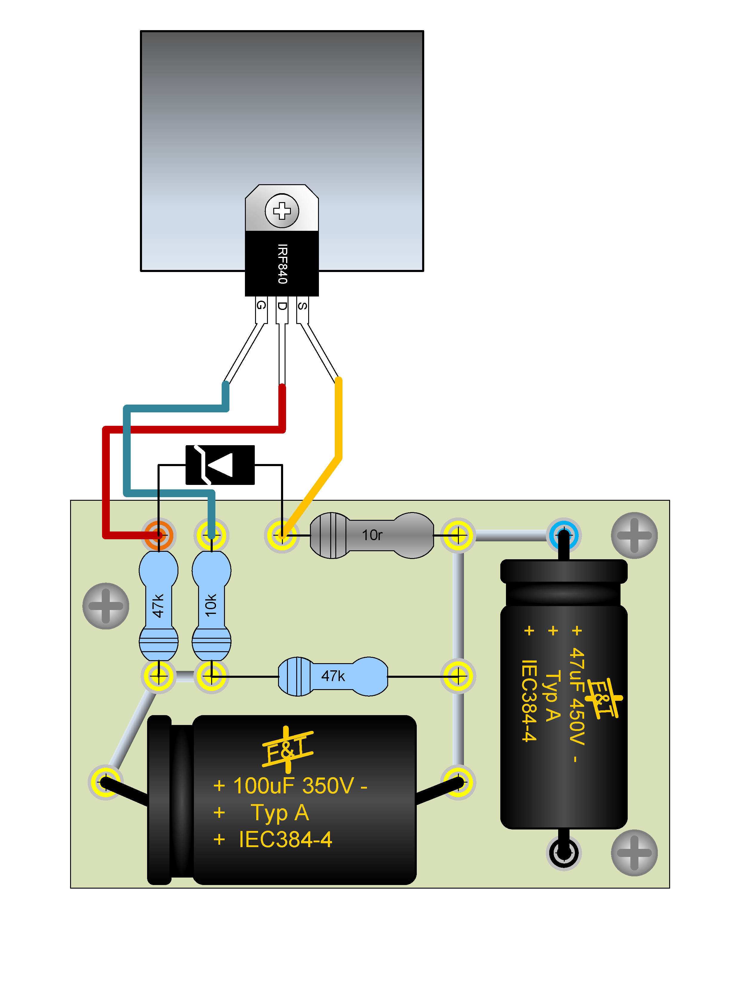

il Gyrator:

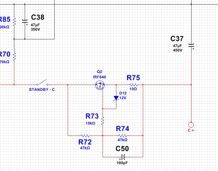

Il circuito del gyrator lo ho modificato sentendo un ottimo consiglio che mi ha dato Luix.
Quando torno dal lavoro aggiorno lo schema dedicato e lo posto.
Messaggi: 2077
Messaggio da Dom » 14/12/2020, 19:48
Il diodo sarebbe meglio metterlo in questo modo:
