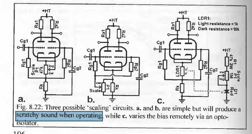

Lo ho notato. Ma la domanda è: siamo sicuri che non faccia "SCRATCH" il pot quando viene ruotato ?
Anche se non è la stessa configurazione, Medito su ciò che dice Blencowe:
Ragionando su quei pot che alla fine sono dei veri e propri PPIMV, e non ci piove, alla fine possono essere un utilissima soluzione per chi vuole mantenere bassi i volumi di output mentre l'ingresso della Phase Inverter lo si può mettere a palla con il master volume del pre.
Ma, ovviamente, non si avrà mai il suono di una coppia di valvole finali tirate per il collo a volumi da camera!
Per ottenere anche ciò è necessario optare per un buon VVR oppure avvalersi di un buon power attenuator con resistenza di carico reattiva.

Per il discorso pot sul catodo della PI, sì, ruotandolo dovrebbe gracchiare, probabilmente da non azionare mentre si suona
