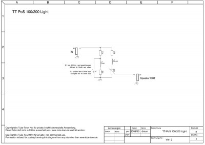

Comunque ritornando al discorso, io lo farei passivo, cioè con un Lpad e qualche componente che "aggiusti" la risposta in frequenza, ultimamente si trovano gli attenuatori torpedo usati a 150-170 euro, forse non conviene neanche sbattersi per cercare di costruirselo, considerando che devi comprare un Lpad (50 euro) una scatola (20 euro), resistenze corazzate (20 euro), condensatori alta tensione (10 euro), induttanze (10 euro!?!), tempo di smadonnamento (non ha prezzo)....
Su adamsamps c'è questo articolo
https://monster.partyhat.co/article/amp ... tenuation/

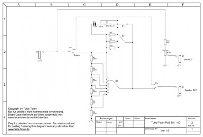

Quì di sotto trovi la versione di tube town, il problema principale credo sia il fatto che usando delle resistenze per attenuare "isoli" l'altoparlante dall'ampli e quindi fai vedere all'amplificatore un carico molto più simile a una resistenza che a un altoparlante.
In pratica se non usi dei filtri rischi di ottenere un suono sterile oppure molto diverso da quello che sarebbe usando l'altoparlante. Ora sta a te costruire sbatterti e smanettare per trovare il tuo suono oppure comprarne uno studiarlo e modificarlo o ancora comprarne uno e festa finita

Il circuito postato da Luix dovrebbe essere un Dummyload. Provai a realizzarne uno tempo fa e risultati furono davvero scadenti. Si, il suono è assolutamente sterile.
Con una "reactive load" la cosa cambia e il suono migliora di molto. Ma non credo che potrá mai essere come un buon VVR progettato bene.

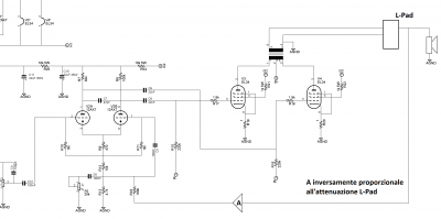

Ricordo di aver visto lo schema degli attenuatori marshall ed erano semplicemente degli autotrasformatori, purtroppo non ne trovo traccia!
Mi è però venuta una idea, se lo si include in un amplificatore in costruzione si potrebbe far uso del feedback preso direttamente dall'altoparlante e riamplificato così da far credere all'amplificatore che sta pilotando un altoparlante.
Provo a spiegarmi con uno schema:
Più si attenua con l'Lpad più si amplifica il segnale che viene iniettato nel feedback.
Il problema sarebbe che l'L-pad non ha un terzo potenziometro che permetta di segnalare quanto sta attenuando, si dovrebbe quindi usare un selettore rotativo a tre vie e X posizioni in modo che due vie siano usate per l'attenuazione e l'altra via sia usata per regolare il guadagno...
Una idea complicata ma che magari funziona... chissà se chi sperimenta con gli amplificatori legge i forum in cerca di nuove idee

Per l'amplificatore sul feedback preso sul cono, parte del suono di un ampli spinto oltre i limiti è dovuto al suo entrare ed uscire dalla linearitá, e dal come dinamicamente questo viene fatto dall'ampli. "Stabilizzargli" questo aspetto non credo cre porti ad un suono naturale del finale, così a naso. Ma chiaramente posso sbagliarmi!
