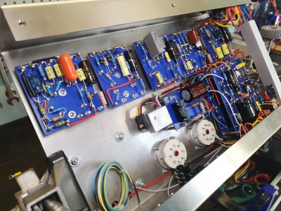

Messaggio da Kagliostro » 29/04/2021, 20:33
Un'esecuzione maniacale
Bellissima davvero
Messaggi: 9902
Messaggio da robi » 30/04/2021, 6:51
Ciao Dom,
bell'idea e davvero bravo per aver fatto stare tutto quel materiale in così poco spazio.

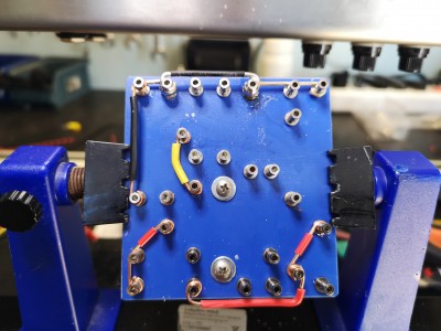

Ciao DOM, bellissimo lavoro e soprattutto ottimo metodo! Le sorprese sono sempre in agguato e affrontare un progetto come stai facendo tu può far la differenza tra risucire o buttare via tutto per disperazione!

Sono rimasto senza parole Dom.. Sono veramente restato incantato nell'osservare i dettagli della costruzione. Complimeti!
Forse me lo sono perso.. Come hai fatto le serigrafie? Non mi sembrano incise di laser..

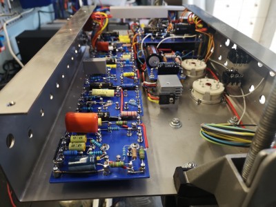

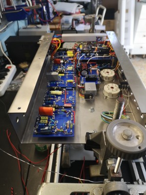

...Finalmente l'ultima board!
Messaggi: 2077
Messaggio da Dom » 05/05/2021, 13:01
...Mi sono tenuto un pò di spazio sotto il T.U. per un eventuale circuitino di alimentazione led. Ma è ancora tutto da vedere e pensarci bene sopra.
Come prima cosa devo pensare al corretto funzionamento dell'ampli:
Lo spazio per lavorare sui pot dovrebbe essere abbastanza. Speriamo bene!

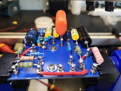

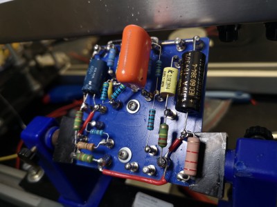

P.S. Termorestringente in tinta con il colore del conduttore?!? Grazie.. Ora mi sento meno solo! [icon_e_biggrin.gif]
...A parte "la tinta unita", mettere un termorestringente o una guaina del colore appropriato per me è utile quando faccio debug.
A vista riesci a seguire meglio il circuito e a cercare più facilmente gli errori e/o i problemi.
