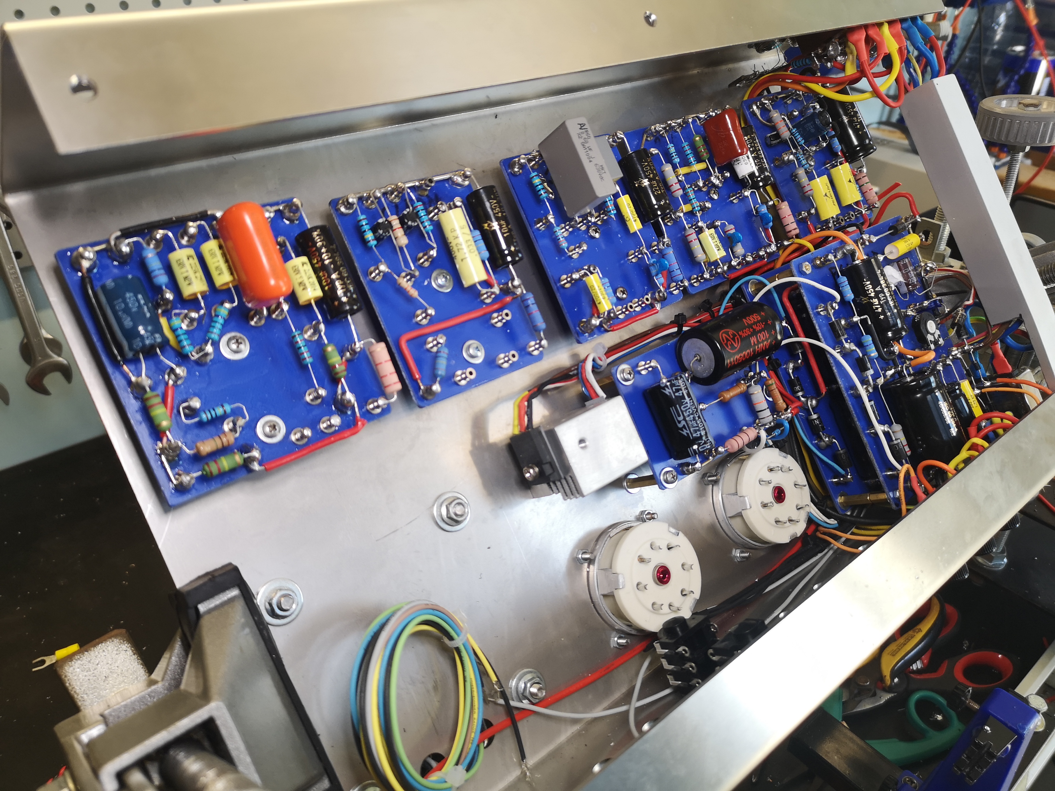

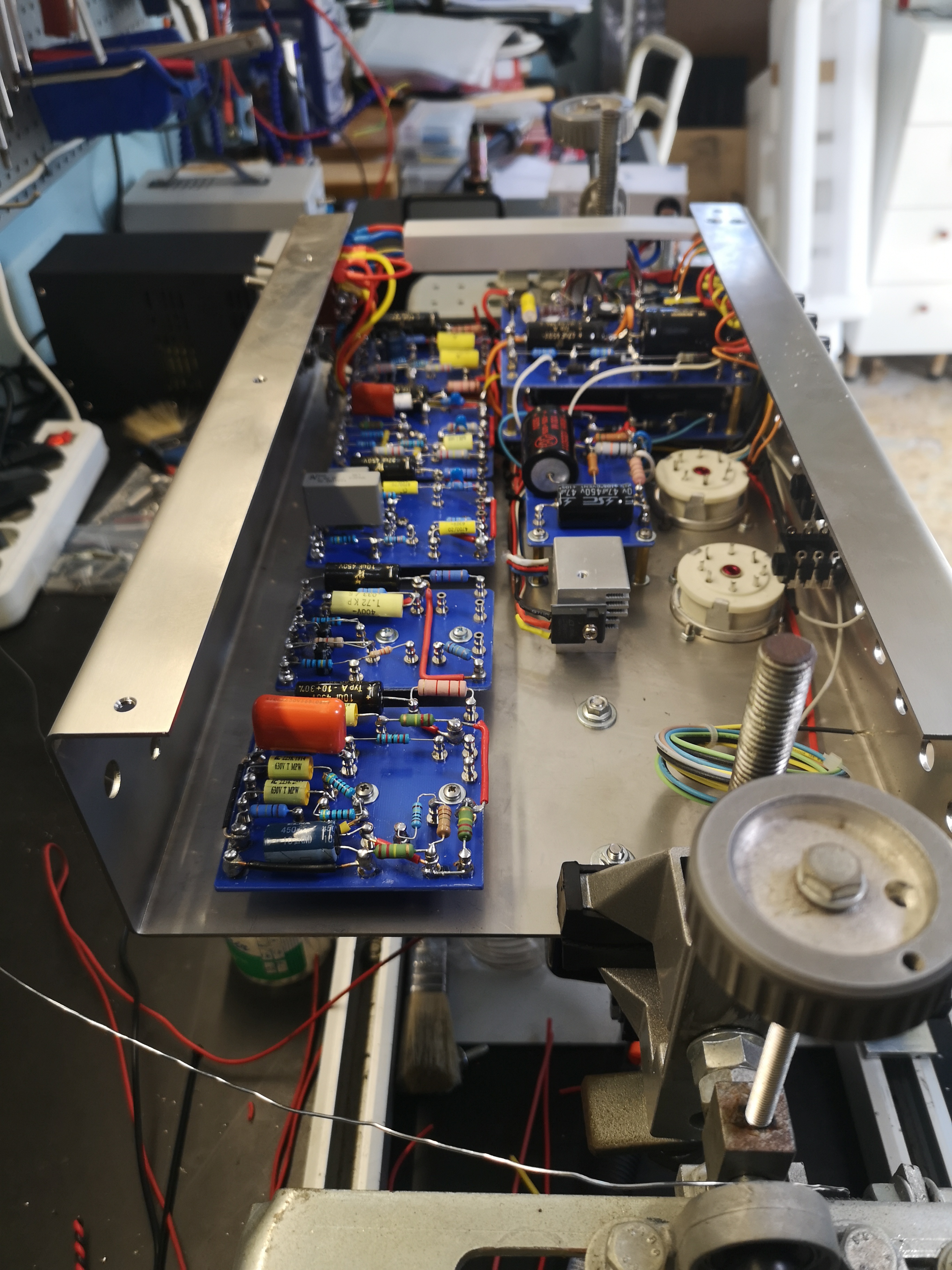

Ciao Dom,
bell'idea e davvero bravo per aver fatto stare tutto quel materiale in così poco spazio.

.... Speriamo di non avere brutte sorprese sul campo alimentazione, altrimenti se ne vanno un paio di calendari consecutivi per effettuare il debug!

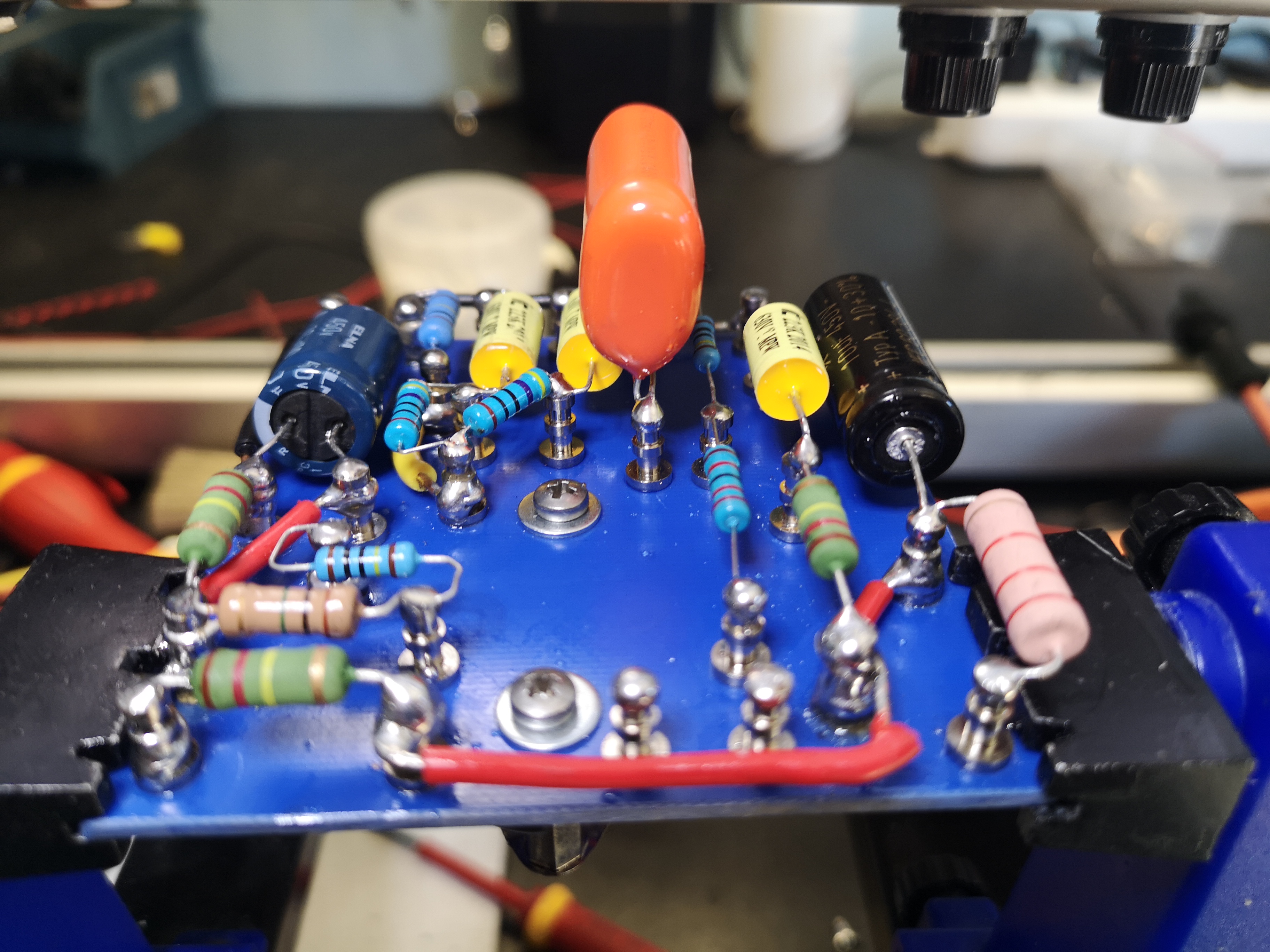

Ciao DOM, bellissimo lavoro e soprattutto ottimo metodo! Le sorprese sono sempre in agguato e affrontare un progetto come stai facendo tu può far la differenza tra risucire o buttare via tutto per disperazione!

Sono rimasto senza parole Dom.. Sono veramente restato incantato nell'osservare i dettagli della costruzione. Complimeti!

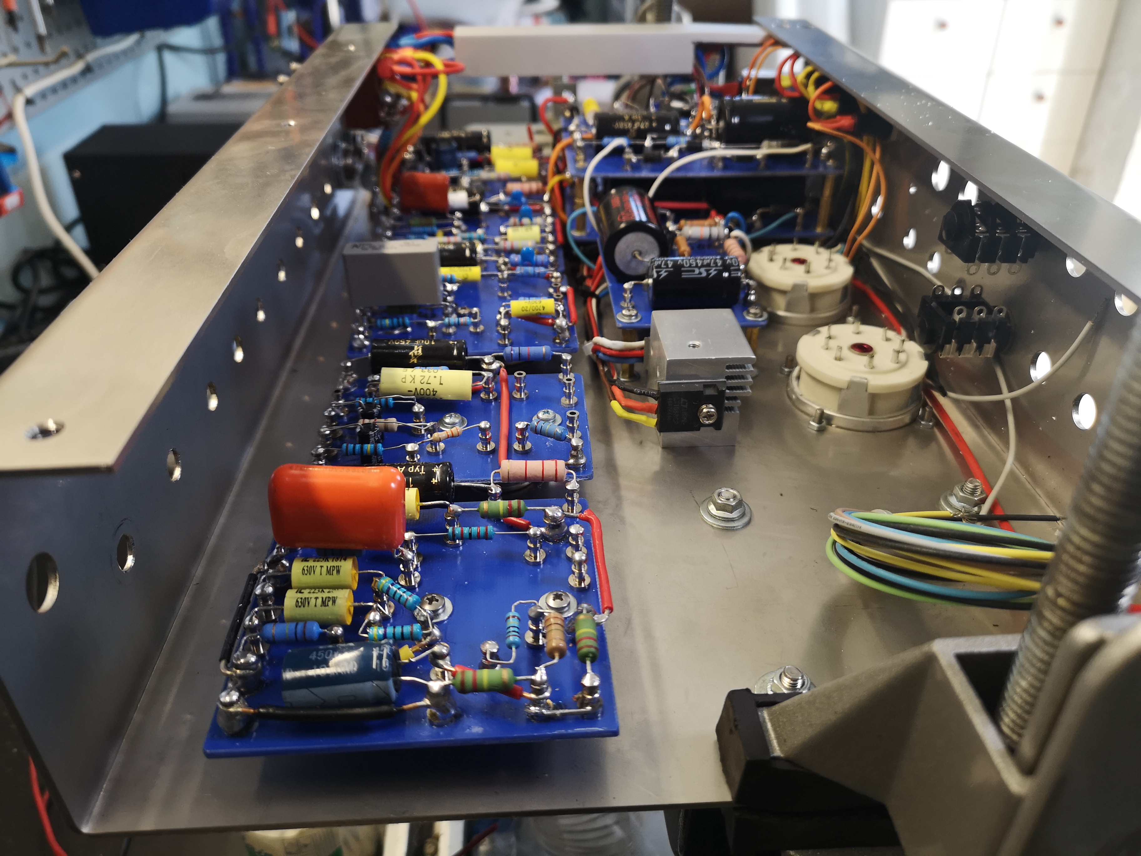

...Finalmente l'ultima board!
Messaggi: 2074
Messaggio da Dom » 05/05/2021, 13:01
...Mi sono tenuto un pò di spazio sotto il T.U. per un eventuale circuitino di alimentazione led. Ma è ancora tutto da vedere e pensarci bene sopra.
Come prima cosa devo pensare al corretto funzionamento dell'ampli:
Lo spazio per lavorare sui pot dovrebbe essere abbastanza. Speriamo bene!

P.S. Termorestringente in tinta con il colore del conduttore?!? Grazie.. Ora mi sento meno solo! [icon_e_biggrin.gif]

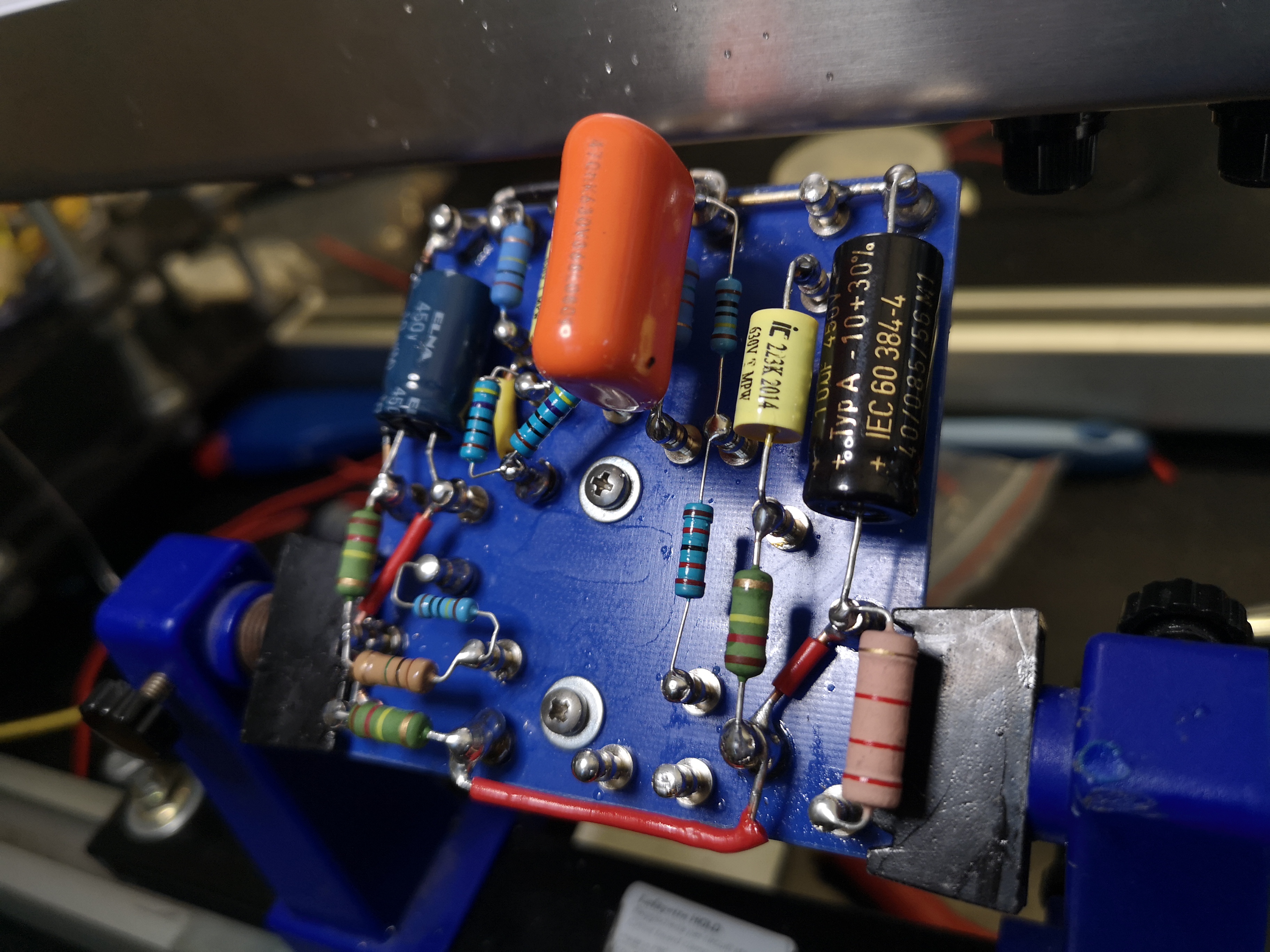

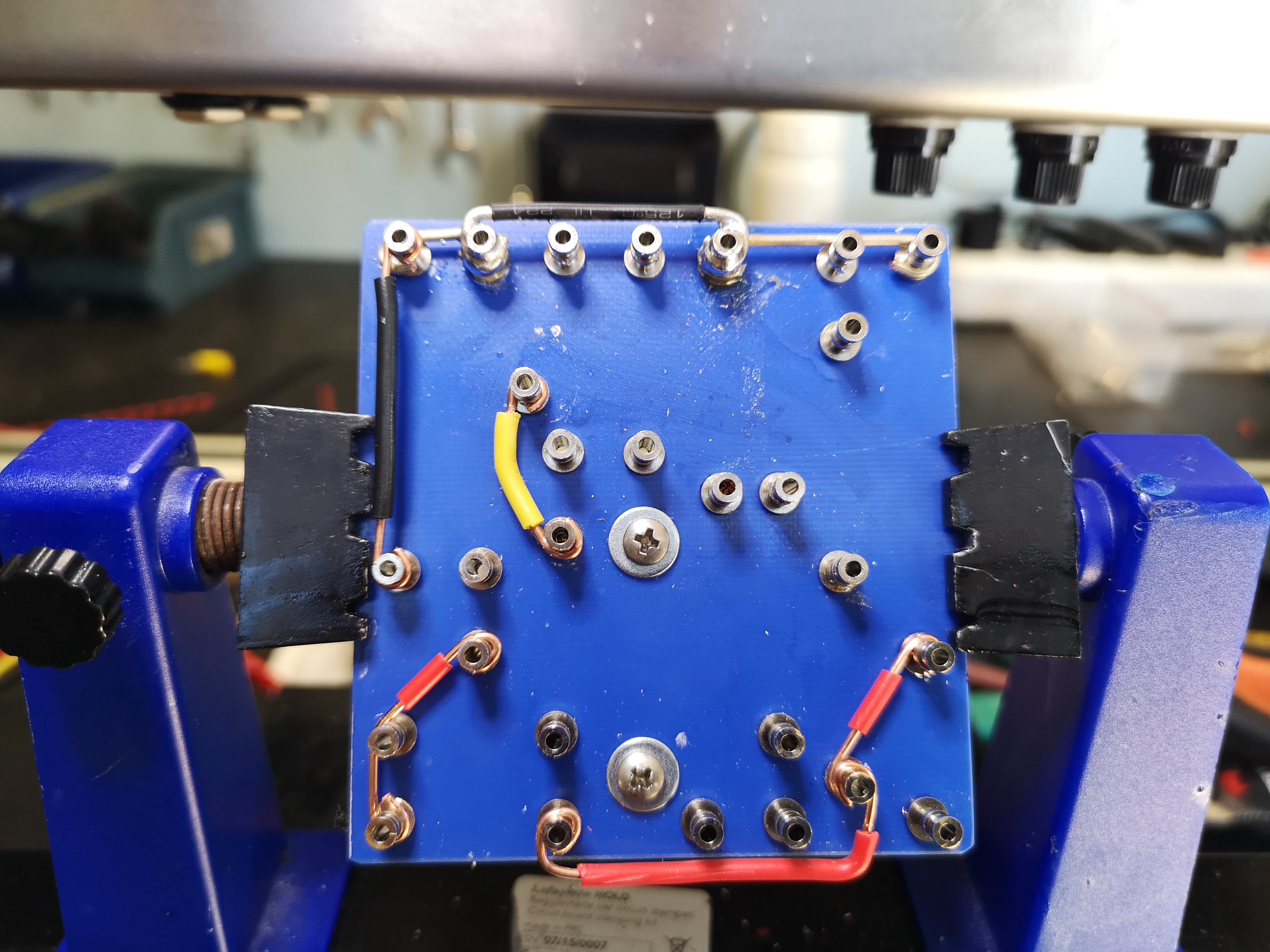

...A parte "la tinta unita", mettere un termorestringente o una guaina del colore appropriato per me è utile quando faccio debug.
A vista riesci a seguire meglio il circuito e a cercare più facilmente gli errori e/o i problemi.
