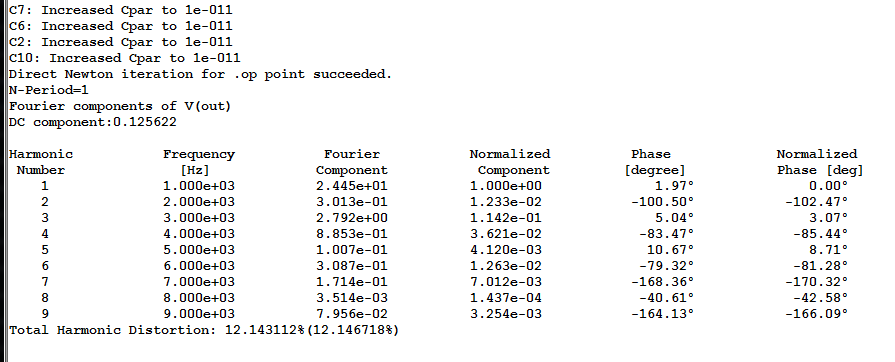

Messaggio da Dom » 19/06/2021, 17:17
Ltspice torna molto utile prima di completare un circuito finito.
Ho fatto diverse simulazioni e ho modificato meglio gli schemi per avere dei riscontri ( si spera ) affidabili.
Analizzando in regime transitorio, ho disegnato uno schema che mi permette di vedere i valori di tensione, corrente e watt di media.
Scegliendo di usufruire del bias misto, ho reputato efficace lasciarla quella resistenza di "protezione" sul cursore dei trimmer.
Il buon Kagliostro aveva ragione a consigliarmi questa aggiunta. Con una resistenza catodica, anche se il trimmer si rompe e non fa transitare la tensione negativa, si è cmq al sicuro. Ma è anche vero che nella malaugurata possibilità che ciò avvenga, il punto di lavoro delle valvole si sposterebbe DI COLPO.
In pratica si potrebbe avere un botto di volume all'improvviso perchè si rimarrebbe solo con la resistenza di catodo che in questo caso è molto bassa ( come valore ohmnico ). NO BUONO!
Nel caso di rottura, quindi, Avendo quelle resistenze messe opportunamente tra i cursori dei trimmer e il ramo della tensione negativa, il volume si abbasserebbe all'improvviso. Questo perchè il punto di lavoro sarebbe spostato verso il basso. Nel senso che è come se stessimo fornendo una tensione negativa di -25V in aggiunta a quella generata dall'ausilio della resistenza catodica.
Questa polarizzazione mi permetterebbe di avere circa 38W da un PSE.
Resistenze di griglia G2 da 1k tagliano un paio di watt, ma "ammorbidiscono" la situazione.
La THD si attesta sul 12%. Non mi sembra malvagio come risultato.
THD - 1.png (10.53 KiB) Visto 4610 volte

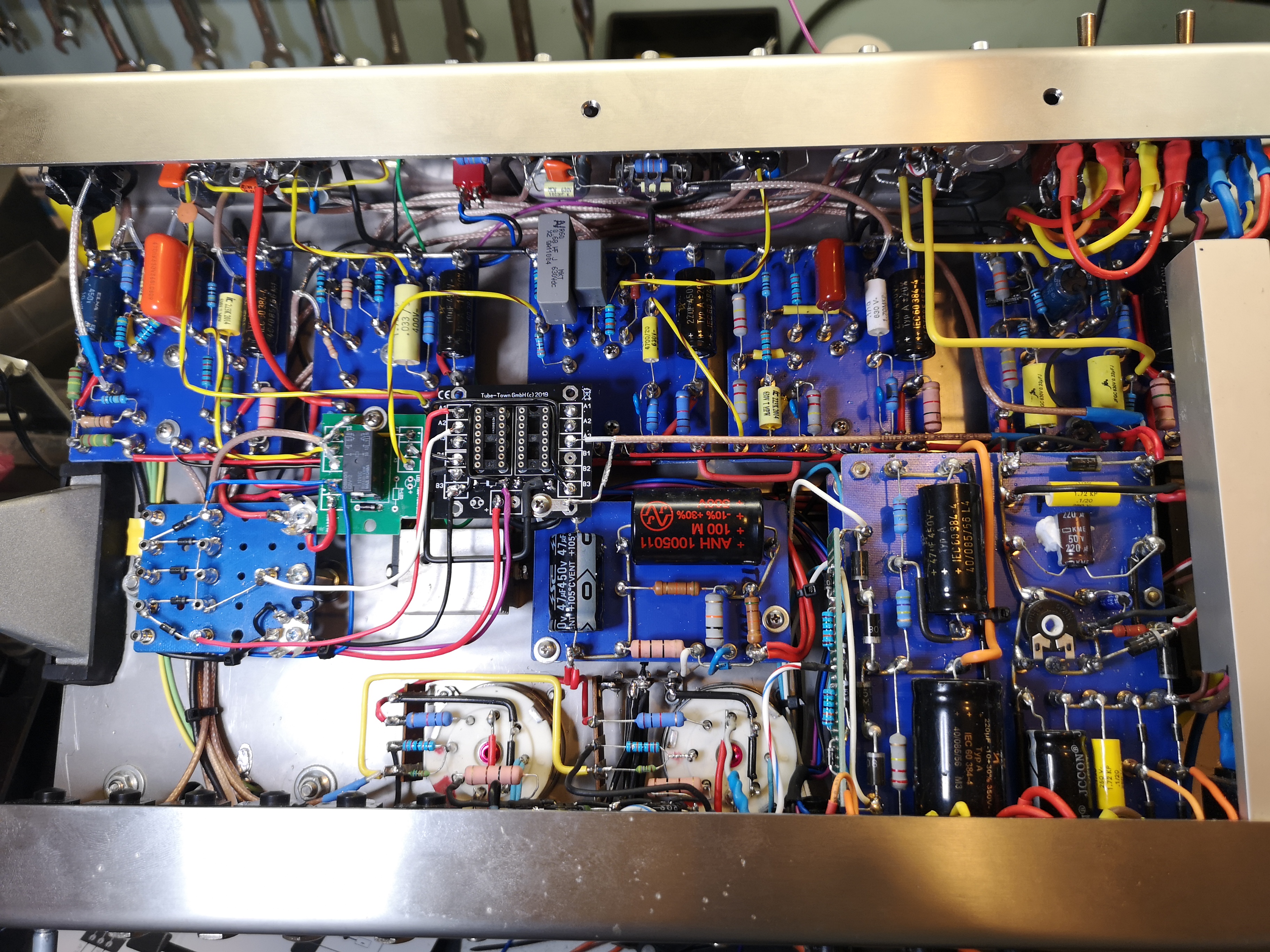

Messaggio da Dom » 11/09/2021, 10:16
E' passato un pò di tempo. Purtroppo le cose si fanno quando si ha tempo.
Finalmente ho finito di cablare tutto e di implementare alcune cose che solo in fase di montaggio potevo fare. Non si poteva prevedere tutto, Quindi ho dovuto aspettare per trovare la giusta strada.
Per come era stato pensato questo ampli, l'illuminazione non ci doveva essere.
Quindi avevo progettato un pannello che ospitasse alcuni pulsanti a led.
Prima:
...A parte la bruttezza mastodontica di quei pulsanti a led ( purtroppo quelli carini sono più grossi. Nel caso avrei dovuto allargare i fori ), l'idea voleva essere quella. I pulsanti selezionano i 2 canali e il boost.
Per fortuna sono riuscito a risparmiare un piccolo spazio per curare un illuminazione interna che esca fuori dalla mascherina forata.
Quindi le cose sono cambiate.
Ora:
Messaggi: 2077
Messaggio da Dom » 11/09/2021, 10:22
Esteticamente credo sia anche tutta un'altra cosa.
Prima:
Ora:
Un difetto a cui devo rimediare è il cursore bianco sulle manopole argentate. Ci metterò mano ma solo alla fine.
Messaggi: 2077
Messaggio da Dom » 11/09/2021, 10:23
Quando parlo di "spazio risparmiato" intendo proprio nel senso letterale.
Forse dalle foto non si evince abbastanza, ma è davvero tutto molto stretto e piccolo!
Prima:
Ora:
Messaggi: 2077
Messaggio da Dom » 11/09/2021, 10:26
Prima:
Ora:
Oggi spero di poter accendere e cominciare a fare i primi test. Calendari a portata di mano :face_green: e si prova.
