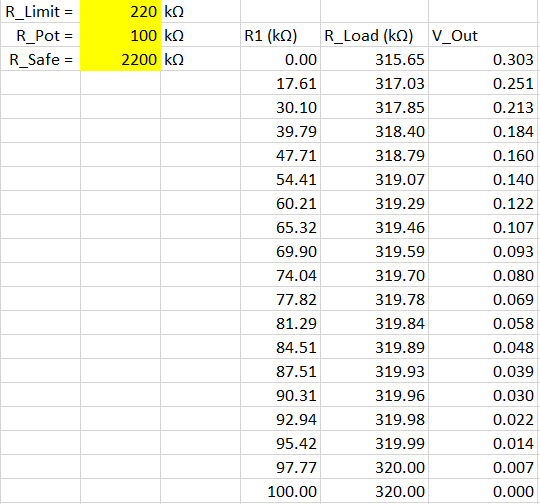

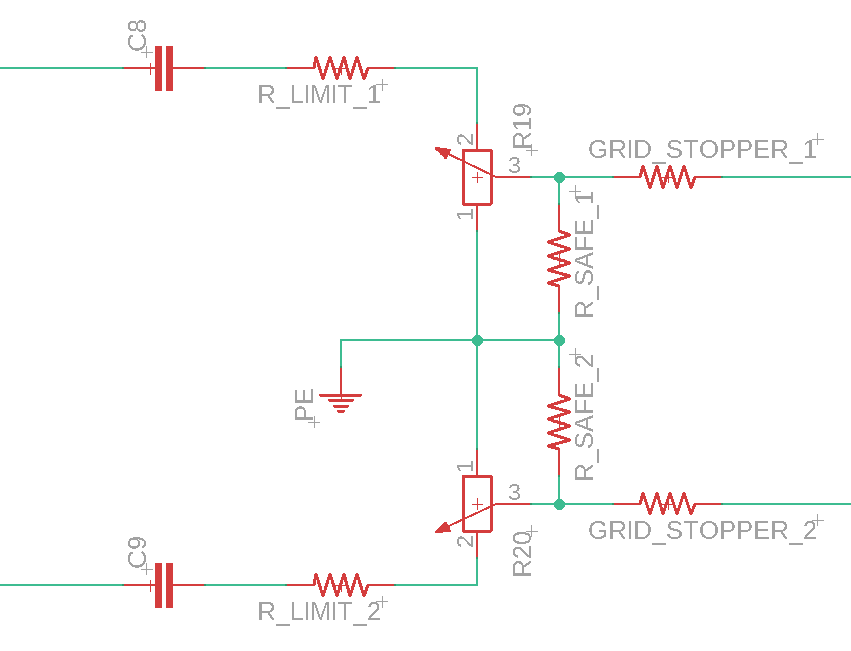

Dunque, la configurazione che usa Rob nel JCM Micro (a differenza di quella postata da kagliostro) ha il MV pre-PI ed un partitore fisso dopo il cap di disaccoppiamento della PI, che fa passare circa l'11% del segnale (serie 56k + 470k verso massa).
Quindi io, ipotizzando il massimo swing sulla PI, volevo mantenere un PPIMV con in serie una resistenza per limitare il segnale max.
Quindi una configurazione così:
Per cui, scegliendo R_Limit = 220k, R_Pot = 100k ed R_Safe = 2.2M ho un carico visto dalla PI pressochè costante lungo l'escursione del pot (varia da 316k a 320k).
La mia domanda era più che altro una mia pippa mentale, per capire se variando i valori sopra, e quindi il carico, le differenze sul suono sono evidenti o assolutamente trascurabili.
Ed in caso il valore sia importante, che target mi conviene avere? (avevo pensato a qualcosa intorno ai 300k visti i 220k delle grid leak nel 2204 originale)
Messaggi: 9738
Re: Micro-JCM con EF80
Messaggio da robi » 11/07/2022, 22:28
La variazione é minima e trascurabile.
Io opterei per 25k e 220k.

Messaggi: 9738
Messaggio da robi » 12/07/2022, 10:16
@Franco: sì, lo schema del 2203 (e derivati) è quello.
@Matrix: nell'originale hai -34V circa sulle griglie delle finali, con le EF80 hai 1/10.
con 25k e 220k hai 1/10 del segnale in uscita.
Hai uno schema completo?

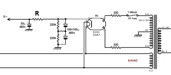

Se capisco bene, il tuo suggerimento è fare qualcosa di questo tipo, corretto?
Se così fosse però dovrei dimensionare quella resistenza nel CRC per ridurre di circa 150/170V la tensione e quindi da 10W (ipotizzo una corrente intorno ai 30mA visto che da datasheet ne avrei 12mA per finale a 250V/330ohm e tengo un po' di margine sul wattaggio).
Per le griglie invece, tenerle a 200V vuol dire avere un CRC tra anodo e griglie da 10k (con 2.5mA per griglia). Però così facendo entro sulla PI con 200V non più con 250V, se considero tutti gli stadi in cascata. Altrimenti dovrei collegare il nodo della PI direttamente alla B+ anodica :hummm_1:
Per la parte di retroazione parto dal valore di Rob (10k dal tap 8ohm)
Messaggi: 9738
Messaggio da robi » 12/07/2022, 17:05
Diciamo che quel trasformatore non è proprio l'ideale per questo tipo di progetto.
Un 200-0-200 V sarebbe stato molto meglio, altrimenti usi uno zener per calare un po' la tensione anodica:
https://www.aikenamps.com/index.php/wha ... ck-biasing
Puoi derivare la tensione delle griglie e dell'invertitrice di fase dallo stesso nodo degli anodi.
